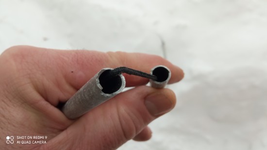

Сергей-65 писал(а): Переломилась средняя трубка в каркасе двери в парилке. Не знаю с чего она влруг решила сломаться, но это произошло без каких-то манипуляций с дверью. Сижу себе, на камешки поддаю....Щелк, дверь обвисла. Хорошо, там еще одна дверь есть. Заменил каркас. Парюсь дальше.
Здравствуйте, Сергей!
Покажите фотографию места излома крупным планом. Я по виду скажу в чем причина.

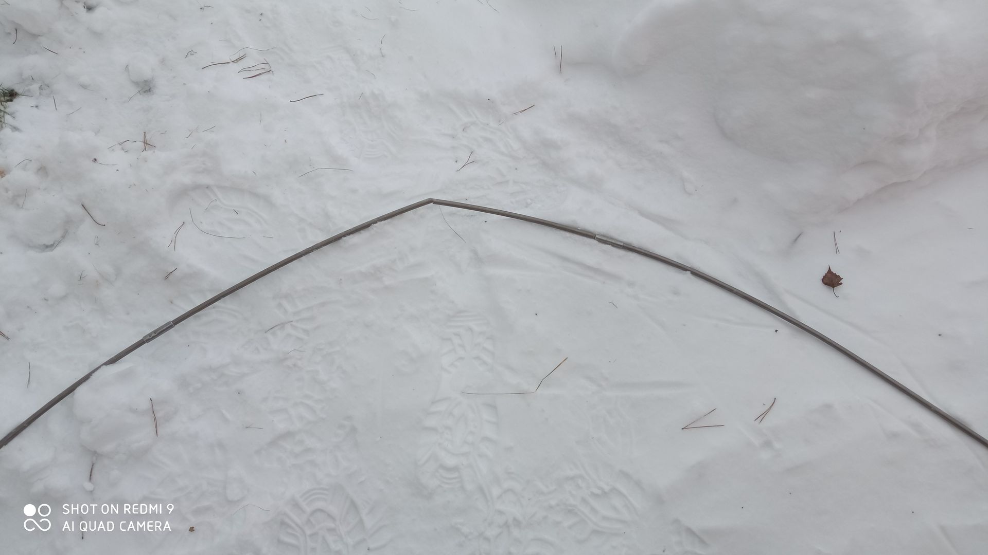

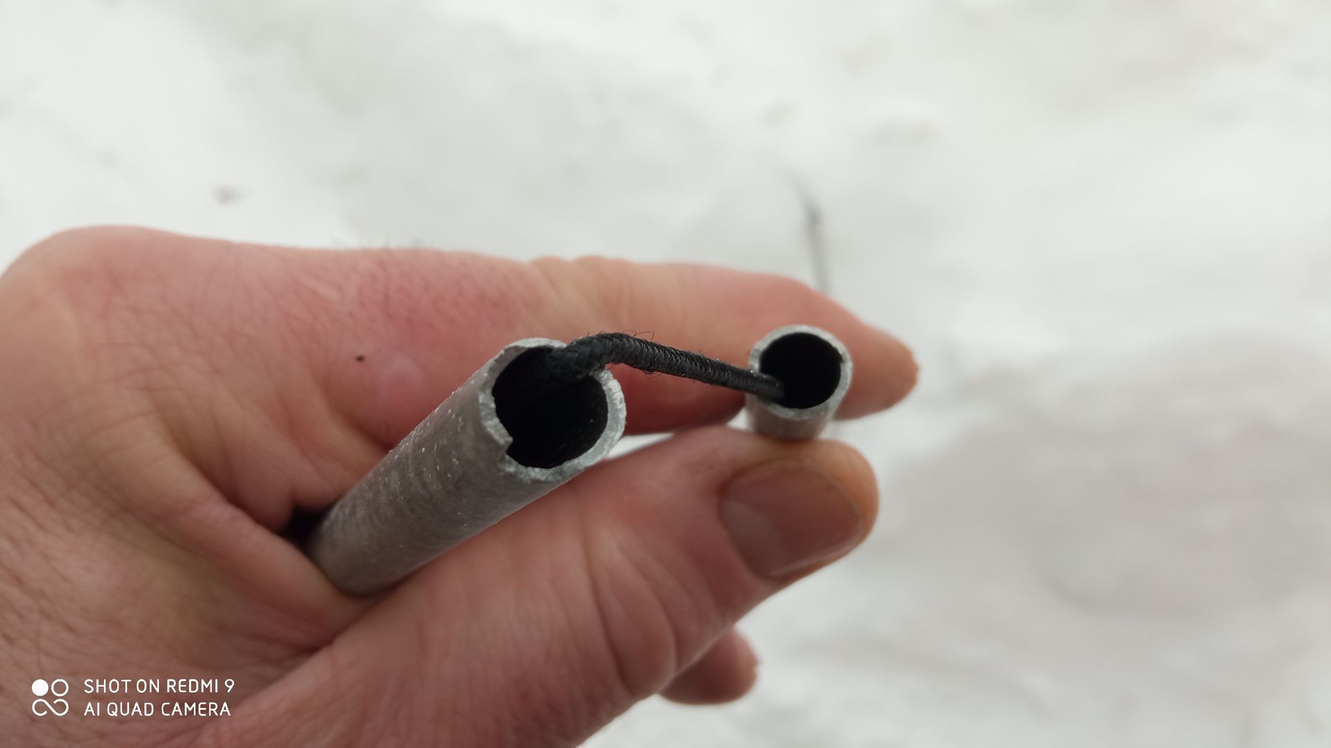

Ну, вот как-то так...

Сергей-65 писал(а):Ну, вот как-то так...
Да, это дефект сплава или термообработки. Не вина пользователя. Характерный вид места излома.
