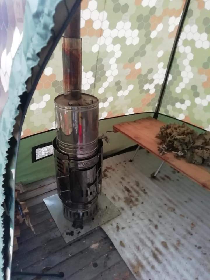

Степан приветствую, зольник на печи открывали ? Когда открываешь его(зольник) включается турбонаддув ))

Конечно открыта, щель между печью и краем зольника была порядка 3-х см

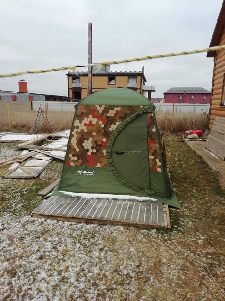

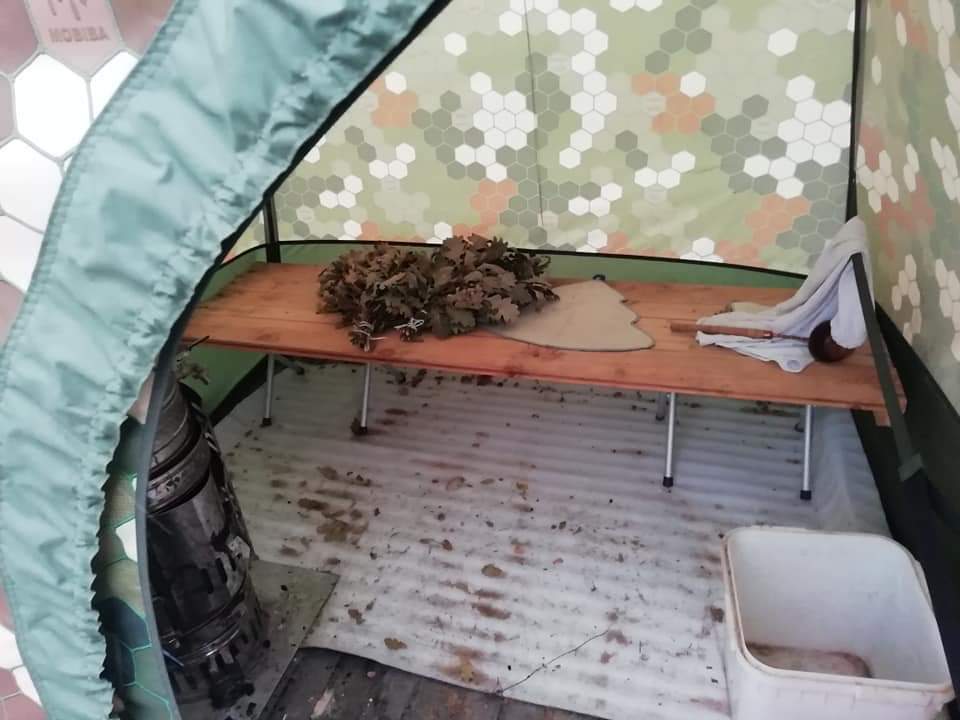

Ну вот, все мне говорят про утепление пола, я его сделал так
Судя по последнему фото юбка частично только на настиле, нет ли из-за этих щелей излишнего притока холодного воздуха, плюс приточка открыта.
sage_kaaaa
О, диагноз ясен! Степан (ничего, если на "ты"? Что? Да, разумеется, ко мне тоже можно так обращаться!), понятно, почему в бане холодно. Дело в дощатом настиле и гуляющем под палаткой ветре. И по-барабану что там, на кромках досок, вагонка или фальцовка, ветер будет, и дуть тоже будет. Да, я понимаю, что в теории не должно, но дует. Причем - в любом случае. В свое время дома, да и в тайге, при строительстве мест под базы, старался делать настилы/подиумы под палатки (в начале "Таёжки" эта мысль освещалась), потом перестал. Что с этим настилом не делай, как ты его снегом не обсыпай, холод все равно будет идти из щелей или сквозь доски. Я понимаю, что в теории не должно, но на практике - дует! :lol: :lol: :lol: Да, также я понимаю, что на фото - утепленная стена от бАлка, и тем не менее...
В общем, мои рекомендации по вопросу (на абсолютность не претендую, только собственный опыт) следующие:
- переставить баню с подиума на землю. Если "эстетическое чувство бунтует", то на специально отсыпанную песочком и распланированную площадку. Дощатый настил тоже можно использовать, но таким образом, чтобы законцовки досок находились внутри палатки, а не снаружи.
- пенофол/изодом/фольгоизол - "фтопку", берем нормальный ПУ-10/22. Да, дорого. Но эффективно. Результат ни в какое сравнение с самодельным паллиативом не идет. Пол, кстати, можно не покупать, а самому сделать; на форуме тема освещена чуть более, чем полностью, получится сильно дешевле (если критично именно это). Тут главное применяемый "Мобибой" принцип соблюсти, а толщина утеплителя может быть и больше.
- закрываем ВСЮ плоскость пола. Под печь, чтобы она не проплавила ПУ, можно что-то подложить. Что угодно, от куска стеклоткани, пары-тройки кирпичей, обрезка стекломагния и пр., до... на что фантазии хватит.
Все, проблема уйдет.

Подтверждаю вышесказанное, у меня деревянный подиум, в плюсовую температуру утеплённым полом не пользуюсь, как только переходит ниже нуля, застелаю тёплый пол во всю парилку, разница очевидна и ощутима! Даже при небольшом плюсе в парилке ноги на полу не подержишь, дует, дискомфорт, это без тёплого пола! Да и как правильно заметили юбка висит, там тоже прилично задувать должно!
