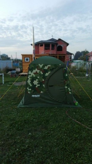

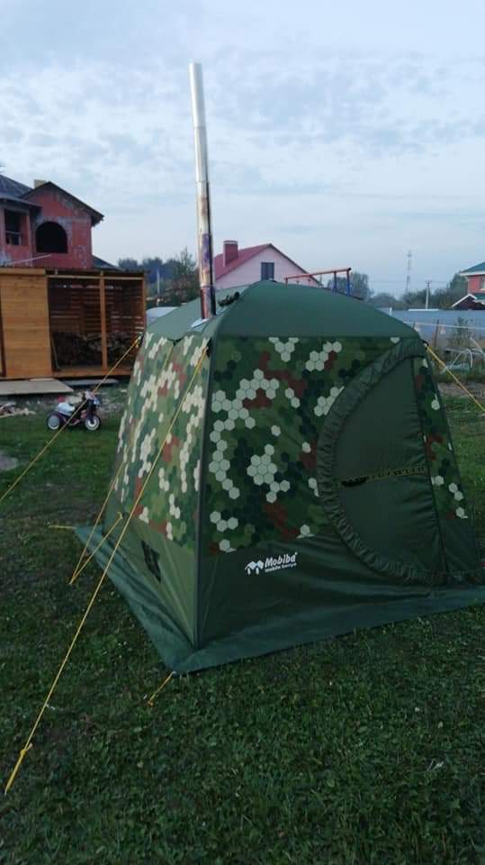

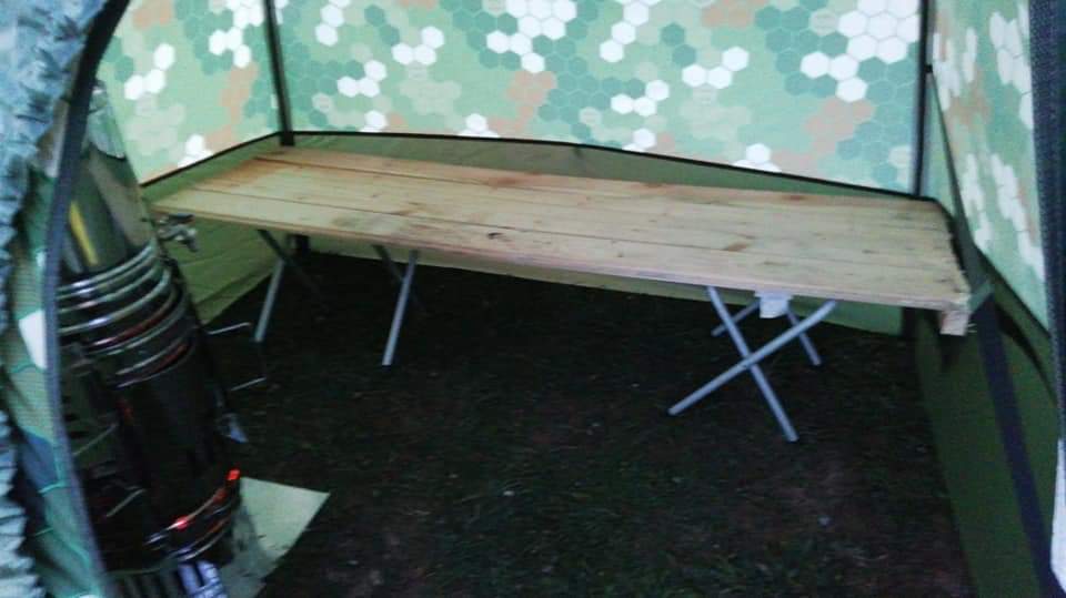

Ну вот, фото моей баньки
sage_kaaaa писал(а):Ну вот, фото моей баньки
Здравствуйте Степан, добро пожаловать на форум!
У Вас полок низковат и требуется мало мальски утеплить пол, отсечь уже в это время прохладную землю.. Забирает тепла прилично...

Пол уже утеплен, фото сделаны при первой пробе пера, на счёт высоты полог спорить не буду, как говорится "чем богаты..."
Степан, приветствую!
Насколько понял, проблема в перемешивании "пирога" веником. Нижний слой возле пола не прогрет, ещё вентиляция открыта - вот и результат. Проветрили веничком. Со вторым слоем эффект должен быть меньше. А пока можно попробовать прикрыть немного вентиляцию.
