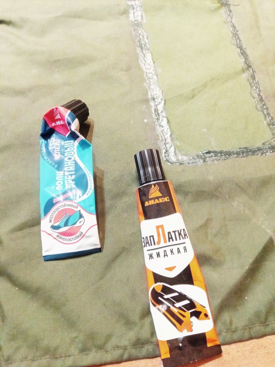

Можно и не «лепить» эту ленту, пройтись по швам клеем и всё! Уже выкладывал где-то здесь, вот эти меня на данный момент полностью устраивают, что матрас починить, что тент
IMG_20181106_221624_758.jpg [ 1017.99 KiB | Просмотров: 5215 ]
