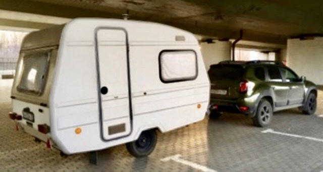

Отличная идея,поддерживаю,сам прошёл через это! Прицеп должен быть максимально лёгким,иначе на бездоре он превращается в якорь! Капли говно,даже не смотри в их сторону,не,есть один,называется тab 320,но цена космос... Самый лёгкий,самый компактный и вечный,это Невиадов! Если на двоих,то н126ет. Он на раме,подвеска резиножгут,я поставил его на готовый подрамник с рессорами мзса,всё довольно просто! Можно поискать в рф,но цены не гуманны,либо ехать в белорусь к Виктору,он давно их из польши таскает,его контакт к сожалению не остался,а сайт по моему гоу караван называется. из Гродно он.Есть хорошо сохранившиеся экзепляры,но можно и голый купить,там сам себе берлогу смастеришь. Удачи :) !
Пы Сы: на фото н126нт (он больше и не внедорожный)) другая модель,у меня их просто два было ;)

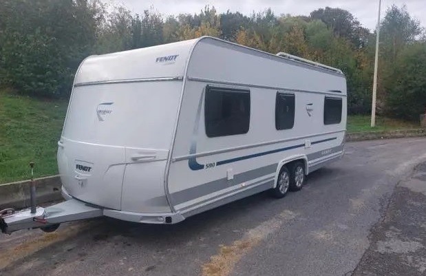

Уже посматриваю на 2х осники - у них свесы покороче при прочих равных, что должно позволить понизить на грунт давление и повысить геометрическую проходимость. поставить колесики побольше - внутрь поставить модуль.

Я всё же советую Невиадов n126et. Я взвешивал свой,получилось 460кг. полная масса!!! Там и кухня полноценная,газ,раковина,холодильник и диваны со столиком складываются в удобную кровать для двоих,шкафчики для вещей/одежды,и уголок можно организовать для душа/туалета! Он не высокий,что тоже удобно,но я 175 хожу там не напрягаясь,летом огромный люк поднимается,чуть ли не во всю крышу! А самое главное,он весь пластиковый,не течёт и не гниёт как сендвичи и прочие! Дастер дизель по бездору(именно по бездору) таскает его легко!
Две оси это для большей грузоподъёмности,вне дорог это трэш…
Представь картину; ты застрял,надо отцепить прицеп,выехать самому,и только вперёд,сзади же прицеп стоит( Ты выехал,и надо как то протянуть прицеп,или его разворачивать и тянуть назад…А мне вообще один раз пришлось на лесной дорожке разворачиваться и ехать назад,потому что дальше пути не было))) Жесть короче@ По этому самый лёгкий и компактный!!!

Да я 2х осник смотрю не изза грузоподьемности а потому что у него свесы короче в 2 раза. Если застрял я отцепляюсь разворачиваюсь и тяну лебедкой. А если свес не проходит на рельефе никак не получается.
Местность то у нас горная.
Модель n126et интересная но опять же свесы....
Вобщем пока в раздумиях о концепции ....
Если я не могу проехать там где нужно, то и прицеп в принципе не нужен
