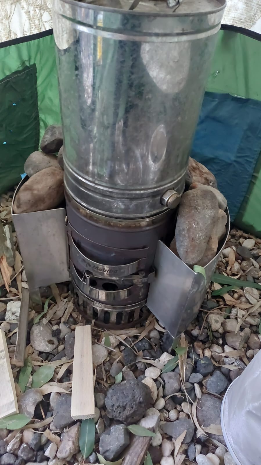

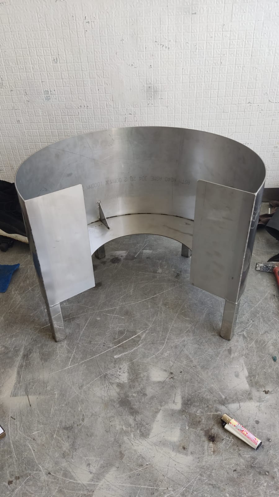

Почти год регулярного использования комплекта Кайфандры заставил задуматься о модернизации печки.
Итак, что мешало?- отсутствие возможности "плеснуть водички", это раз!
Сложность поддержания стабильного режима( по сути- низкая инертность системы), это два.
А так как мобильность системы, по большому счету, имела значение только из-за сложности с доставкой, а пользуюсь только возле машины, то мысли зашуршали, а руки зачесались...
В общем, сделал я кожух из 2мм нержавейки, заготовил камней и поехал проверять.
Результат превзошел ожидания, хотя и стал идеальным, но и этого вполне достаточно.
Из плюсов:
- гораздо проще поддерживать нужную кондицию, перепады температуры стали намного меньше при открытии двери.
- плеснув воды можно легко регулировать "обстановку".
Из минусов:
- увеличилось время подготовки и расход дров( камни надо хорошо разогреть).
- ну и пар от камней получается не "идеально перегретый"(( Но законы физики трудно обмануть..

Мощный кожух. Мы всё (как минимум 5 человек на форуме, кто использует Жигу с каменной закладкой) обошлись родным кожухом, просто отклепав его с одной стороны. Кто-то сделал снизу полочку для камней, у меня и без полочки всё держится, т. к. сделал кожух с наклоном. Всё это описывалось в темах про Жигу и в теме Сергея Потапова "Покопаться в гараже". Но хорошо, что вынесли в отдельную тему.
P. S. В нашем варианте повышенного расхода топлива не замечено.

В общем, сделал я кожух из 2мм нержавейки.
Ох и крепко из 2мм нержи!
Вес какой получился?

2мм??? Жесткий борщ, на века вечные))) У меня из полторашки и то считаю бронебойным перебором. Так или иначе - кайфовых кондиций и легкого пара!

По поводу 2мм- то, что было в наличии, а так как пару кг туда/сюда роли не играют, а впланах- типа, "на века", так почему нет?))
Скорее всего через пару лет и топку придется переделывать( когда начнет прогорать), скорее всего тоже из "надежной" нержавейки делать буду( по деньгам- дешевле новую купить, но, как говорится- за морем телушка полушка, да 300 баксов перевоз..)
По ходу дела вопрос организовался, может кто имеет знания и опыт- может имеет смысл заранее камни просто на огне хорошо разогреть? Мне кажется, что от печки они недостаточно наберают тепла...
