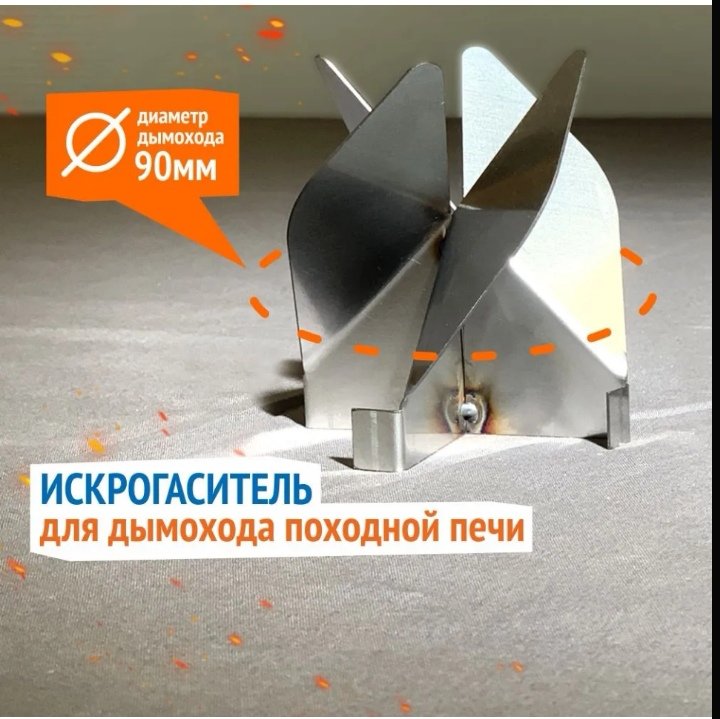

В режиме активного горения для Дюна-3 хочу изготовить съёмный внутренний искрогаситель, для использования печи в качестве банной печи.
В режиме длительного горения, этот искрогаситель просто вытаскивается из печи для сохранения максимального размера топки.
Искрогаситель по типу Согра-3. Сделаю его из пластины шириной 160мм и высотой 190мм, с прикрученной к ней переход согра-парафон. Ширина обусловлена диаметром топочной двери 165мм.
Чуть позже скину чертеж.
Кто что думает по этому поводу.

В качестве примитивного искрогасителя можно использовать сетку в трубу. Сетка удерживает крупные искры. Недостаток, довольно быстро засоряется при использовании дров содержащих смолу. Но и почистить можно быстро, просто вынув из трубы. Я использовал сетку от фильтра воздушного от камаза. Разрезал, свернул до нужного диаметра, а верх согнул чтобы задержать крупные искры. При использовании сосновых дров, хватало тяги часа на 4. Потом тяга падает из за того что смолы начинают забивать сетку.

Я думаю что любые эксперименты с искрогасителем можно пробовать, но лучше использовать изн. Надёжнее будет. А ваш вариант думаю будет работать, может чуть хуже чем на согре только из за того что останутся зазоры между стенками через которые будет небольшой проход отходящих газов. Но все равно это лучше чем совсем ничего.

Главный смысл искрогасителя, это уменьшить скорость отходящих газов. Чем выше скорость, тем более крупные не сгоревшие остатки топлива выбрасываются в трубу. Соответственно, чем крупнее частицы, тем дольше они догарают.

ИЗН тоже есть и 2 дополнительных дымохода 90 и 85 мм. Но я так понял есть вариант прожечь стены.
Искрогаситель ещё дополнение ко всему этому. Да и труба может меньше будет нагреваться. Щели да с боков будут, но вы правильно сказали, лучше так чем вообще ничего. Попробую, не понравится, всегда можно вытащить и выбросить.
