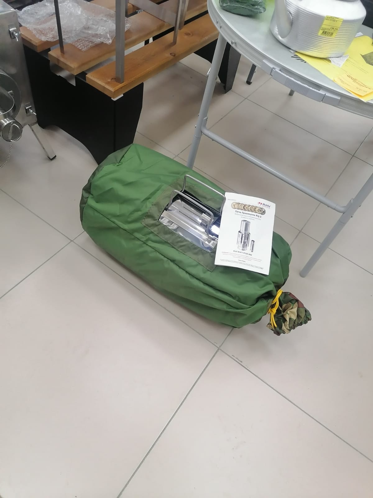

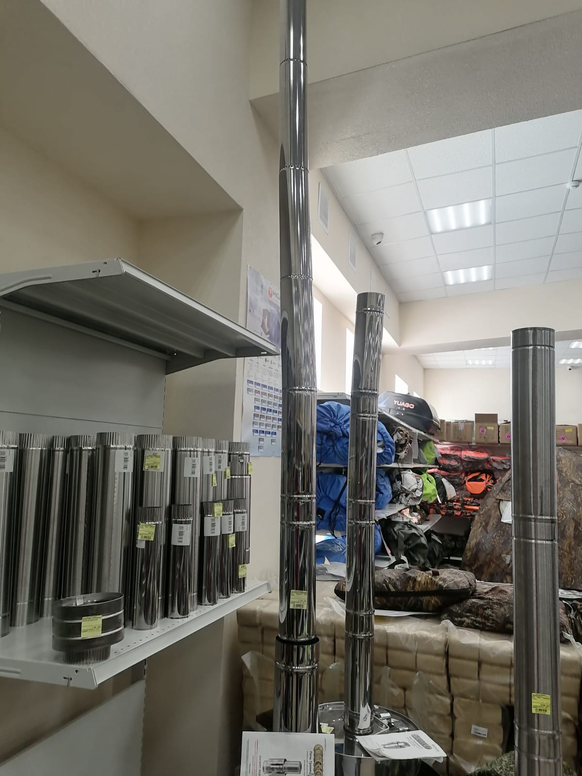

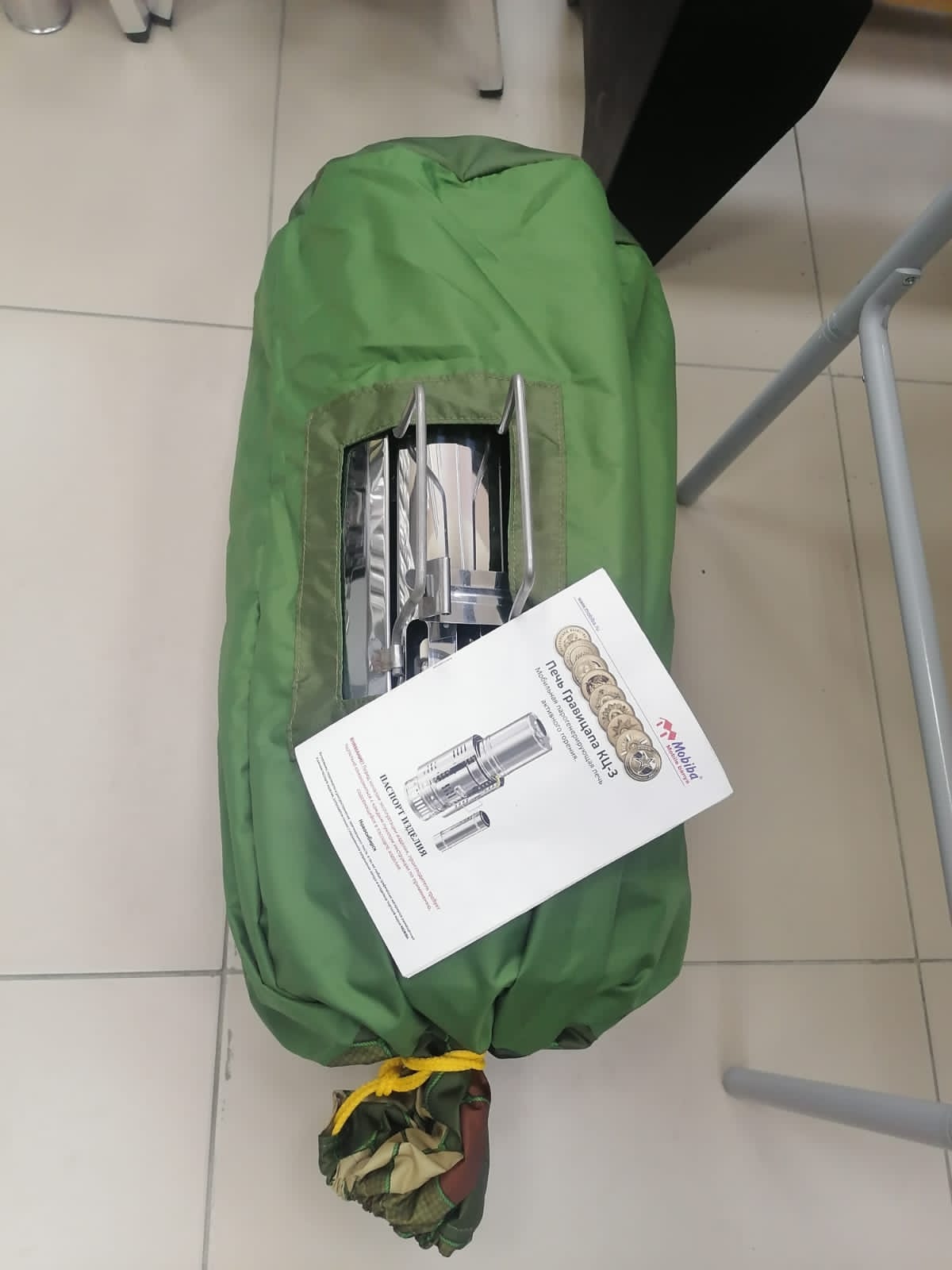

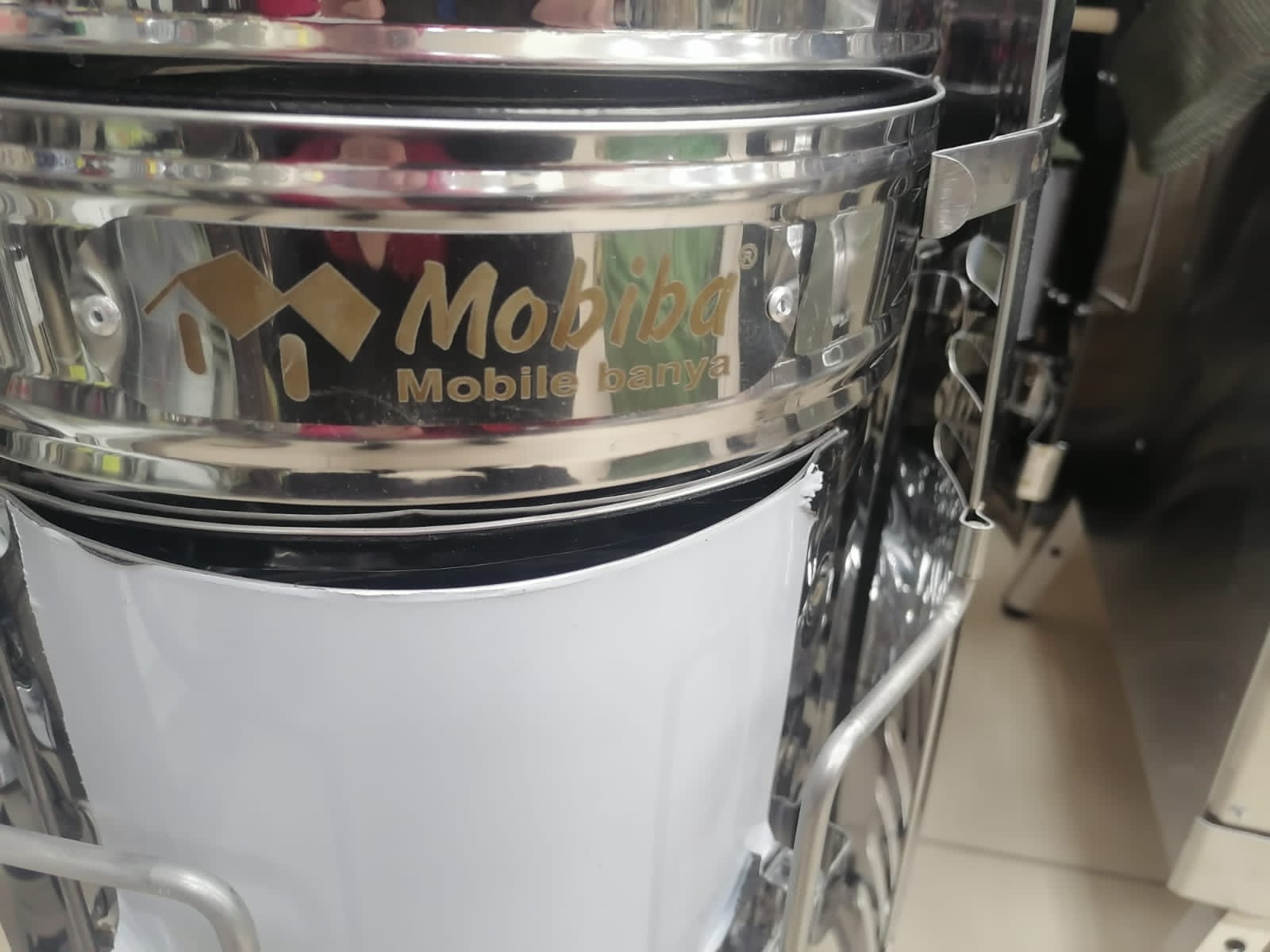

Вложение:

 Профиль
Ответить с цитатой
 Заголовок сообщения: Re: Муки выбора: Жига-2 - Жига-3 - КЦ-3
СообщениеДобавлено: 24 мар 2023, 09:37
Не в сети
Аватар пользователя
Сообщений: 53
Откуда: Приморье-Якутия
Благодарил (а): 44 раз.
Поблагодарили: 45 раз.
Впервые купил Мобибу: 2023г.
Мой Мобиба комплект: МБ-10, КЦ-4, ИЗН-10, ПУ-10, ПС-750, ПСН-400 с матрасами и сумками, 2 доп сегмента d90мм.
Вроде оригинальная? Не контрафакт?

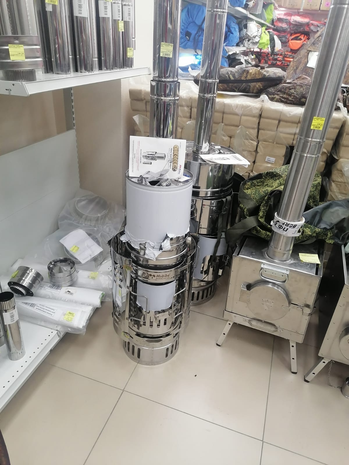

Вложение:
IMG-20230323-WA0025.jpg [ 182.5 KiB | Просмотров: 2067 ]
Только собрана не правильно помоему, парогенератрр должен выше быть
