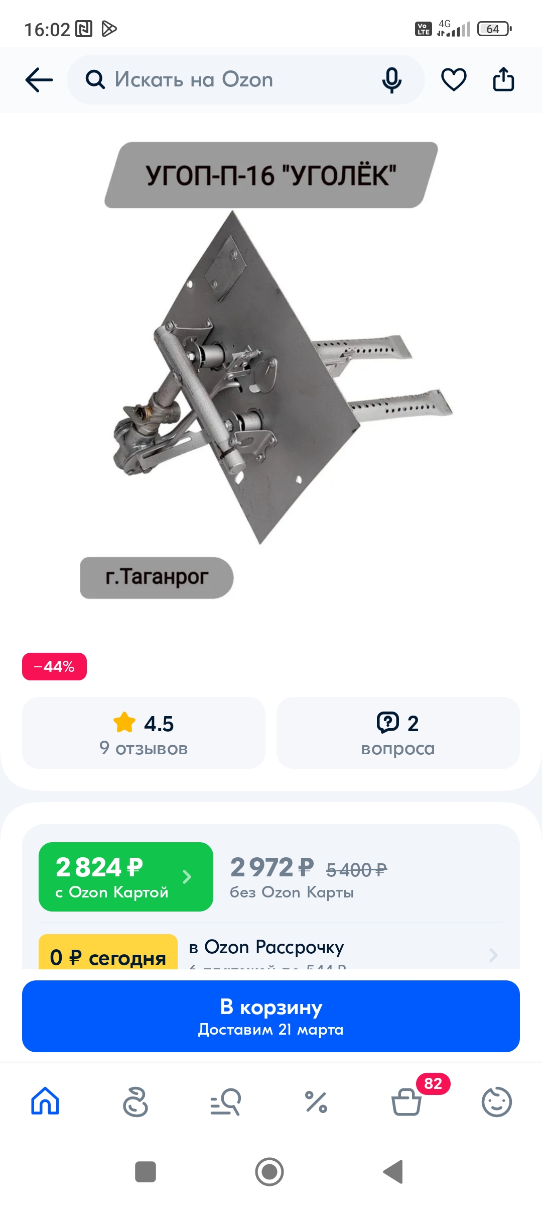

Maddenin писал(а):
На борту у меня уже есть два вида топлива: дизель для ДВС и сухого фена, и газ для плиты
Ну вот, сразу стало понятно почему появился такой вопрос. Нет ничего не решаемого. Сегодня даже на озоне видел дверку( крышку) для газовой банной печки.
Вложение:
Screenshot_2023-03-15-16-02-04-974_ru.ozon.app.android.jpg [ 367.49 KiB | Просмотров: 1912 ]
Понятно что это всё на свой страх и риск. И тд и тп.
Правда сразу скажу- я старовер в данном деле, только дрова, только классика. :lol:
, P.S. А вообще, советую протопить баньку с дровами раз 5-10. Что бы прочувствовать весь кайф с дровами и уже имея какой то опыт подумать про отопление газом.
