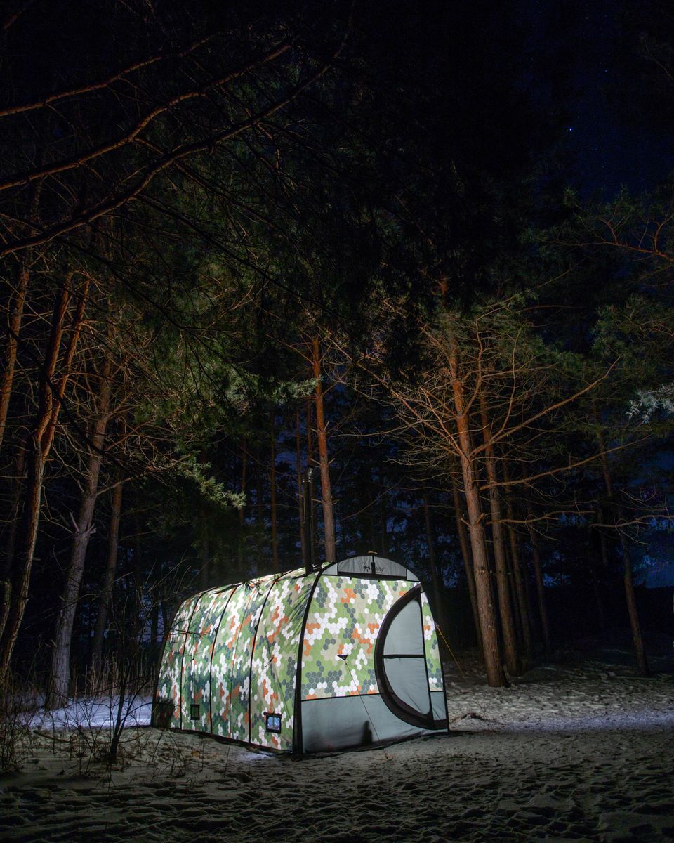

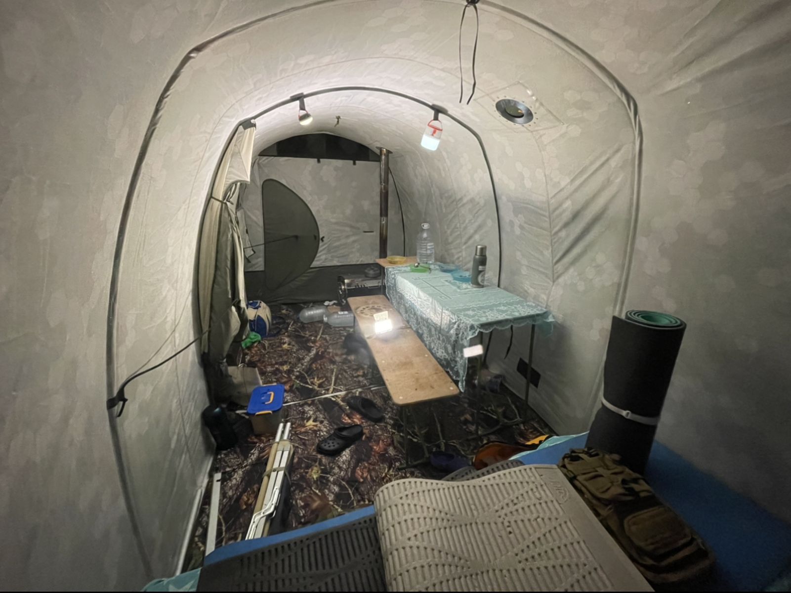

Привет. МБ 104 может подойти из однослойных. Мы себе аквариум взяли (фото снаружи, через окно).

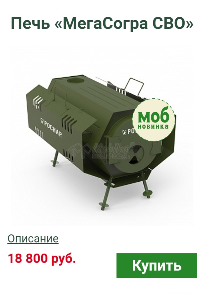

Вот вариант МегаСогра появился,по цене Согра.

Шалаев Михаил писал(а):Вот вариант МегаСогра появился,по цене Согра.
Ух ты! А как ее сделали такой зеленой? Покрасили нержу?
Сообщения: 2525
М8П4(с корзиной для камней)
Благодарил (а): 4228 раз
Поблагодарили: 5055 раз
Re: Согра или мега согра в большую зимнюю палатку
Это фото с сайта Мобиба. Все вопросы к ним.
там написано: кожух конвектора из стали
Отличия от базовой гражданской модели:
1. Панели конвектора изготовлены из конструкционной стали Ст3.
2. Дымоход частично из нержавеющей стали, частично из конструкционной.
3. Топка, конвектор, дымоход – окрашены термостойкой краской хаки.
https://www.mobiba.ru/articles/pech-dli ... sogra-svo/
Там печь для СВО. Корпус топки стандартный из нержи, а панель конвектора из конструкционной стали. И все это покрашено термостойкой краской цвета хаки.
