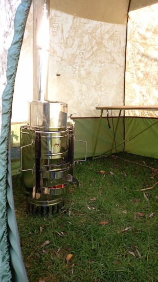

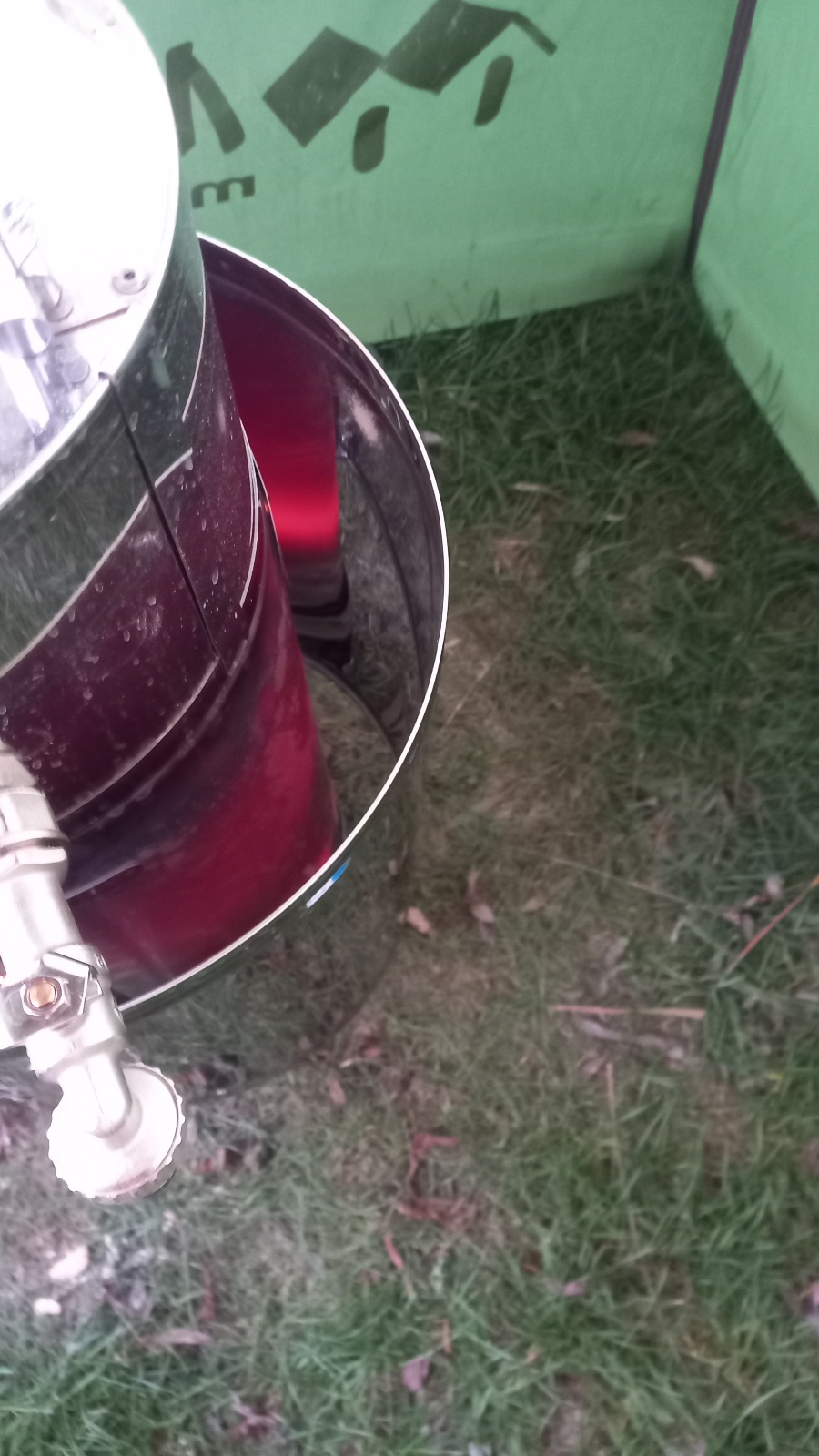

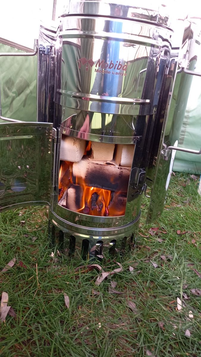

Рекомендую ВСЕМ,у кого есть Жига1,2 и КЦ(неважно какая),в комплекте любителя Мобибабани такая печь должна быть. Даже если у Вас нет бани,а только думаете какую печь и баню купить берите Жига3 и палатку КайфандраРБ200/К5 или МБ-10,ИЗН и пол теплый при минусе не помешает. На режим парогенерации выходит за 5-7 минут,я сам чуть не ох...фигел. Сегодня было тепло, +9, Смотрите видео,сократил по максимуму. Пар мягче чем от Жига1,2, более ровно и долго держится по времени,работа пароперегревателя как на КЦ-4,окно почти не запотевает. Кайфого.
Нужен ли зольник? Нужен,печь постоянно работает на форсаже,когда выходишь подышать,окунуться,у тебя печь работает,вода кипит,обьём бака небольшой на 40 минут+-,и доливай
Полочкв для камней. При плюсовой погоде без неё можно обойтись,при минусе не помешает.
