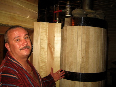

Pavel_77_ писал(а):
Есть одна идея, как можно сделать перегретый пар без камней при обычном поддавании. Минус в том, что я не спец в печах и скорее всего, эта идея была испробована. Но не факт. Будет время на работе - нарисую. В общем доступе выкладывать не буду, шеф уже говорил об этом. Нужно вообще, насчет идей, делать закрытую ветку.
В Мобибе и так весь перегретый пар реализован БЕЗ давления.
С давлением была единственная печь Василия Куценко (Одесса) большая "Аквапечь", но и ее почти сразу переделали в печь без давления ибо это смертельно опасно.
ЗЫ выхлопы с тепломагистрали не в счет, ибо это не банная печь, а побочный продукт - генератор СЫРОГО пара под давлением.
Ku+Pe-300.jpg [ 43.11 KiB | Просмотров: 1222 ]
