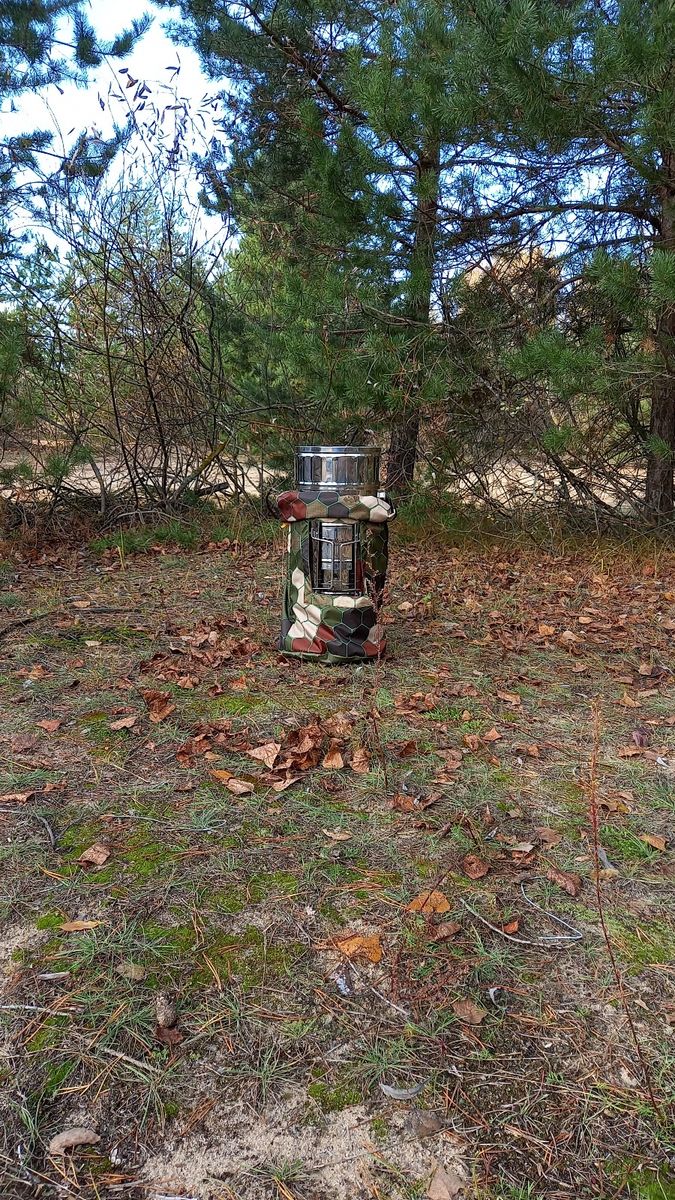

Шалаев Михаил писал(а):doxtor02
Вот первая баня дочери. Комплект хорош для стационара. Баню брал у нашего форумчанина,жил в Крыму. Печь из первой партии КЦ-4.
Так, запутал ты меня :roll: , а зачем дочери в Крыму банная печь в жилой палатке? Опять твои эксперименты? :lol:
Так 103я - это баня, а не жилая.

Форум не внимательно читаете или забылось. Фото 2019 года.

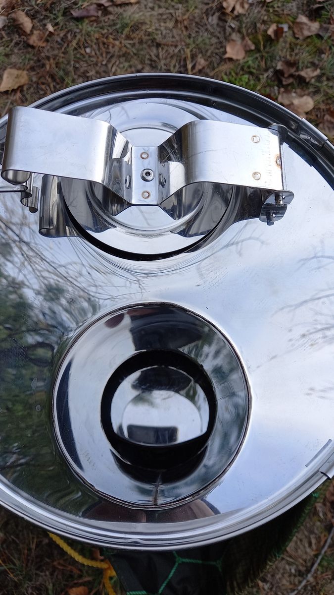

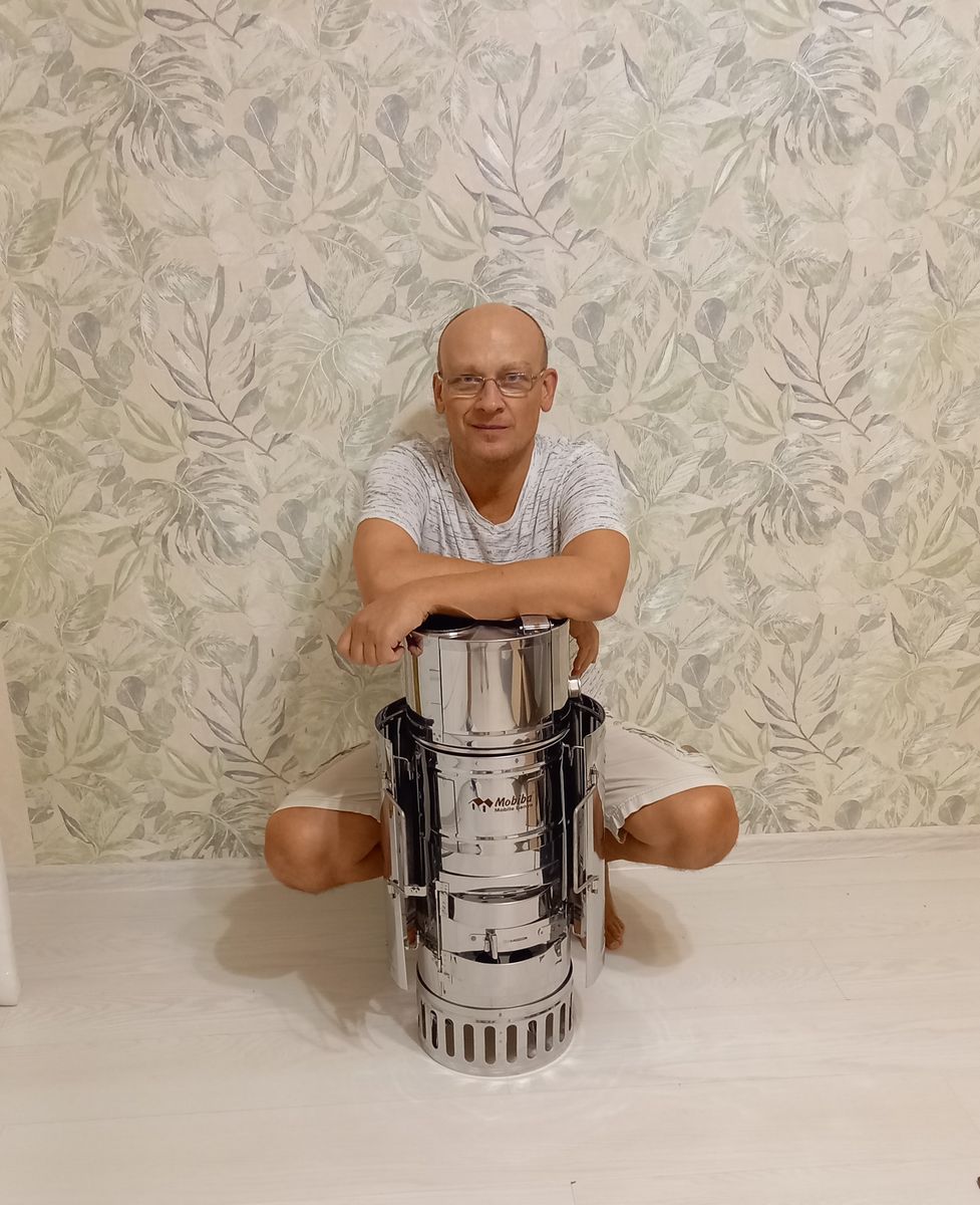

Сегодня после обеда звонок из ТК, вам пришла посылка,успел забрать до закрытия. Не удержался вскрыл дома коробку,там мини КЦ с кожухом конвектором,и дверкой от Жига1,2,корона тоже от Жига 1,2 ,трубы дымохода как у Дюна-3,комплект из 7 штук. Классно выглядит,осталось потестить.
Спасибо Алексею Александровичу. Печь классная.

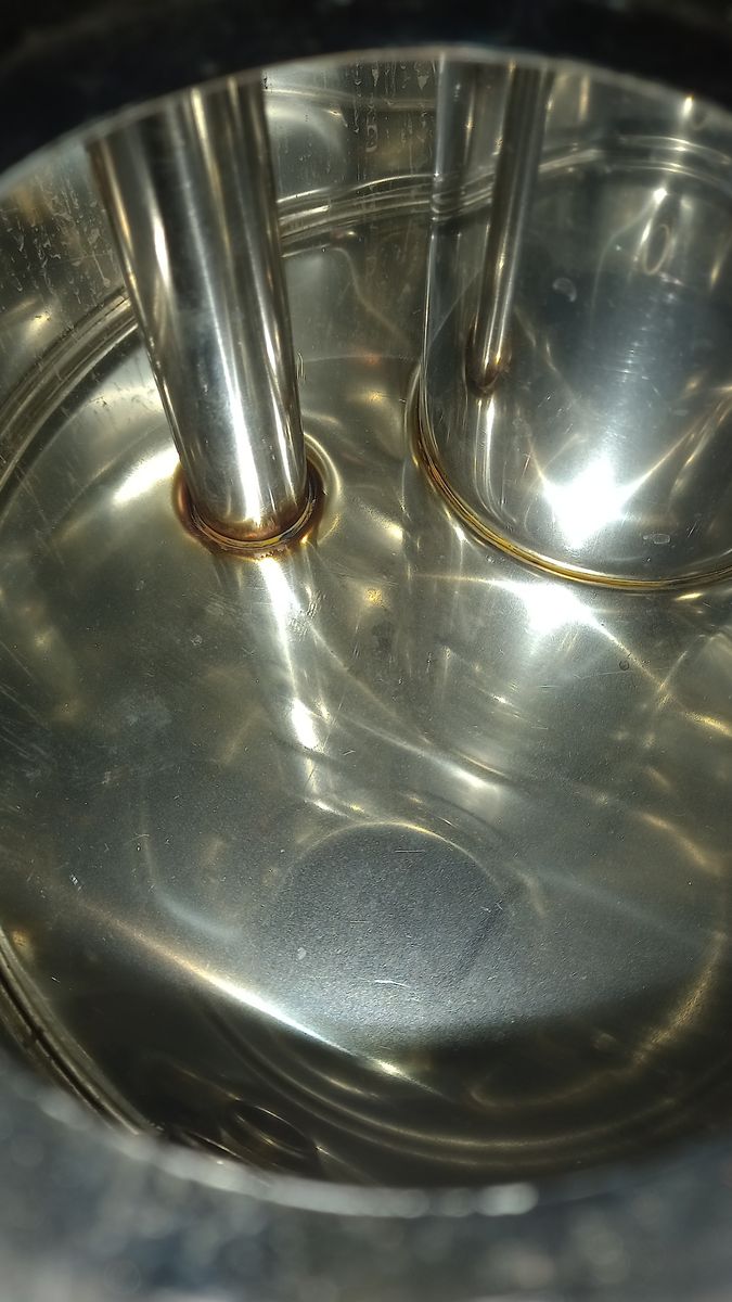

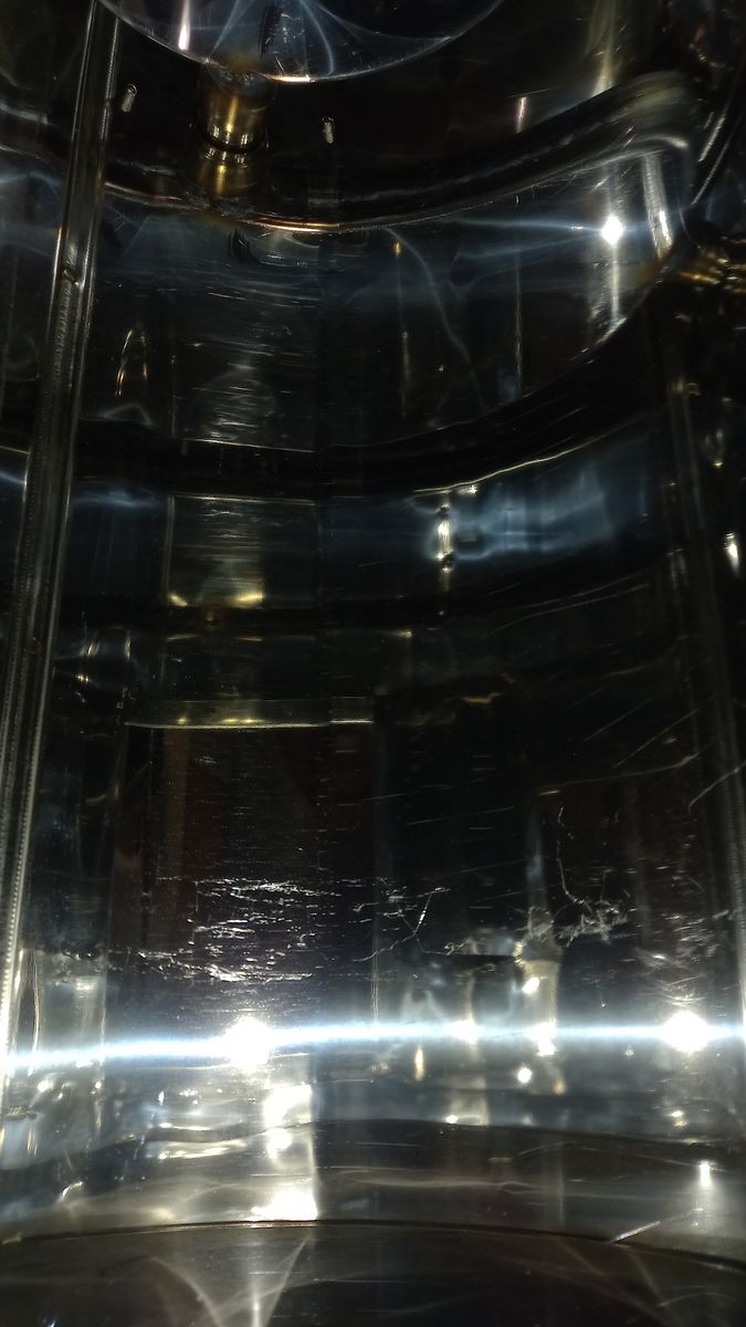

Тестить будем обязательно. В К5 и К6. Вот пока вся блестит посмотрите.
Вон там,куда труба дымохода вставляеться,пароперегреватель пока блестит.

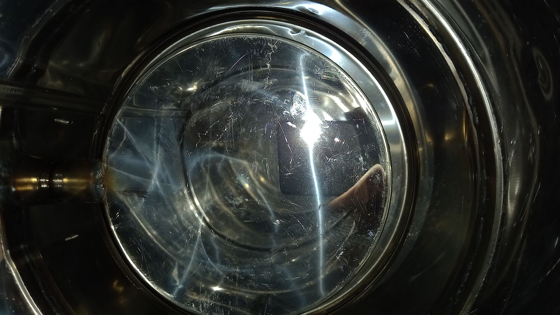

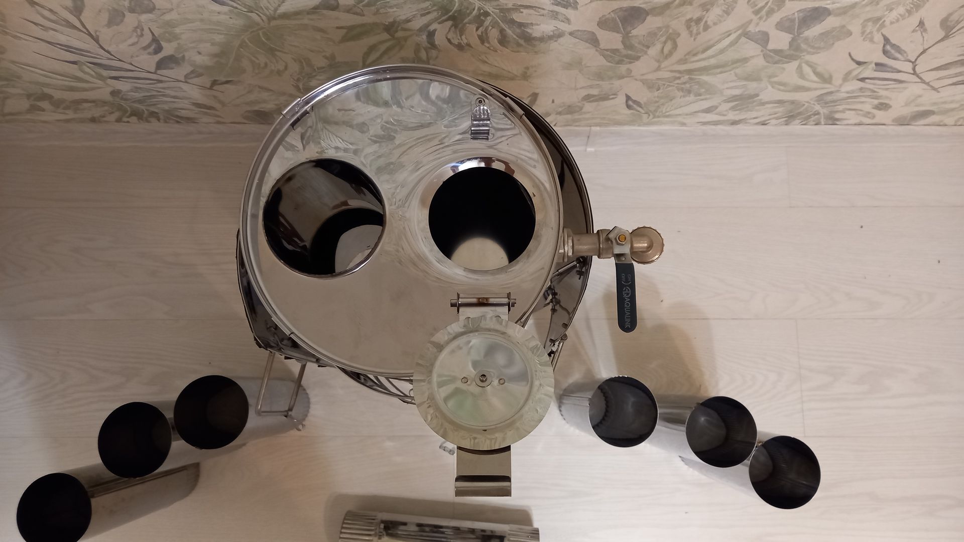

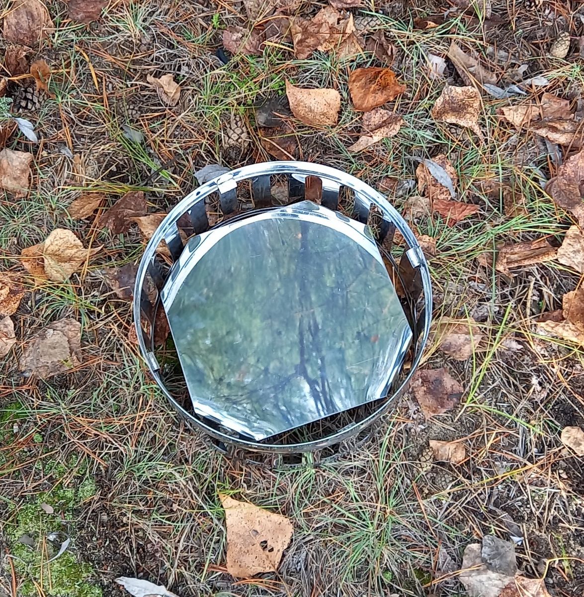

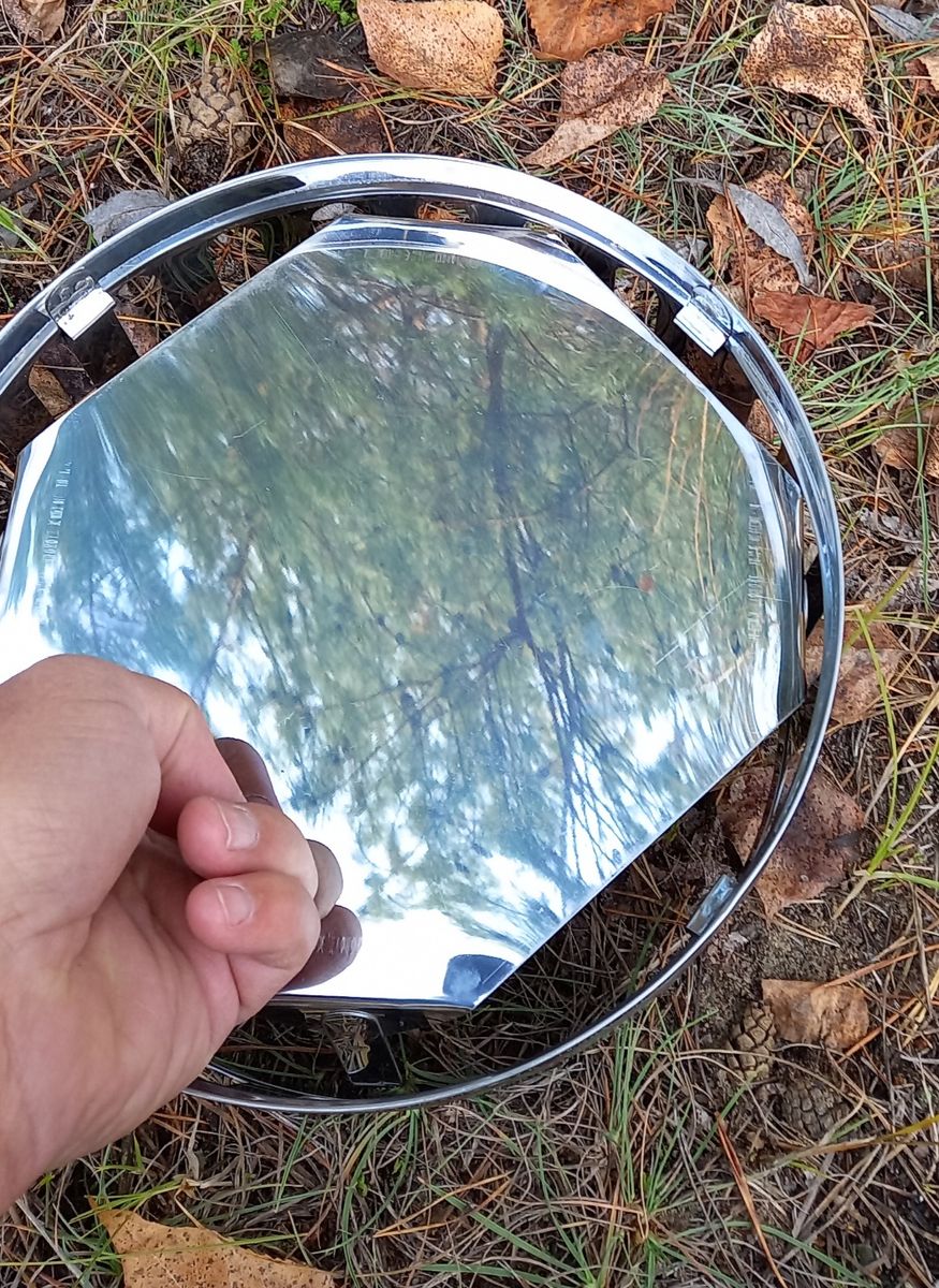

Сегодня,когда разбирал Жига3 в рабочее положение,забыл отражатель в топке,там его транспортировочное место. Почему бы отражатель не приклепать к короне(подставке) как у взрослых печей, КЦ-4,парабомба. Забудут ведь кто нибудь в топке, с отражателем внутри топить будут. Как вариант
И ещё полочку под камни,кто будет использовать кто нет. Но я опять сделаю как на своей Жига-2.
Так в рабочем положение сейчас
Такое положение если приклепать
Такое транспортное положение сейчас,если приклепать,будет на 1-2 см выше.
Сообщения: 2609
Благодарил (а): 7124 раза
Поблагодарили: 4976 раз
Re: Жига-3.
Шалаев Михаил писал(а):Почему бы отражатель не приклепать к короне(подставке) как у взрослых печей, КЦ-4,парабомба. Забудут ведь кто нибудь в топке, с отражателем внутри топить будут. Как вариант
Есть подозрение, что раздельным отражателем экономится пару сантиметров транспортного габарита (корона глубже на бак налезает). С потребительской точки зрения, тоже кажется, что приклепать было бы удобнее в один узел.
И полочка для камней (петли под нее на топке либо короне) так и просится. Конвектор все равно трансформируемый, каменная закладка в виде опции всяко не вредна будет.
Сообщения: 2491
Благодарил (а): 2924 раза
Поблагодарили: 4275 раз
Re: Жига-3.
Топить на отражателе - легко! Я видел такое не раз. Кому защищать землю не надо от ИКИ - почему бы и нет, кроме того, дно топливника защищается от жесткого ИКИ углей. А это продлит ему жизнь.
Полочка под камни тянет за собой камни... Следом начинаем их за собой таскать... Ну и где тогда, позвольте спросить, легкая мобильная баня? Приближаемся к массогабаритам КЦ-4...
Хотя, конечно, камни помогут управлять кондицией в парной, особенно когда нет регулятора горениея в виде заслонки приточного воздуха.
Опять, к чему это? К тому, что если надо камни и регулятор - то берем КЦ-4 и не делаем мозг.
