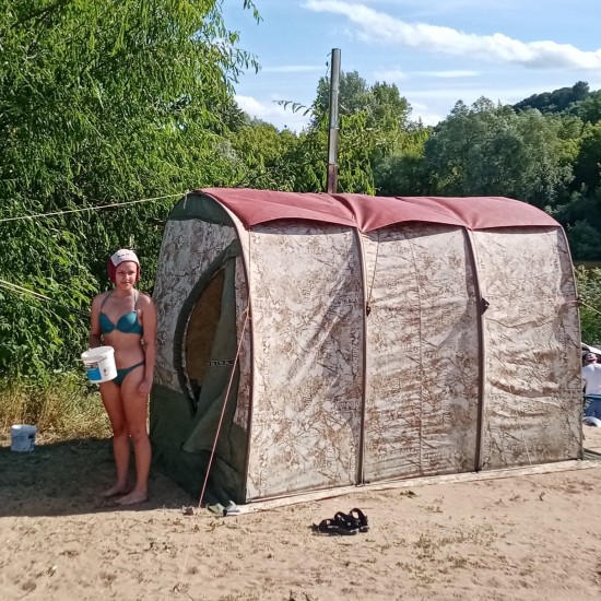

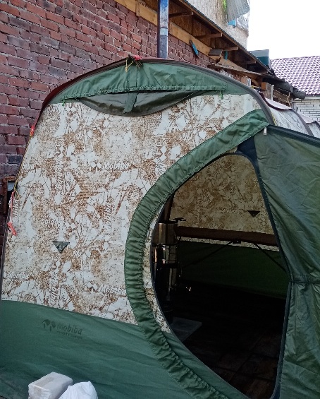

Вот первая баня дочери. Комплект хорош для стационара. Баню брал у нашего форумчанина,который жил в Крыму. Печь из первой партии КЦ-4.

Шалаев Михаил писал(а):
Вот первая баня дочери. Комплект хорош для стационара. Баню брал у нашего форумчанина,жил в Крыму. Печь из первой партии КЦ-4.
Так, запутал ты меня :roll: , а зачем дочери в Крыму банная печь в жилой палатке? Опять твои эксперименты? :lol:
