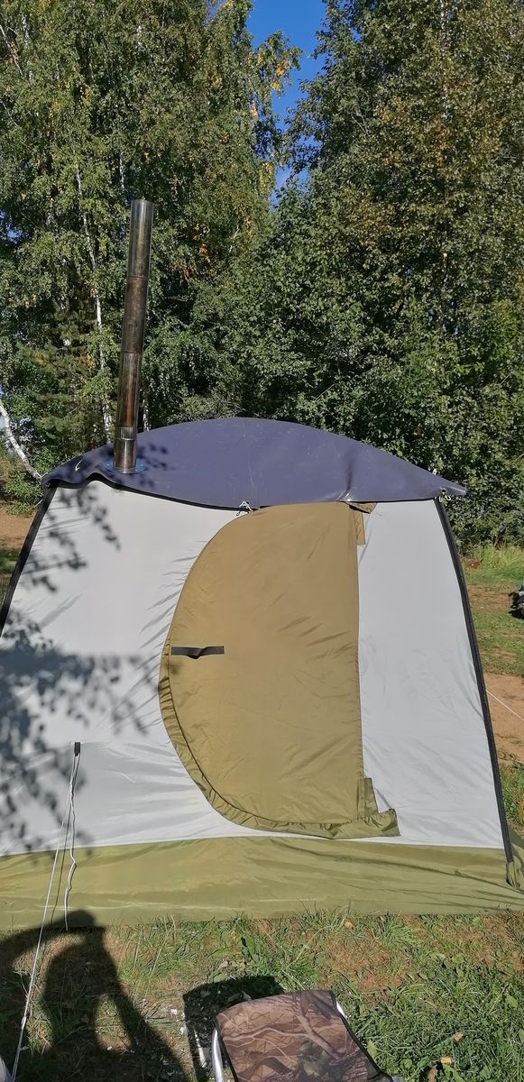

Выезжал на прошлой недели с моей палаткой и печью жига-3. На улице была жара 20градусов и солнце, жига-3 очень классная печь, прокачивает на ура, выход на режим молненосный! Сначала я говорил что нужно зольник, регулировка подачи воздуха, каменка. Но сейчас скажу, что печь для меня идеальна, просто нужно приноровиться.
