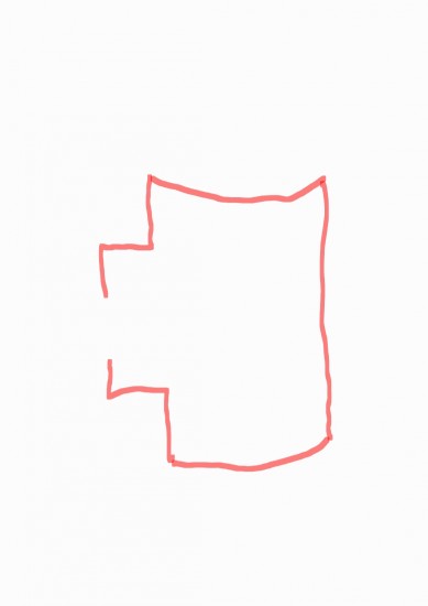

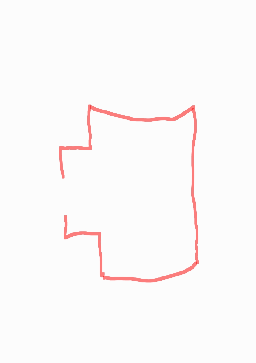

А что ей сделается? Кусок проволоки).Работает замечательно. Я такую ещё на первую Жигу делал. Обращаю внимание, что ручка не совсем плоская а слегка изогнута и при складывании повторяет форму экранов дверцы.

Как-то так

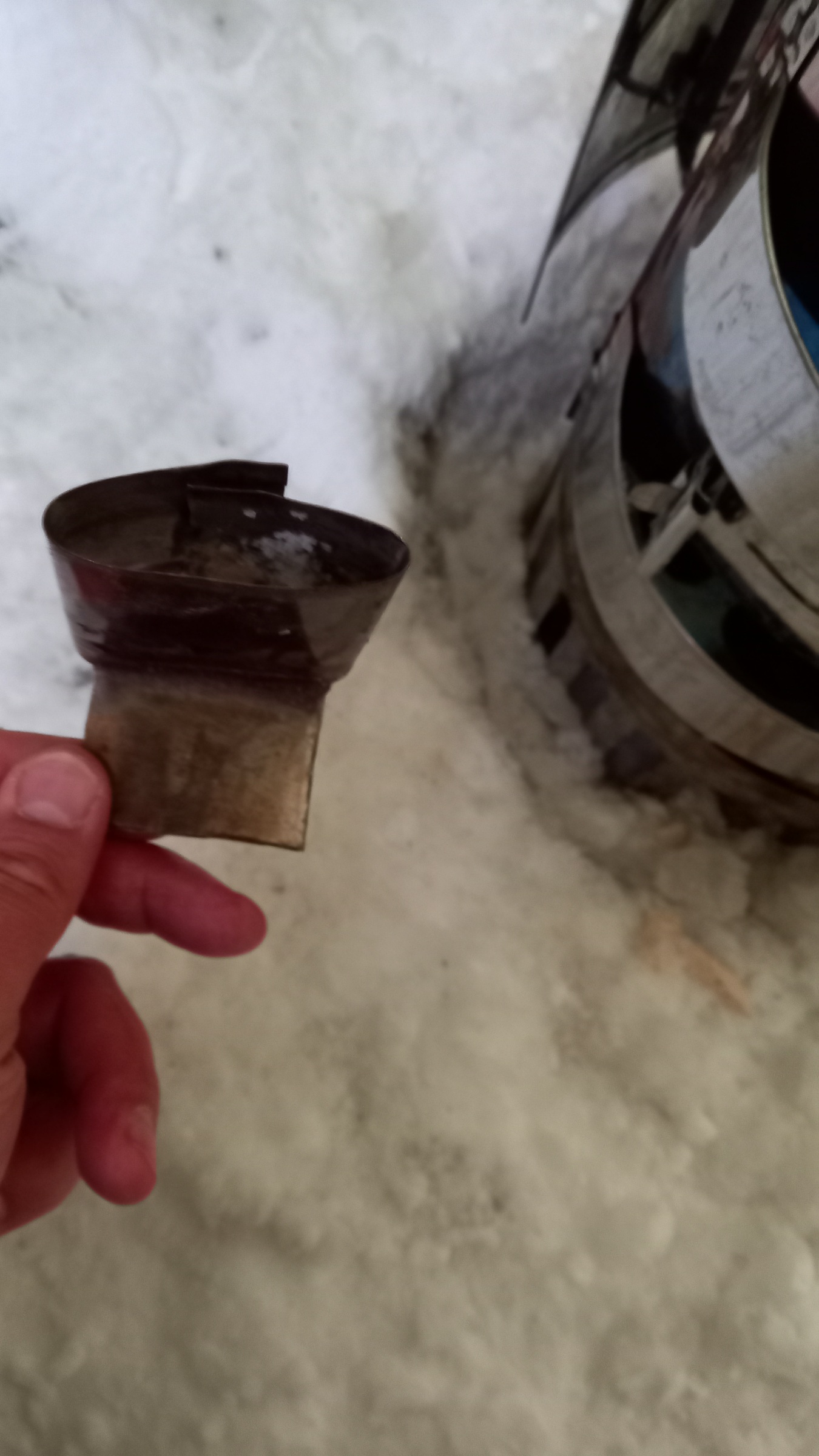

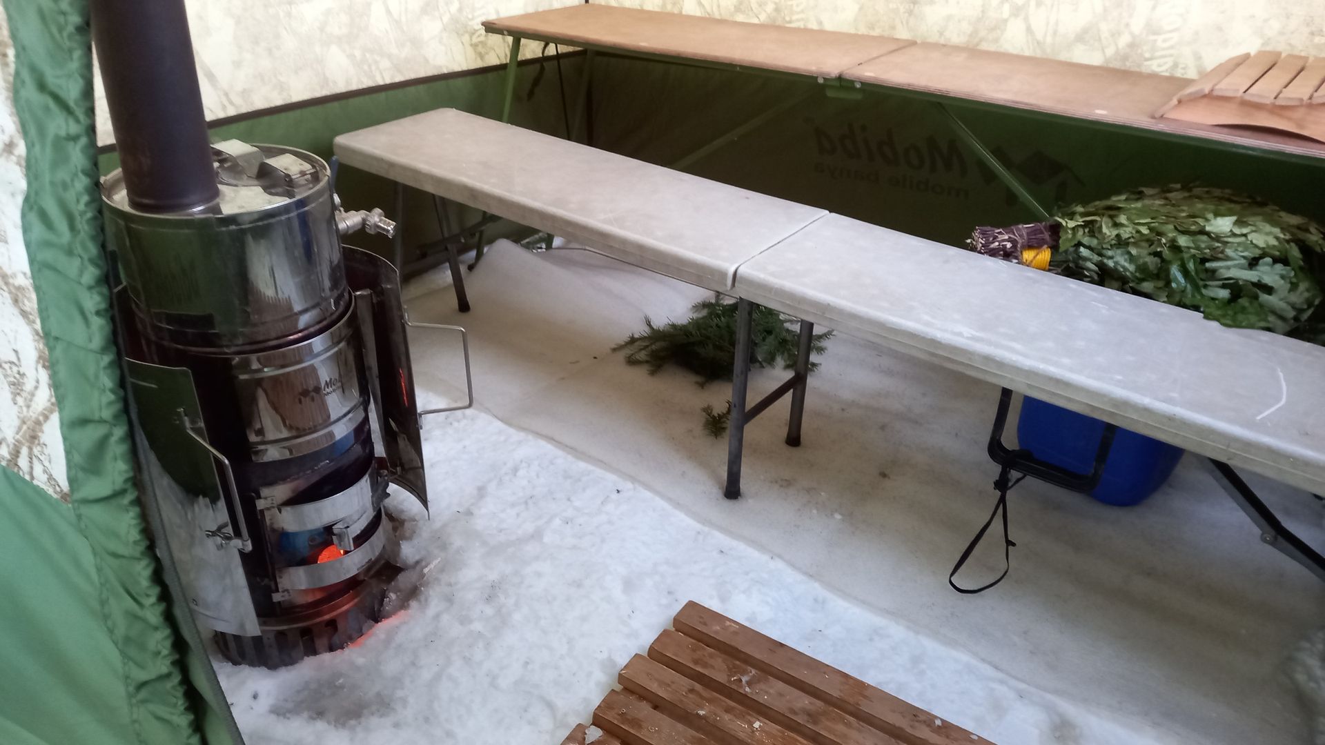

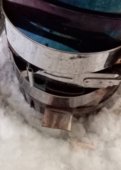

8-) Зима после новогодней оттепели пошла на минус. Сегодня поехали в баню,новый банный год начался. Фото только про Жигу, когда в двоём только баня. Комплект из К5 с ТН на К5 без ИЗН,полок ПСН-700 и лавочка на 400,под полоком кусок утеплителя,в тамбуре тёплый пол,ну и Жига-3. На улице минус 6 когда приехали и минус 9 когда уезжали.
Из куска нержи сделал временную заглушку на одно отверстие поддувала,можно сдвинуть и прикрыть полтора отверстия. Первую закладку делал три брикета,потом когда просто прогревались добавлял 1 колотый брикет,прогревает на любой высоте,менялись местами,когда начали парится вениками,клал 2 колотых брикета и приоткрывал оба отверстия,и пара/жара хватало напарить Татьяну и потом себя.
Буду делать регулеровку поддува.
Кусок временной хреновины.

Вот такой прогрев до земли за 3 часа.

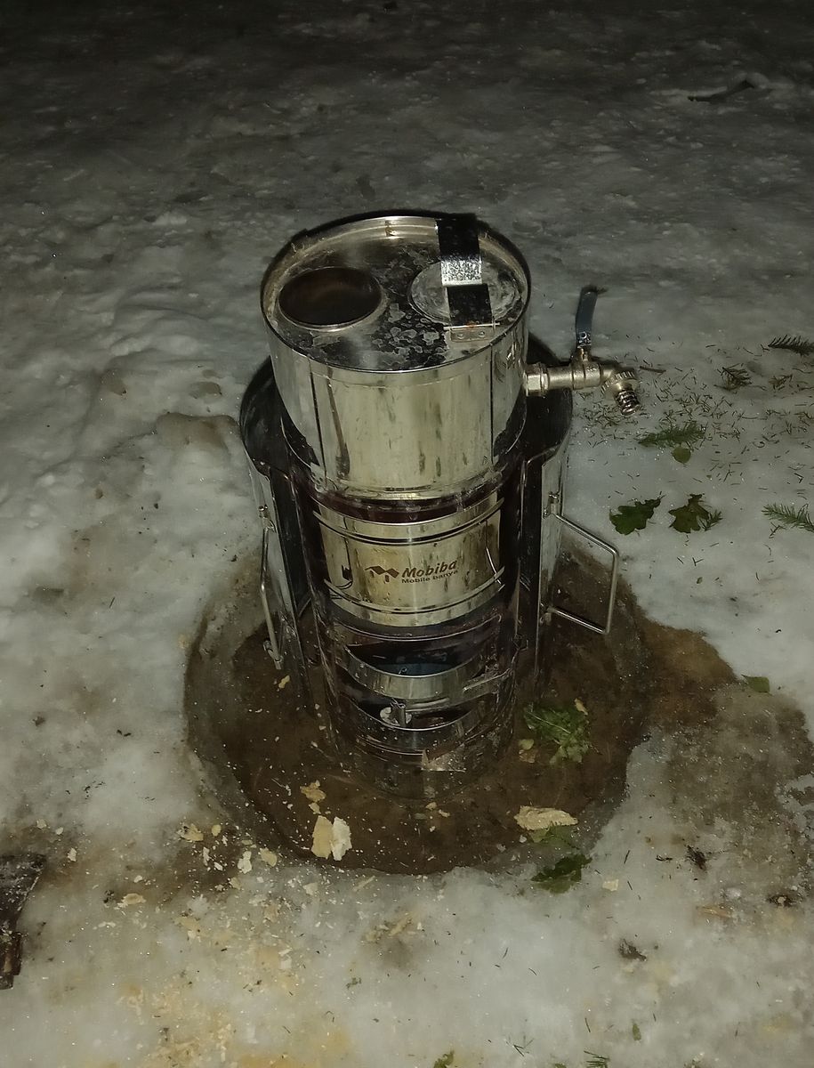

Всем привет! Новый тест Жиги 3 подъехал!

В способностях Жига-3 не сомневался,третий месяц пользования пошёл,ей всё равно какой мороз,только поставить полок повыше. Вопрос про пол,не прожгли под печью,а то за три часа лёд на 10 см протапливает.

В способностях Жига-3 не сомневался,ей всё равно какой мороз,только поставить полок повыше. Вопрос про пол,не прожгли под печью,а то за три часа лёд на 10 см протапливает.
Нет. Полу ничего не бывает. Мы на сухой траве с листьями сухими ставили Жигу 2 и ничего не обуглилось. А на утепленный пол мы и КЦ и Паробомбу ставим. Проблем нет. Ставь на пол и плавить ничего не будет. Мы в этот раз на снег ставили, чистить не стали до льда.

Чуть выше есть фото как протапливает снег и лёд до земли,выше выложено. Может меньший прогрев вниз сыграл зольник самодельный под топливо,в видео о нём говоришь. Надо тоже сделать,нержавейка есть.
Видел. Так поэтому и не надо ставить на лед печку. У нас под паробомбой даже ничего не протопило. А топим все печи мы всегда на максимум.
