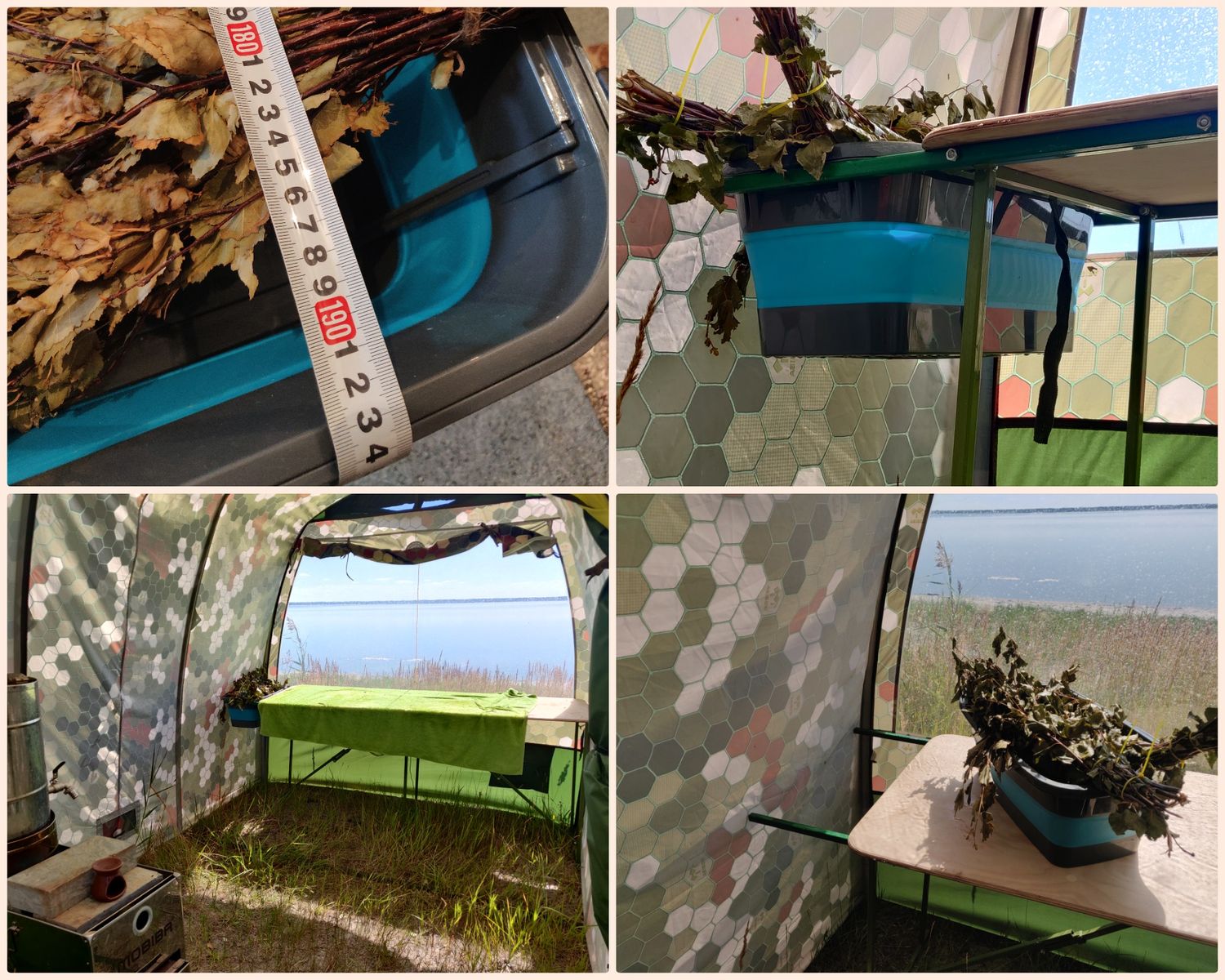

Наверное по фото будет все понятно.
Добавляйте сюда свои идеи и реализации.

Складное ведро брал на АлиЭкспрессе за 632₽ с учётом всех скидок какие были возможны. Ссылка на него ниже.
Не реклама, а рекомендация.

Приветствую! Ну впринцпе рабочий вариант. Ведро тоже неплохое!
А когда полок в сложенном состоянии находиться Вы эти удлинители откручиваете или так и оставляеете? И удобно ли это при транспортировке? :) добавьте ещё пожалуйста свои впечатления, нюансы если уже опыт использования есть.

Вот как оказывается просто можно сделать удлинитель полка. А я все голову ломал как эти палки крепить, все думал во внутрь пихать, но там винт... Точно, вот - так, как на картинке! А вместо винтов ставить штифты с подпружиненой скобой.

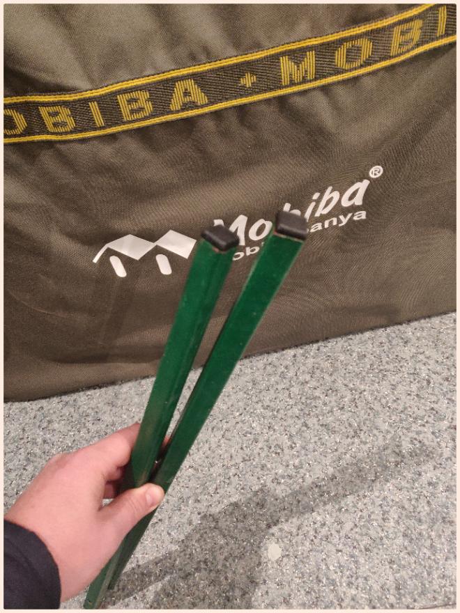

В транспотрировочном состоянии "удлинители" откручены. Один раз просто их переворачивал во внутрь, но понял что это лишнее "открути-закрути". Поэтому сейчас бросаю просто в сумку для переноски ПС. Прикручивается на самом деле быстро (<2мин).
Впечатления: - наверно просто удобно. Хочешь холодной водой дыши, а хочешь веник там держи ( дети, вообще в диком восторге от того, что под рукой прохладная вода есть). Думаю каждый для себя свои плюсы из этой модернизации найдёт.
Для эстетичности не хватает только в эти "удлинители" заглушек ПЛАСТИКОВЫХ (найти не могу пока). С заглушками думаю, вообще "фирменно" бы было.

Flagman74 писал(а): Хочешь холодной водой дыши, а хочешь веник там держи ( дети, вообще в диком восторге от того, что под рукой прохладная вода есть)...
Да, на счёт дышать водой, это я прям не подумал. По мне - Классная идея! Спасибо, что поделились!

Не найдя заглушки в своём городе обратился с запросом на Али.
Кто будет мастерить нечто похожее, то держите ниже ссылку на заглушки. Опять же не реклама, а рекомендация.
https://sl.aliexpress.ru/p?key=5Tb126
Я вчера заказал, ждать месяц.

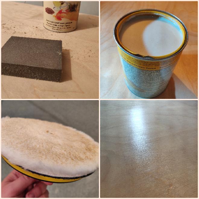

В магазине для Бань нашел средство с воском по уходу за деревянной частью полока. Так как фанера вся от влаги стала в маленьких "занозах". Нет, не подумайте, что "занозы" стали залетать под кожу...нет! Такого не было. Просто поверхность стала шероховатой и не приятной на ощупь. Средство не требует проверевыемых помещений. Соответственно это можно сделать даже в квартире.
1. Предварительно прошёлся по фанере образивной губкой. Снял верхний слой добившись гладкости поверхности.
2. Кисточкой нанес на поверхность примерно 0,1л.
3. 30 минут подождал что бы высохло и далее отполировал поверхность полока. Из фото видно, что на полировочном диске остался немного воска. И это нормально.
4. Далее ещё два раза наносил воск, сушил и полировал. По инструкции работы можно делать применяя строительный фен.
По времени это все у меня заняло 2 часа. Осталось теперь только в бани полок нагреть и протереть тряпкой (хорошенько).
Срок службы покрытия составляет 1-3года. Расход 1/3 банки ~ 0,3л. То есть банки примерно хватит на несколько лет.
Рекомендую.

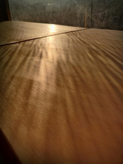

Ну вот нагрел и протер тряпкой полок.
Класс! На фото не передается эффект.

С заглушками совсем другое дело.
