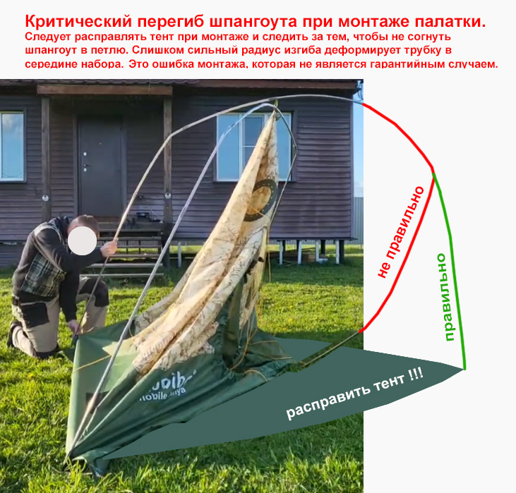

По сей день нередко приходят вопросы от удивленных пользователей, почему у них погнулась средняя трубка шпангоута. А ведь я много раз это объяснял, что сплав Д16Т хотя и обладает упругостью, но значения ее не безграничны. Начиная с определенного критического радиуса перегиба можно получить остаточную деформацию. И вот на днях один из клиентов снова обратился с таким вопросом. Что у него со шпангоутом? Почему он погнулся? Мы попросили его снять видео процесса монтажа. Я сделал скрин и на нем показал, в чем заключается ошибка.
Люди! Читайте Инструкцию, читайте наш форум! Изделие "мобильная баня" - это достаточно сложное техническое изделие. Нужно учиться им пользоваться правильно. Нужно иметь некоторые знания, чтобы не совершать ошибок.

На фотографии вообще как то странно сборка происходит. Человек сначала первую дугу вставил, потом, получается, верхушку палатки на клевант пристягнул, а потом вторую дугу начал вставлять. Конечно погнется всё нахрен. Весь вес палатки как-бы в одном месте сконцентрирован, да ещё она по низу не расправленна, она что (палатка), сама должна расправляться? :shock:
Я вот, например, вставляю первую дугу, потом пристегиваю к ней палатку по всей длине дуги, а затем вторую дугу : один угол, потом, немного расправив и вытянув на себя, вставляю второй конец шпангоута во второй угол . И только потом пристегиваю на клевант верхушку и дальше пристегиваю палатку вдоль дуги.
Собирая таким образом, ничего не гнется.

Вариант установки палатки К5,на фото именно она,таким способом возможна,но только надо углы палатки по углам зафиксировать сначала. Одно неудобно,при зафиксированых углах верхние клеванты застегивать,у кого крючки легче.

Часто подобная ситуация бывает при установке МБ-15 "в одного", особенно на ветру. После застегивания первого шпангоута, второй норовит изогнуться запредельным образом при установке, заваливая первую дугу. Очень помогает "помощь друга", достаточно просто оттянуть противоположную законцовку, придавая периметру палатки прямоугольную форму. На МБ-10 такого ни разу не наблюдал.
