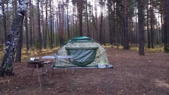

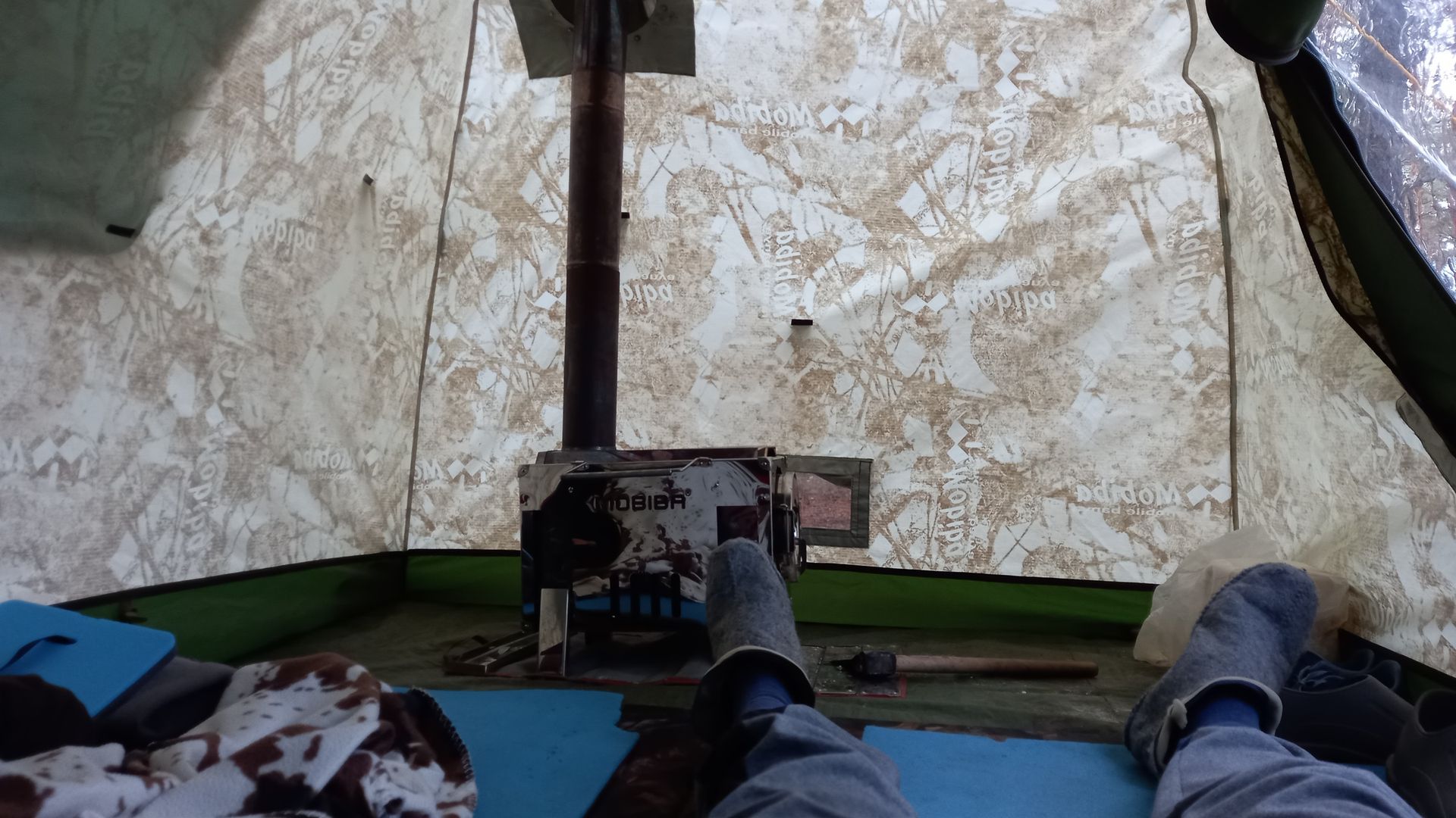

Очередной выезд на озёра во Фролищи,как на дачу туда уже едем,лес сосновый,озёра с чистой водой. Весёлые толпы отсутствуют,вставай где хочешь,были ещё пара машин,но стояли в далеке,в обычных палатках. Забыл спальники,перешли от самого берега поглубже в лес,там меньше влажность. У нас печь Дюна-3,пол тёплый и коврики. Одним тентом накрыл две стены на палатке,получилось два слоя,и штору на двери,тоже два слоя. Вечером хорошо сидеть за столом спиной к палатке,дверь открыта,тепло от печки. На улице днем было +12,данные прогноза погоды. Полной закладки брикетов,5 штук,перед сном хватило почти до 6 утра,8 часов, не забываем что ночь тёплая была +7.

Нормальный такой выезд! И уже есть ответы на некоторые вопросы. Получается, что при +7 Дюна-3 работает 8 часов. Это очень и очень хороший результат! Мне определённо нравится эта печь. К зиме буду брать. Палатка К-6 тоже нравится, но с моей больной шеей и спиной по высоте категорически не подходит.
Пару вопросов:
Пока ещё не заметил отметин от прожёгов на палатке или тенте после ночёвок, ведь искрогасителя нет?
Ты даже не разламывал брикеты повдоль, она их так схавала?
Неужели там нет мошки? Если бы я так после бани на Белой двери в своей палатке так приоткрыл, то замучался бы потом мошку оттуда выкуривать.

На счёт времени на одной закладке, я сам немного удивился, дальше будут ещё выезды посмотрим. Дымоход я всегда увеличиваю на 2,3 сегмента труб, брикеты хорошие и искр практически не дают. Мы и с первой Дюной тоже спали и в К5 и в МБ-15,проблем с искрами не было. Была у меня и Согра раньше, мне её габариты немного не нравятся, и искры из неё тоже иногда вылетали, когда сосновыми дровами топил. В этих местах нам и нравится, что кроме леса и озёр, разного гнуса, комаров и мошек, мало, даже летом.

В МБ-15 ночевали с Дюна1,при плюс 5 ночью,в один слой,подкидывал один раз часа в 3 утра,в два слоя при плюс 5 ночью, только часов в 6 подкидывал. Есть ещё пару факторов,топливо и погода,с ветром или безветрие. На самом берегу у водоёма выше влажность,в лесу подальше от воды посуше,тоже влияет. Это мои наблюдения и ощющения.

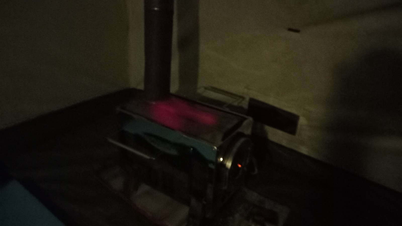

Сегодня товарищ привёз печь Дюна3,брал на выходные. Большое мероприятие,народу много печей обогрева нехватало.Использовал в МБ-15. Не понял я её говорит,холодно было. Хотя у самого несколько печей Согра и Мегасогра.Давай разбирать как топил. Первую ночь заложил целую пачку брикетов,12 штук,горели только при полностью открытом поддувале,прикрывал на минималку гаснет, к утру только стало тепло. Вторая ночь,заложил поменьше 10 брикетов,посередине оставил щель в топке что бы воздух лучше проходил,было потеплее.
Вывод,в печи Дюна от стенки до стенки не забивайте топку,оставляйте место свободное для оборота воздуха,что и получилось только под утро когда большая часть углей осела и печь вздохнула спокойней.Я в Дюна3 за раз больше 6 брикетов пока не клал,и работает на минималке неплохо. Будем пробовать побольше закладывать.

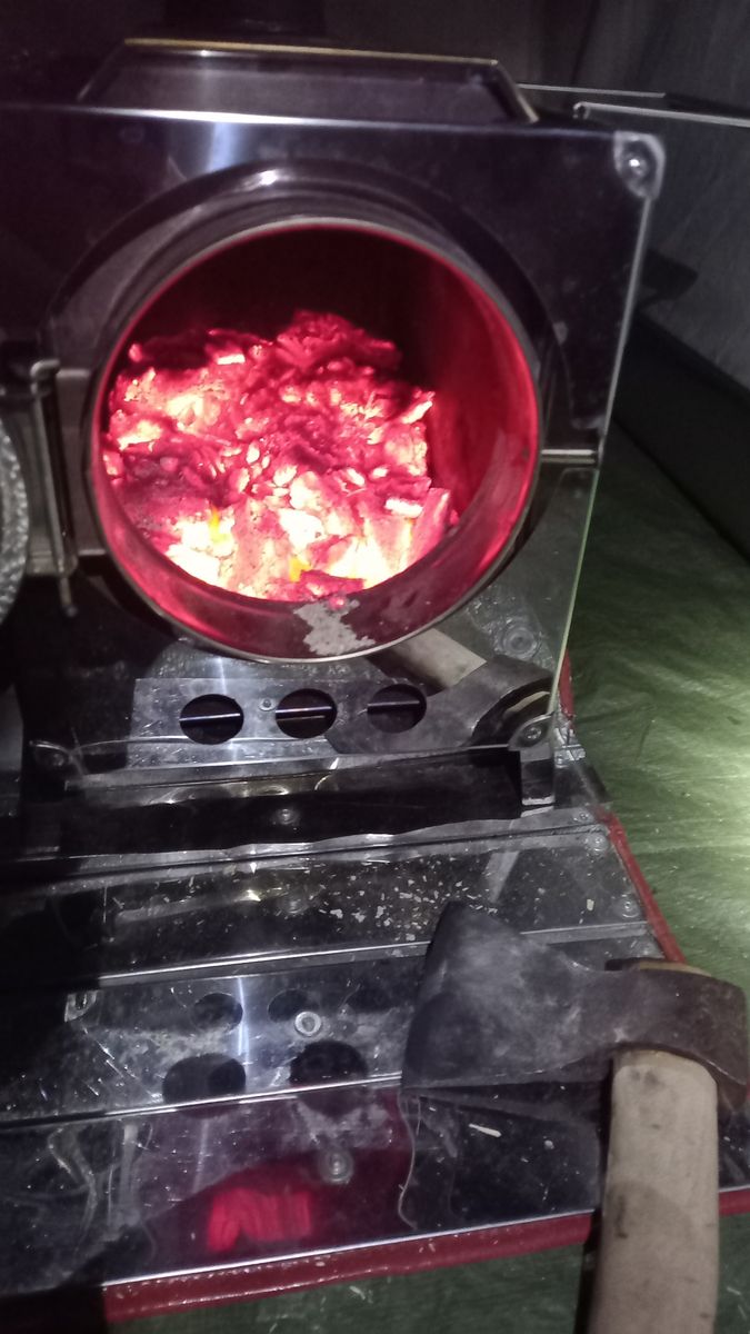

Вложение:
7dbb666s-1920.jpg [ 99.01 KiB | Просмотров: 1477 ]
Можно и так, :lol: но лучше для Дюны-3 максимум 6 брикетов.Я вот с 3х штук начал и пока решил на этом остановиться. Огонь жеж простор любит, ну а если тепла не хватает, тогда уже Согру заряжать... Тем более Мб-15 да ещё и осенью :)
