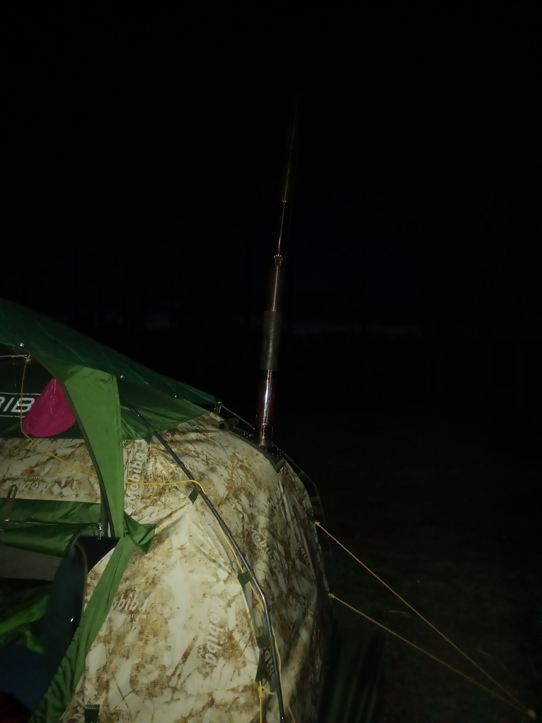

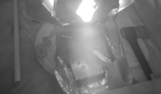

Shift писал(а):
Но я с первого дня купил в Леруа ершик пожестче....чищу Медиану после каждой бани
Это скоро пройдёт,по началу все чистят. :lol:
Вот так бывает светится и ни чего.
Вложение:
20220514_223352.jpg [ 486.42 KiB | Просмотров: 1162 ]
Про выезды с Дюна-3 в теме про К6. Ни какой рекламы и агитации за К6. :lol:

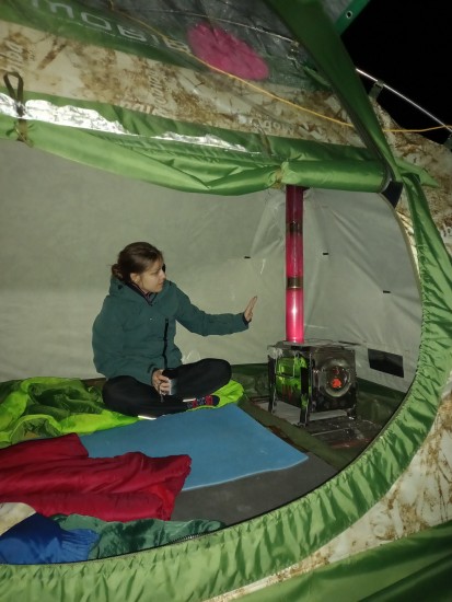

Шалаев Михаил писал(а):
Экраны с отверстиями для прохождения воздуха и защита. Мы пользуемся ковриком для печки Согра,ставим на тёплый пол,инцидентов с плавлением не было,тут больше вопрос дополнительно перед топкой постелить/положить что то от углей которые могут выпасть когда делаешь закладку или решил внутри топки пошибуршить. Растояние конвектора у Согра конечно побольше. Сейчас генералы со старослужащими подойдут и дополнят,если что не сказал.
Уже где-то озвучивал, лень искать)) в общем поднос из фольги замечательно перевозится лежа на согре и загнутый по месту, ну немного туже конвектор застёгивается, а так достал, придал нужную форму ( бортики) и все угольки там, без ущерба полу! Сорри что только такое фото нашёл, но суть понятна я думаю :mrgreen:
