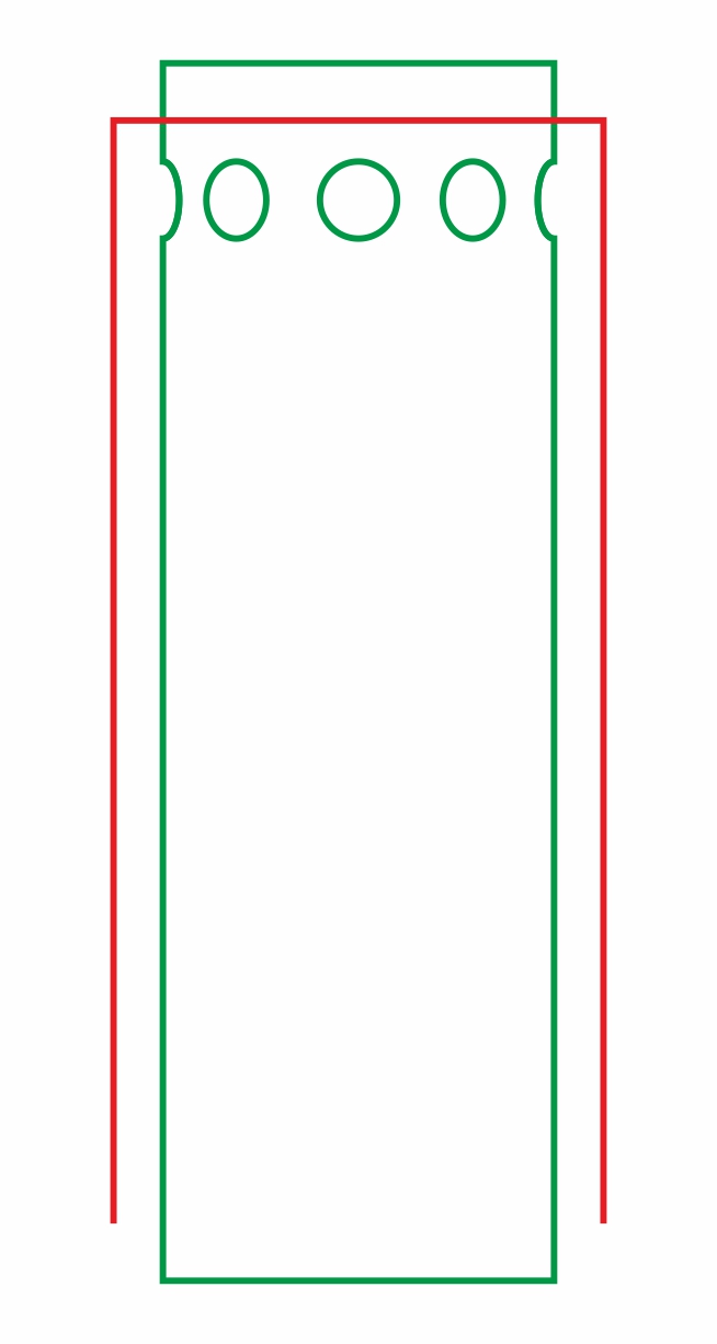

Интересно, будет ли работать в наших банных условиях дожигатель отработанных газов? На месте первого сегмента трубы как самого термонагруженного, если тема рабочая видится пара перспектив: 3) дожиг искр 2) экранирование от ИК излучения 1) улучшение тяги.
Комментарий к файлу: Схематично, труба в трубе. Снизу подсос воздуха из помещения.

Если поставить 2 дополнительные трубы проблем с тягой нет, и риск прожечь крышу уменьшается. А если накинуть изн, то тем более. ИК излучение не беспокоило сегодня с медианой. А до этого с КЦ-4 и Паробомбой. Если только сидеть в 30 см, на против дверки печи. Или это улучшение относится к Жиге? Но у меня её нет, ничего сказать не могу.

Две лишних трубы это лишние транспортировочные габариты и парусность дымохода в сборе. ИЗН - всё те-же габариты/парусность, плюс монтаж/демонтаж...
Можно придумать много аргументов "против", но учитывая незамысловатость конструкции проще её применить чем задумываться о её целесообразности. При единственном условии, что это вообще будет работать!

Для какой печки? Если парабомба или КЦ-4,то при горение там все сгорает и в трубе минимальный нагар. Если печь Жига там тоже все сгорает. Установка такой трубы сместит сильный нагрев в район разделки,уже было,когда плавился материал вокруг разделки и материал тента менял свойства,становился хрупким и ломким. Для печей длительного горения в холодное время,особенно зимой лучше тёплый рукав на трубу с внешней стороны палатки,для меньшего кондетсата и перепада температур на трубе,и меньше будет дымоход засаживаться в режиме минимального горения.

Многие производители убирают из своих печей всякие жиклеры - дожигатели, т.к. их эффективность, как оказалось, не велика.
А вот что, может быть стоит попробовать, это "бочка" расширитель в качестве первого сегмента трубы. Скорость движения ДГ там ниже, обратно пропорционально соотношению площадей сечений труб, значит и больше время на дожиг искр. Это простой и эффективный способ искроулавливания.
Я не специалист в этом деле, поэтому вопрос возник, возможно глупый. А на тягу такой расширитель не повлияет? В плохую сторону.
Очевидно, что да, о чём syslog пишет прямым текстом:
Что собственно ставит под большое сомнение надобность "расширителя".
А касаетельно эффективности:
На сколько мне даёт моё понимание "евро" рынка печей, системы дожига являются обязательным условием для прохождения норм по выбросам, как раз за счёт повышения КПД. Так что грех не воспользоваться.

На тягу не повлияет или повлияет, но незначительно. Скорость потока внутри "бочки" уменьшится, давление упадет, но за счет увеличения сечения общий расход сохранится. Эффективность будет зависеть от того, как подобрать индивидуальные физические размеры. В конце этой "бочки" потоку" придется сжаться и ускориться при переходе к обычному сечению дымохода. В этом месте сформируются условия для роста гидравлического сопротивления.
