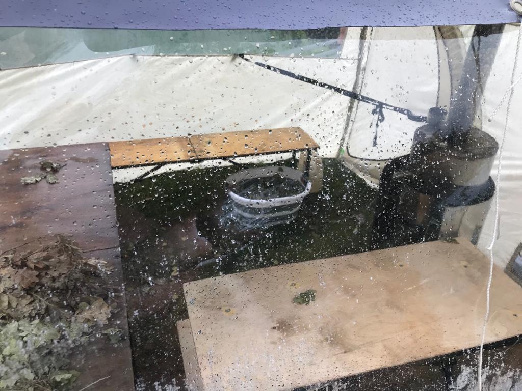

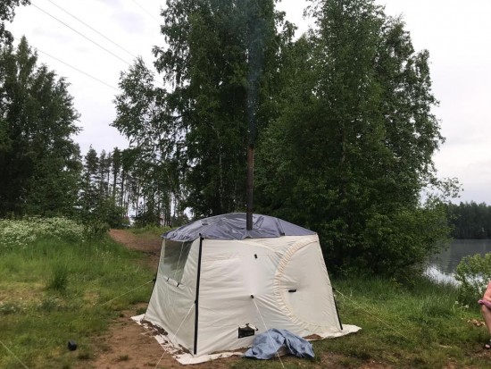

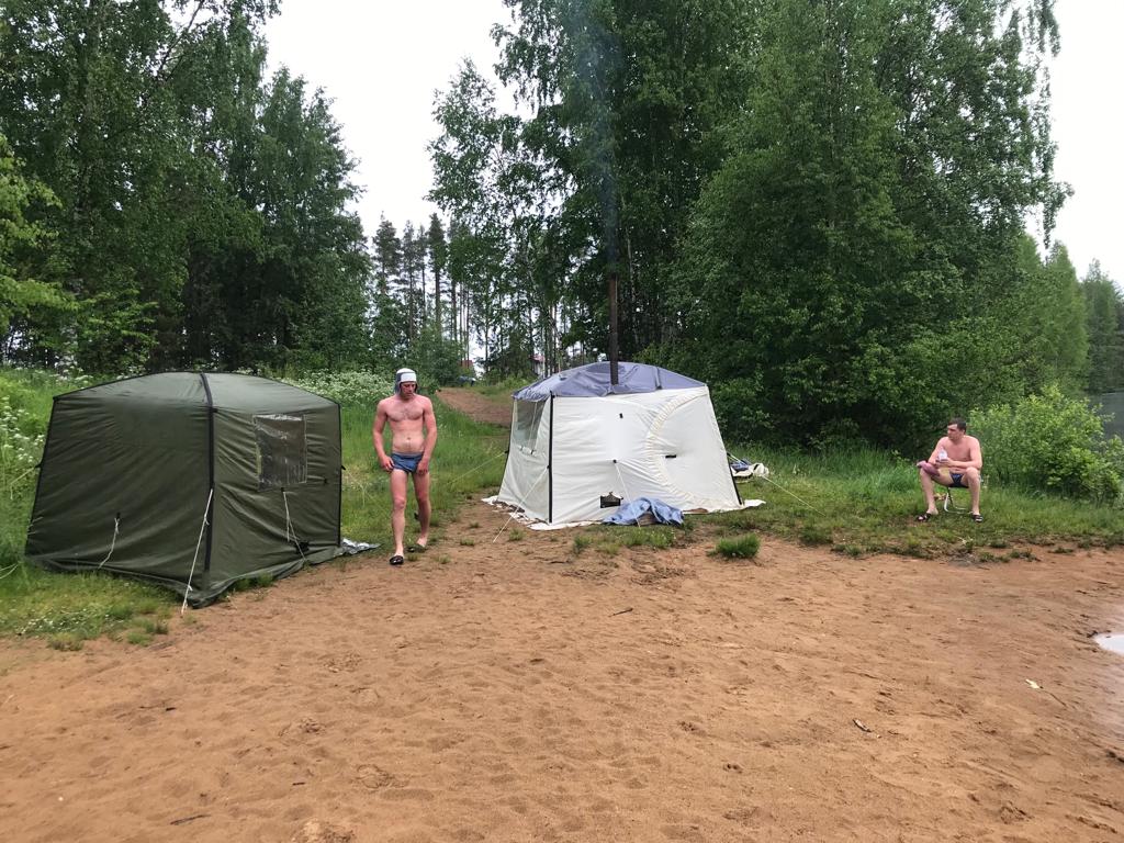

Приезжали ко мне в гости-друзья с Саратова, решили баню опробовать, погода была не очень, дождь, но тёплый, температура воздуха 17 градусов. Попарились от души, КЦ-4 жарила так, что невозможно было внутри находиться, приходилось зольник закрыть и париться с закрытым зольником. Парням очень понравилось, сказали что даже лучше чем срубовая, быстро выходит на режим. А мне было интересно, от какой температуры воздуха можно ставить кц 4, чтоб прокачивала на ура. Напарились, накупались и домой пиво пить, ведь на следующий день нужно ехать в Питер, показывать достопримечательности.

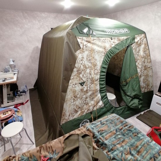

Всем привет! Не нашёл я тему про внутренний тент для мб-15, поэтому буду писать о нем здесь. Пошёл у меня процесс создания внутреннего тента из оксфорда для мб-15. Пришлось ставить 15-шку дома для снятия лекала. Вся мебель в сторону, освободить место для работы! Жена посмотрела хотела, что-то сказать, но уже свыклась) единственно не понятно, я не умею наверно собирать мб-15, но все время не попадаю в кормашек начало шпангоута, наверно это только я такой криворукий, у других таких проблем нет.

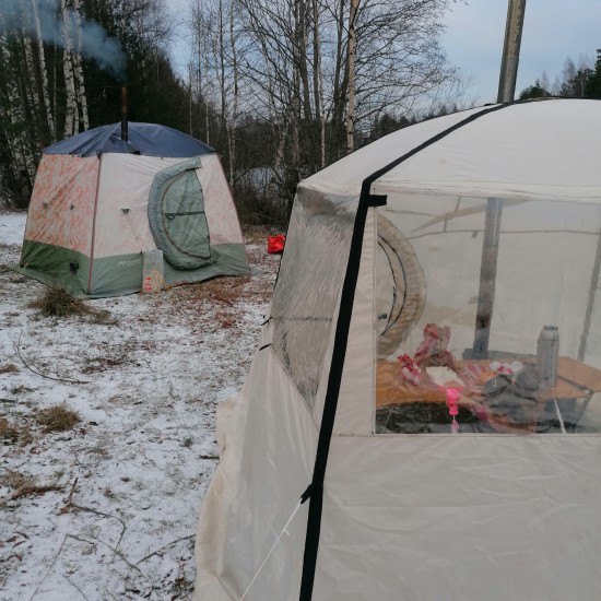

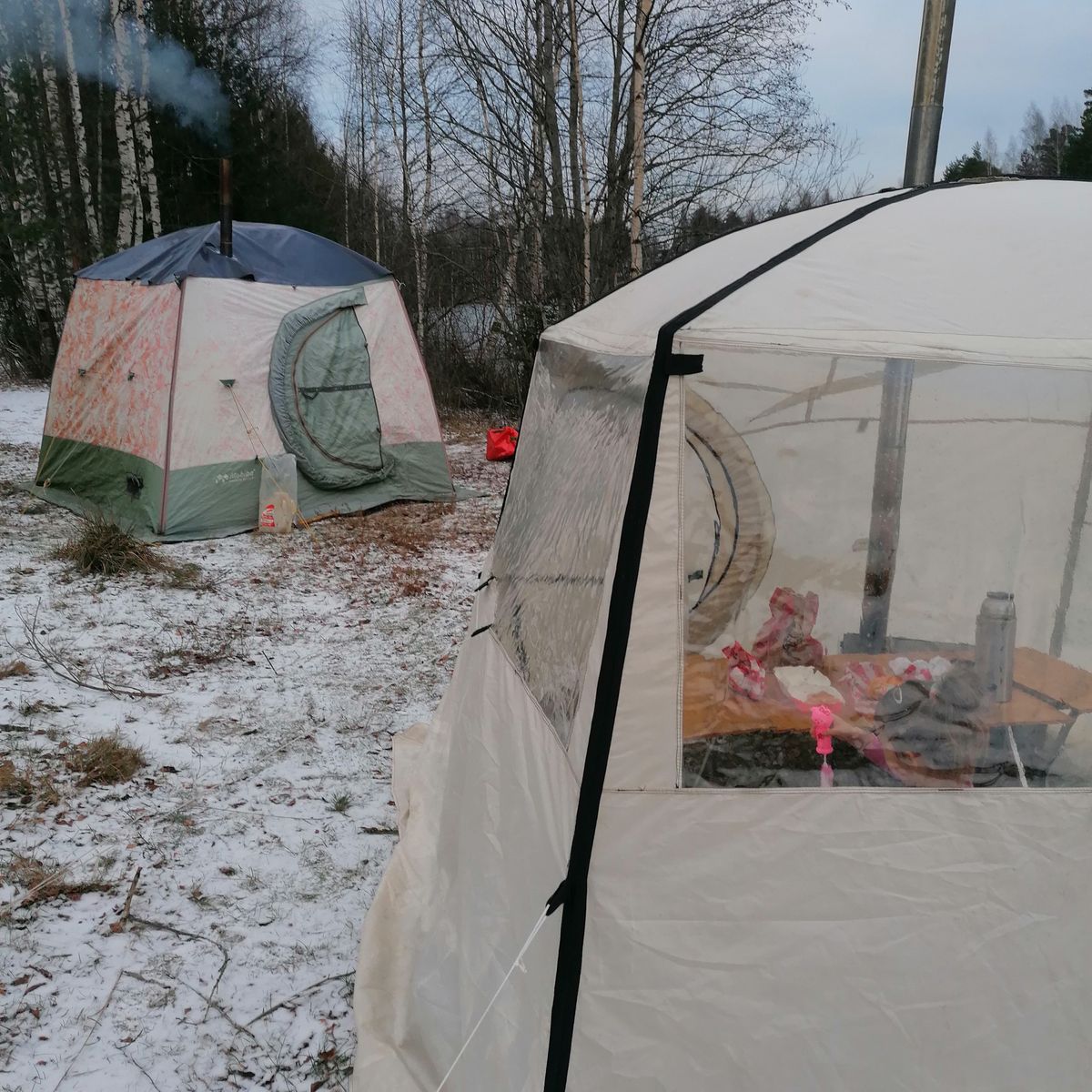

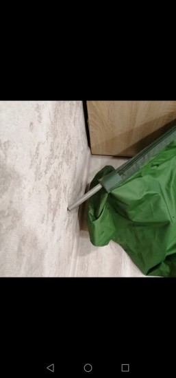

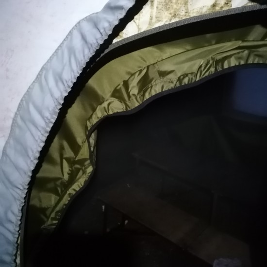

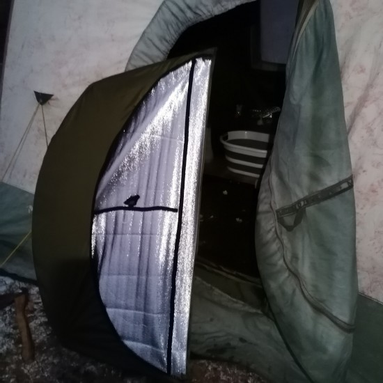

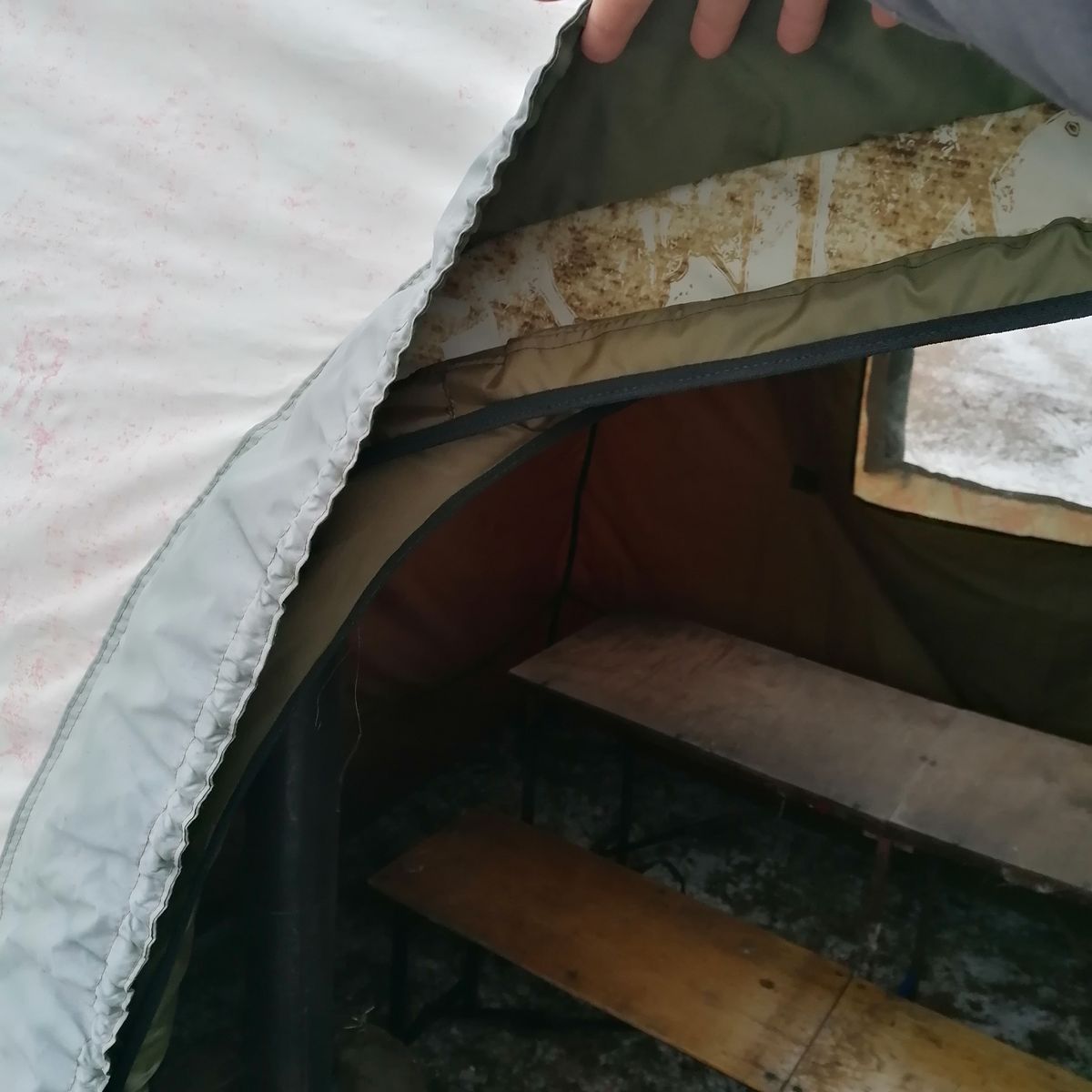

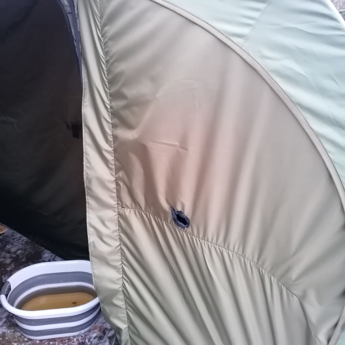

Всем привет! Сегодня испытал внутренний тент на мб-15 из оксфорда с мини КЦ-4, взял бы больше печь, но меня отпустили только с дочерью, так что пришлось под нее подстраиваться. Немного о тенте, тент сшит из оксфорда, цвет темно зеленый(лучше из белого), поэтому в палатке очень темно, спасает только окошко. Дверной узел имеет систему соединения с внешним тентом через пришитый карман, то есть в этот карман вставляется дуга, и между карманом с дугой и тентом внутренним вставляется тент от мб-15, если делать внешний тент с такой системой то будем мега надежно и быстро в монтаже, при этом между внутренним и внешним тентом остается герметичная прослойка. В дверь сделан вкладыш с изолоном 5мм. Так вот, скажу что все работает отлично, при -2 за бортом, мини кц-4 сделала достойную баню, если взял кц-4, то сидеть было бы тяжело, ну а паробомба унизит любого до уровня пола. вот немного фото и видео. завтра поеду с мужиками тестить с паробомбой. а ну да на видео я сказал что на моей мб-15 нет петельки под резинку, есть плохо смотрел. Да самое важное такой внутренний тент
не требует модернизации мб-15, она в стоке.

Молодец! ЗдОрово! Такой внутренний тент, кажется, то что надо! Парабомбу лучше в мороз наверное тестировать :)

Спасибо Евгений! Согласен в таких условиях паробомба излишне будет, тут кц-4 была бы в самый раз, но у меня на самодельной, дымоход на 5мм больше, нужно разделки увеличивать, но не охото, так что будем пробовать с паробомбой. Теперь нужно переделывать накидной тент к кайфандре, на такой же вариант, проверено, рабочий

Молодец!
Особый респект за реализацию дверного узла!
Надо такую схему брать Шефу дня внутреннего тента и для накидного, если он без тамбура.

Респект и уважуха! Это ж сколько труда, затрат и времени надо было!
P.S. А почему сразу не взял светлую ткань?

Красавчик Илюха!!!
Я когда первый раз увидел живьем твой тент на к5 офигел ..... думаю умеют же люди , а когда ты показал что там еще и треугольнички специальные для хорошего натяга офигел еще больше.
По хорошему завидую :!:
и еще ... когда у тебя МБ15 успела так "устать" от солнца ? или ты б.у брал ?

Илюхина пятнашка "утомилась" солнцем немного не в тех широтах, более южных))
