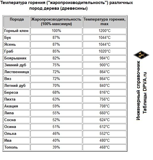

Дуб хорошее топливо, главное что бы влажность не превышала 12-ти процентов

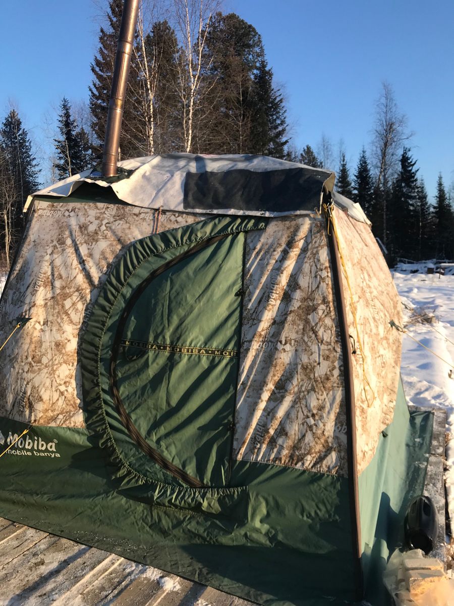

У нас в регионе брикеты только хвойные опилки в Леруа, без всякой альтернативы. Сухой березой даже жарче получается.
Два крайних случая:
19 ноября МБ-15 в одном слое, ПБ-3 с камнями, пол утеплен. На улице -7, ясно, без ветра. Первая закладка брикеты, далее сухая береза, полешки толщиной в руку, и мельче. Зольник на 4-5 см, печка трудится, стены плачут, вода выкипает. Влажная, мягкая атмосфера в бане, при парении вениками пар быстро заканчивается, для выравнивания поддаю на камушки, тогда по ощущениям все ОК, но пар с камней, жгучий и быстрый.
Расход воды чуть меньше 15 литров, пачка брикетов и 2 охапки дров, около 15-20 кг.
6 сегментов дымохода + сегмент от Мегасогры.
8 декабря место дислокации то же, МБ-15 с штатным внутренним тентом рип-стоп, ПБ-3 без камней, пол утеплен. На улице -25, ясно, без ветра. По топливу идентично первому разу. Зольник на 1-2 см, после нескольких минут парогенерации, достаточно кинуть на дно топки одно полено, и на ПС-750 больше 3-4 минут не улежать, сгоняет пар вниз, начинает ступни жечь. Температура явно ближе к 70-80, стены сухие, если прислониться то обжигают. Когда открываешь внутреннюю дверь тента, чуть полегче становится. Чтобы комфортно париться, внешнюю дверь оставил просто притворенной, не заправляя в клапан, внутреннюю открыл. Тогда удалось и вениками помахать. Желаемой влажности получить не удалось, веники сохли, было жарко. Пожалел, что взял с собой ПБ-3 а не КЦ-4, на менее мощной печи было бы удобнее регулировать интенсивность. За 3 часа парения расход воды около 10 литров, 6 брикетов и около 10 кг дров.
7 сегментов дымохода + 2 колена на 45 градусов.
Вложение:
IMG_0066.JPG [ 1.83 MiB | Просмотров: 1541 ]
Вложение:
IMG_0086.jpg [ 1.93 MiB | Просмотров: 1541 ]
Вложение:
IMG_0087.jpg [ 1.71 MiB | Просмотров: 1541 ]
Вложение:
IMG_0089.jpg [ 1.91 MiB | Просмотров: 1541 ]
Извиняюсь за вертикалку, в конце ролика по радио из колонки фоном играл саундтрек из Телохранителя с Костнером и Хьюстон, ютуб счел это нарушением авторских прав и выдал предупреждение, что пользователи из РФ ролик посмотреть не смогут, а пользователи из страны, где сейчас СВО - смогут.
Потому перезалил с частично отключенным звуком. Как говаривал Лавров - "дебилы,б*я" :(
phpBB [video]
Вроде два практически одинаковых выезда, но магия какая-то, совершенно разные банные параметры получились.

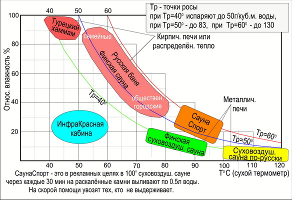

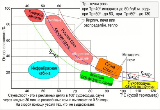

ПБ-3 без камней дает хорошую конвекцию. Поэтому стало жарче и суше. + внутренний хоть какой-то слой, естественно, он будет горячим. Ттр сдвинулась и у вас режим стал не над хомотермой, а под ней. Именно поэтому внутренний слой из Рип-стоп работал нормально, т.к. ОВ была не высокая.
(Я ранее говорил, что в в режиме СВБ можно с любым внутренним слоем, а чем выше ОВ, тем выше требования к пароизоляции внутреннего слоя.)
Из режима В перешли в режим А (из розового в зеленый/желтый). Граница режимов по зеленой линии (по хомотерме, хомотермальной кривой).
