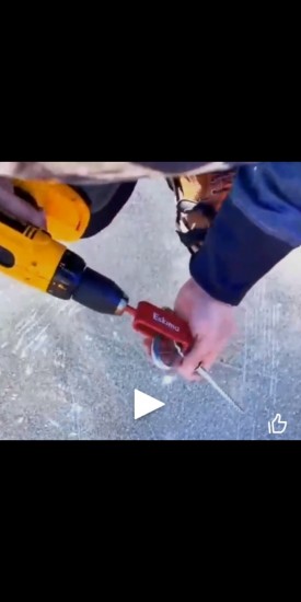

Попалось тут видео, как с этой приспособой ( названия не было), можно закрутить в лёд такую шпильку.

Оооо, нашёл на просторах инета этот адаптер анкер на дрель. Цена конечно не гуманная. :shock:
Но, у нас же есть - покопавшись в гараже. :D Думаю нашим умельца не составит труда сделать такую же. :D

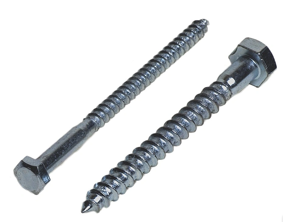

Леш, извини, я не учел, что ты у нас гуманитарий. Вот анкерный глухарь по дереву:
Что для него надо сгибать и зачем?
doxtor02 писал(а): Поделись своим способом закручивания анкерного глухаря в лёд, ведь не руками же ты его закручиваешь. ;)
Вариантов немного - гаечный ключ, трещетка с головкой, шурик. Выбирай на вкус.

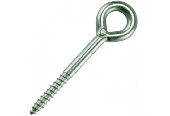

Юрий68 писал(а):Леш, извини, я не учел, что ты у нас гуманитарий. Вот анкерный глухарь по дереву:
Юрец, ты же знаешь, в этих интернетах, ник то не хочет сам лезть искать. Все хотят что бы им ответили сраза у и сейчас. :D По этому анкеру, всё понял. А на стёртом фото у тебя был с колечком. Как его шуриком? :roll:
Re: Колышки для МБ, Палатки, Шатра и тд.
doxtor02 писал(а): По этому анкеру, всё понял. А на стёртом фото у тебя был с колечком. Как его шуриком? :roll:

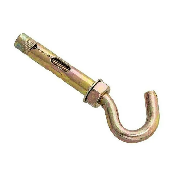

Берешь анкерный крюк, выворачиваешь из обоймы, резьбой в патрон шурика, крюком в кольцо, крутишь. А предварительно заглубить в лед можно и молотком/обухом топора, ухо у анкеров с кольцом достаточно мощное. Ну или вставляй какой-нить рычаг в ухо и ручкам-ручками.
Сообщения: 4683
Благодарил (а): 3384 раза
Поблагодарили: 4499 раз
Мне кажется зря ты стёр анкер с кольцом. Для льда его резьба лучше подходит, чем крючок в обойме.
Да и цена нормальная, если верить инету. Так же чуть разогнуть колечко, как ты написал, и можно закручивать шуриком.
Леш, ты опять чего-то недопонял. Анкер-крюк это и есть приспособа для заворачивания шуриком анкера с кольцевой головой. Анкер-крюк в шурик, анкер-кольцо в лед. Крутим. Зачем чего-то разгибать? Тем более, что у крупных анкеров(начиная с 8мм точно, попадались и 6-ти мм) конец кольца приварен к вертикальной части. Пилить ведь придется тогда. А зачем?

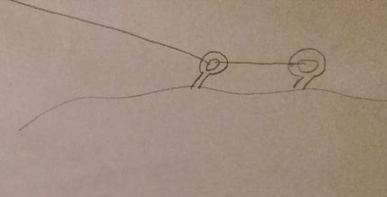

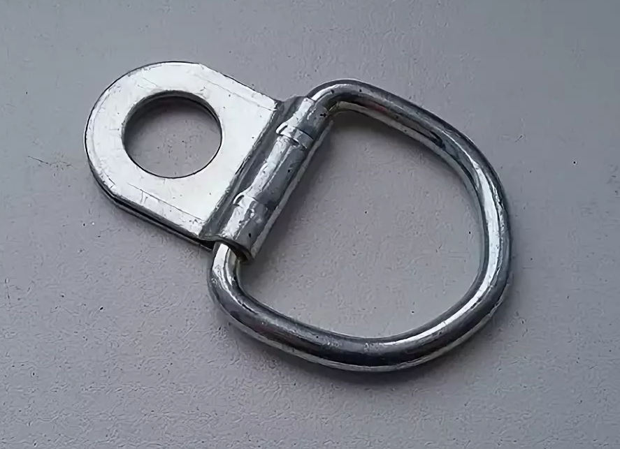

Вообще как вариант можно и такой набор иметь - анкерный глухарь под головку и кольцо для фиксации груза.
Плюс в том, что не надо заколачивать в лед(если выбран вариант шуриком), и удобное кольцо для оттяжки.
