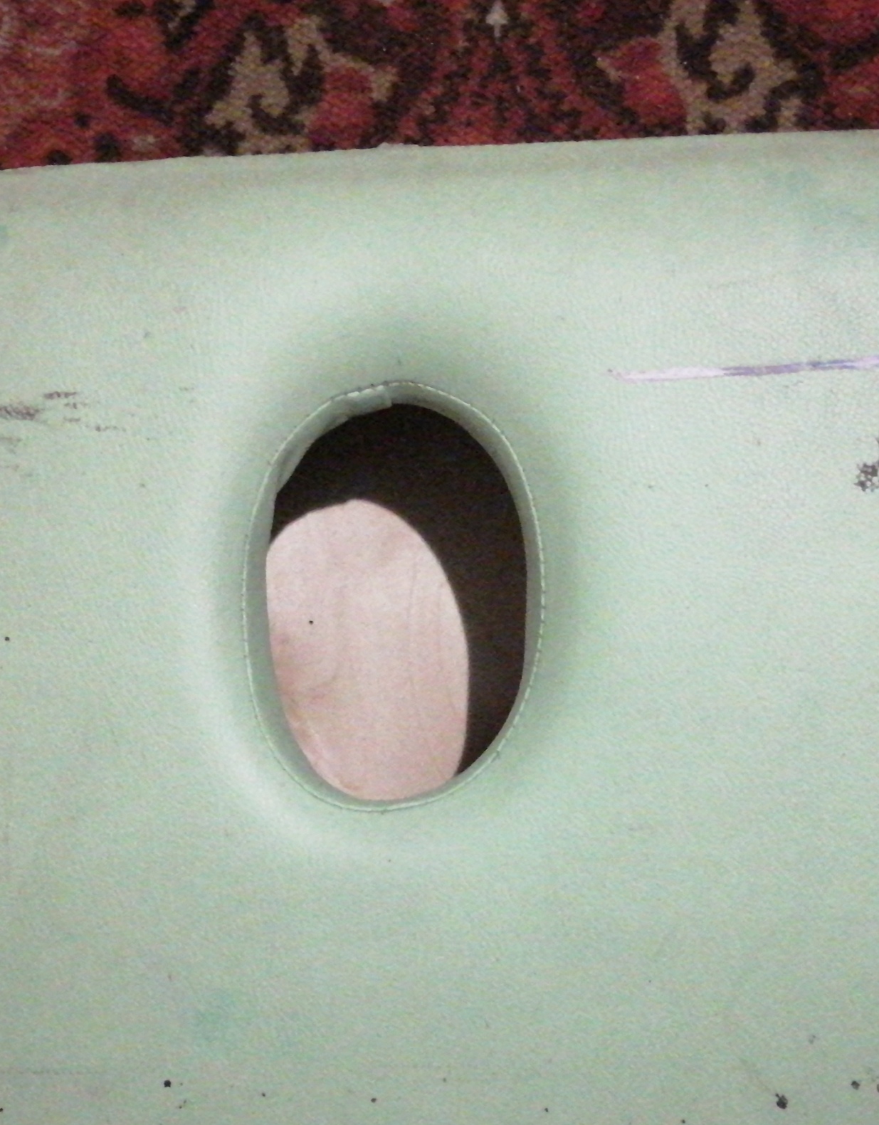

Всем привет.
Что-то не увидел ни у кого, чтобы уменьшали массу полка, высверливая (или выпиливая) в фанере отверстия.
Например, типа "второе дыхание" в районе головы и такое же для симметрии с противоположной стороны. отверстие для лица лежащего человека часто используют в стационарных банях (по типу отверстия для лица в массажных столах).
Некоторые массажисты не используют это отверстие для укладывания пациента, переворачивая его ногами к нему (и я тоже так кладу пациента, на то свои причины есть, о них отдельно, если надо расскажу почему), а весь смысл этого отверстия только в уменьшении массы стола, таскать же его приходится...
Думаю, что если вырезать несколько отверстий в фанере, можно ее массу уменьшить на четверть. Либо указанным выше способом, либо перфорируя весь лист фанеры типа сита с отверстиями примерно d20..d40
Что думаете по этому поводу?
ЗЫ один такой полок с одним отверстием Второе дыхание у нас в команде (у Александра) есть, отрицательных моментов не заметил.

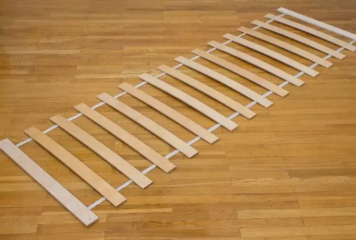

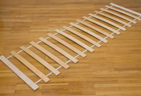

Сообщения: 2605
Благодарил (а): 4394 раза
Поблагодарили: 5226 раз
Re: Полок уменьшенной массы.
Я думал про такие ламели на кровать КС-400,и сверху матрасик.
Шалаев Михаил писал(а):Я думал про такие ламели на кровать КС-400,и сверху матрасик.
Вот это уже более интересно, но тогда кровать становиться узкоприменимой, без матрасика никуда. Да и вес-объем матрасика надо учитывать.

syslog писал(а):
Некоторые массажисты не используют это отверстие для укладывания пациента, переворачивая его ногами к нему (и я тоже так кладу пациента, на то свои причины есть, о них отдельно, если надо расскажу почему), .
Андрей, было интересно услышать по этому поводу
А мне вот вес не играет роли, там ключевое обьемно габаритная размерность.
Идея про второе дыхание классная - мне нравится я это очень люблю, но по простому в мобибе просто морду лица свешиваю с полка.
Сообщения: 2349
Благодарил (а): 2770 раз
Поблагодарили: 3990 раз
Мет Ден писал(а):
Ну, если совсем коротко, не разжевывая, то причины 4.
1. Косметическая. Вокруг лица образуется овал " я лежал на унитазе".
2. Связанная, с первым. Чтобы избежать этого, приходится делать всякие выкрутасы из дополнительных полотенец (а если надо одноразовые простыни, то это еще дополнительные материалы).
3. Самая главная, "зажималистая". Когда человек лежит туда лицом вниз, в дыру, то он как-бы фиксируется этим отверстием. А когда его энергично разминаешь, бывает, что человек смещается туда-сюда. Конечно, он не елозит по столу, но при расслаблении, человек может растянуться на несколько сантиметров легко. Особенно, если выполняешь тракции (растяжения). Из-за этого (фиксации положения головы) в шейном отделе возникают напряжения. А смысл массажа - расслабить мышцы, а тут получите напряжение. А если делать непосредственно тракций, то фиксация головы в дырке просто мешает, ни голову (шею) потянуть, ни другие отделы позвоночника.
При этом совсем не обязательно пациенту все время лежать "мордой в пол". У меня они лежат как им удобно, голова и руки в свободном положении. Лишь когда мне надо поработать с шеей, плечами и грудным отделом, то я говорю какое ИПП нужно занять. Все остальное время пациент может лежать так, как ему нравится, с дыркой же под голову, у него только одно возможное положение.
4. При перевороте на спину, дырка опять мешает. Нужна затычка.
ЗЫ Отказаться от третьей ноги в ПС и ПСН не могу, резко падает "выносливость" полков под тяжестью НЕСКОЛЬКИХ человек.
