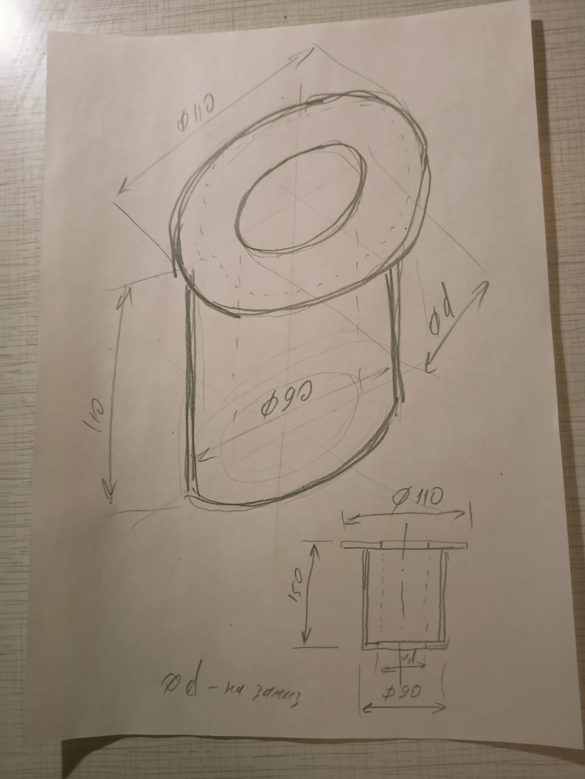

Хорошо сформулировал, Андрей.
А я все своим нетехническим умом не могу осознать, почему Согру или Дюну-2 нельзя уменьшить в 2 раза, сделав трубу 45-50мм и переходник для разделки. Гореть будет? - Думаю да. Дым вытягивать будет? -Как-то будет. Получается нагревательный элемент, у которого можно ограничить приток воздуха и тем самым регулировать теплоотдачу. Топку можно сделать под размер самых коротких руфов.
Да, кстати. А вот переходник-адаптер для установки через стандартную разделку труб меньшего диаметра действительно бы не помешал. Даже если отвлеченно представить, что у пользователя есть некая маленькая буржуйка стороннего производителя с трубами 45,50 или 60мм, вопрос подгонки к 100мм отверстия разделки, как мне кажется, никем красиво не раскрыт.
Вернуться наверх
Это я вижу так:
Вложение:
IMG-20211211-WA0018.jpg [ 84.35 KiB | Просмотров: 2254 ]
Бочонок (стакан), чтобы защищал и от проникновения пара из внутреннего слоя и осадков через ИЗН в случае использования многослойных палаток.
d - диаметр используемого дымохода + 2..3мм, если до д70, свыше +3..4мм
Высота стакана 100..150мм для двухслоек с ИЗН.
Если один слой без ИЗН, то можно и просто шайбу Д110/Д90 с трубкой Д90 высотой 50мм и отверстием в шайбе под нужный дымоход.
Если надо адаптер с 115 на 90 (Палатки от Пармы и Парадигмы на обычные печи), то диаметры такие:
"шапка" Д135, "стакан" Д 115, отверстие в стакане Д94
А пока такого нет, выручит запас коалиновой ваты (мата), которым конопатить проходку. Правда, очень не удобно и мало практично сие занятие.

Адаптер, кмк, должен быть универсальным, т.е. регулируемым под разный диаметр трубы.
Каким-то образом, условно стяжками или барашками зажимать внутреннюю трубу. Щели каждый мог бы сам законопатить стекловатой, после того, как закрепил на свою трубу, обычно это какой-то один "нестандартный" диаметр.

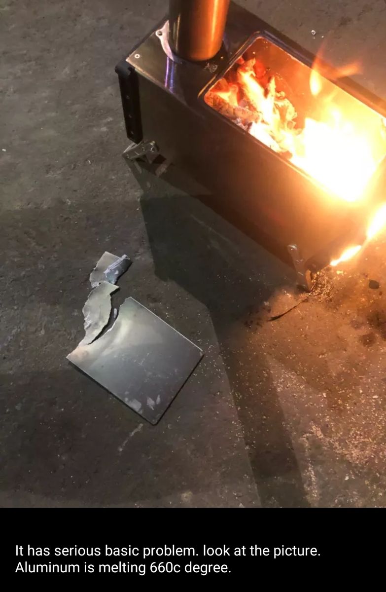

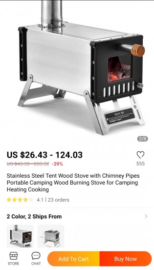

Мобиба лидер в своём сегменте, - ПДГ и Банные печи. Маленькие обогревайки, как я понимаю, компания не производила, на этом поле "просто бочек с трубой" и без неё и так все, кому не лень, включая китайцев с Али.
Я же пытаюсь увидеть у компании то, что она не делает по своим внутренним причинам, которые включают в себя загруженность существующих производственных мощностей и спрос на то, что есть в линейке.
Если Дюна-2 это комбинированная банно-отопительная печь именно для сплава, то это имеет смысл. Тогда нужно услышать или понять ее нагревательные возможности перед тем как делать выводы.
Выйти на рынок нагреваек, обеспечивая качество Мобибы, это отдельный ход. Возможно у компании нет его в планах. Потому что это не про баню.
P.S. По поводу того, что "все, кому не лень". У этого зделия интересный негативный отзыв. Одна из стенок из алюминия, который расплавился от температуры. То есть делать надо что? -Уметь!

А наклон крыш?)
Наклон крыш компенсируется:
1. Чуть большим диаметром отверстия в кольце. У Мобибы это д94мм для Д90мм трубы.
2. Высотой стакана.
ЗЫ Стакан можно делать только с одной верхней шайбой, тогда дополнительно появляется "свобода болтания/наклона" внутренней трубы к наклону стакана=адаптера. Это немного уменьшает "стойкость стояния" печи и дымохода внутри палатки.
Когда мы ставим печь и дымоход "расклинивается" двумя слоями (кольцами проходки) палатки и кольцом от ИЗН, то сдвинуть или опрокинуть печь гораздо труднее, нежели когда труба болтается как во многих палатках для рыбалки, где дымоход проходит через мягкий термостойкий рукав.
