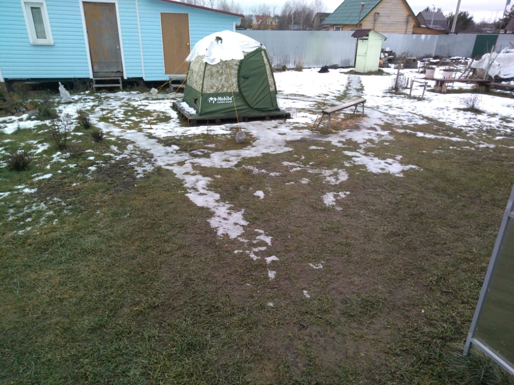

aks писал(а):Спасибо Бахыту за колышки, зима без снега, так я их и не вытаскиваю на даче , приехал, привязал 104 по быстрому и айда париццоооо.
У самого так же всю зиму стоят. Если баня стоит не в огороде, а приходится довольно часто проходить мимо, как у меня, советую на колышки одевать сверху вёдра/горшки от цветов/обрезок 5-ти литровой банки.
