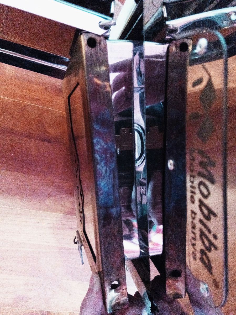

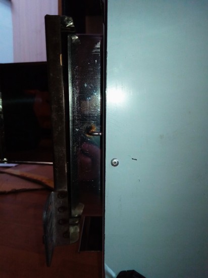

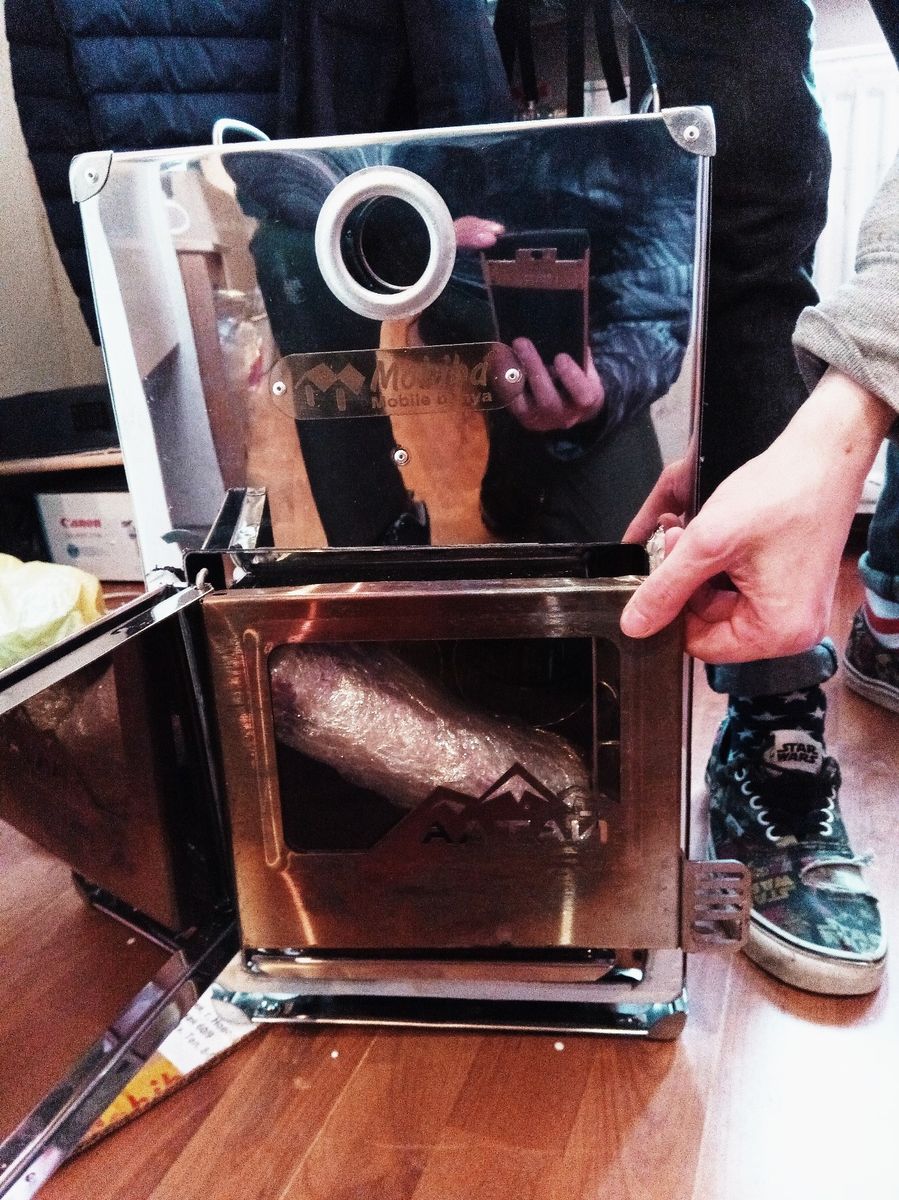

Приветствую всех Гвардейцев! Прошу прощения за ожидание, загруженный вечер получился (пришла мысль-делал приспособу для чистки дымохода). Вот собственно фото, по моим ощущениям она встает и свою функцию на медиане выполнять сможет.

Приветствую! На фото видно что Да. Дверка у Алтая длиннее немного, но по высоте в самый раз я её когда примерял она наделась на топку с совсем небольшим натягом, т.е. топку прикрывает а то что лишнее -да и пофиг веник)))

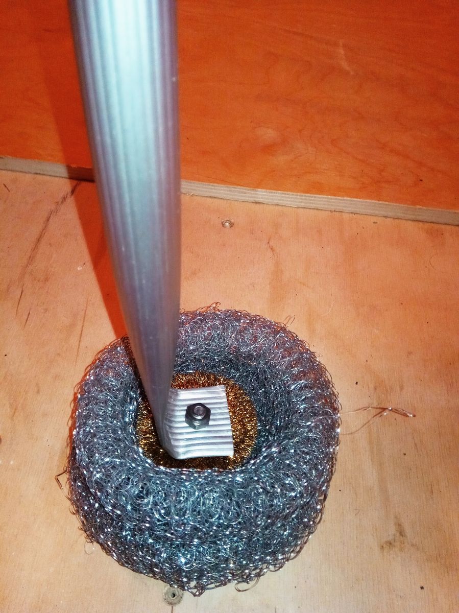

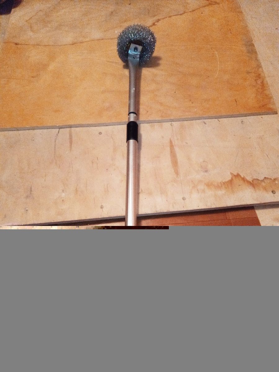

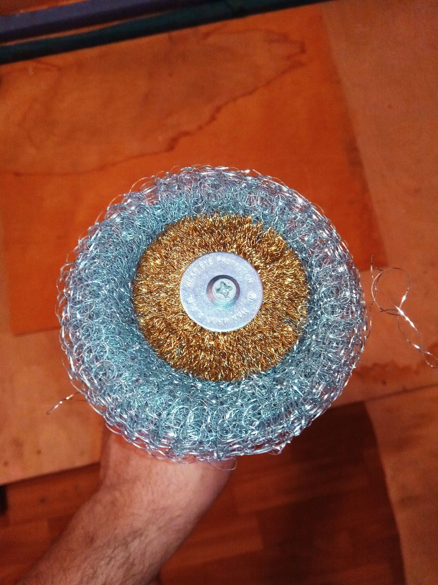

Вот при эксплуатации Дачки пришла мысль ( в Теме про чистку дымохода тоже есть) но так как здесь про наш опыт эксплуатации Р-63 то считаю имею право и здесь выложит)))

Александр, зачетный ершик получился. Но и обычный самый дешевый туалетный ершик справляется отлично. У меня он вообще в сегменте дымохода живет :)

Туалетный ёршик немного меньшего диаметра чем труба. Прижимать приходится к стенкам, чтобы потереть посильнее. Или два ёршика надо связать между собой, тогда самоприжим будет. Такие металлические губки пробовал, мягковатые очень для моих трубных осаждений, а когда прижимаю их выворачивает из крепления. Проволокой привязывал чтобы держались и две-три штуки вместе ставил, производительность труда повышалась. Прикручивал эту конструкцию к разборному ружейному шомполу. Прямо как шомпол для орудий получается.
Сейчас накупил всяких-разных щёток для дрелей и болгарок на 115-120мм диаметром, попробую автоматизировать чистку с помощью шуруповёрта.
