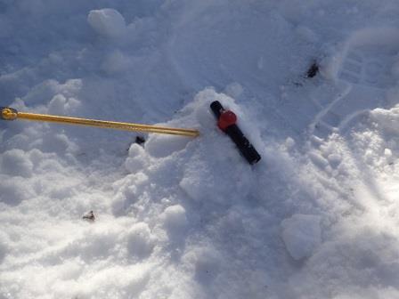

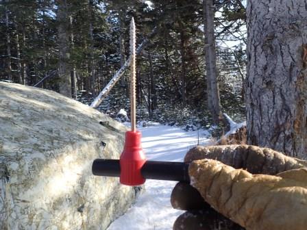

По кольям .
Где-то на форуме ,кто-то уже писал про такие колья. Купил и опробовал на льду на рыбалке с МБ 10 ,а потом и с Р34 на грунте в январе. Вполне приемлемые ,легкие и удобные колышки .Держат очень хорошо. Легко выкручиваются и вкручиваются.
