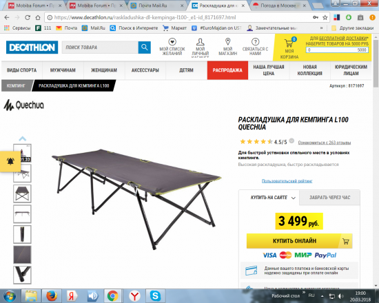

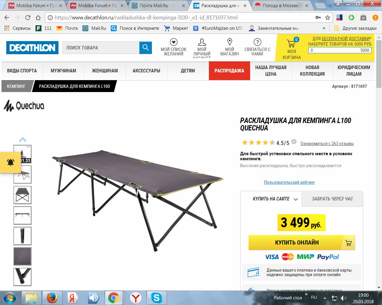

Почитав многочисленные отзывы, в предверие летнего отдыха с палаткой, купил жене раскладушку из декатлона.
Она с удовольствием проспала на ней 2 ночи- тестировала. Если бы не убрал до её прихода с работы, спала бы и дальше. :lol: Сам уже несколько лет сплю на природе на раскладушке Greenell BD-3.
Спиться как дома на кровати. Меня теперь на надувные коврики и пенку не загонишь.

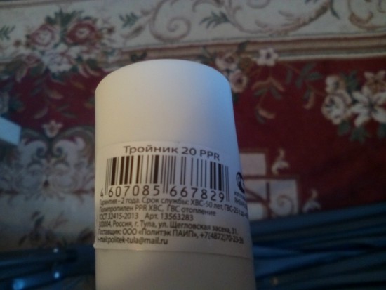

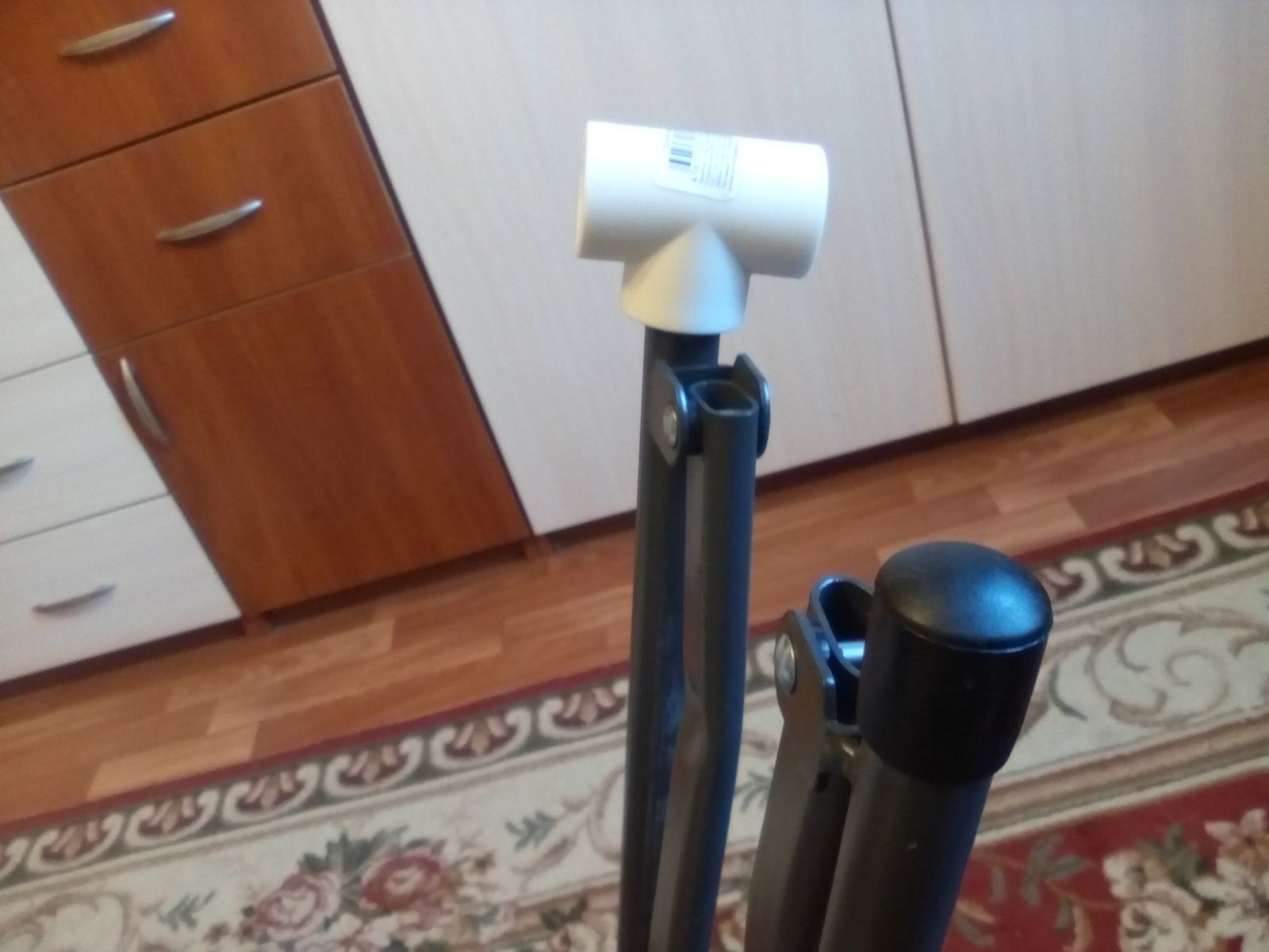

Решил, пока не сезон, купить тройники ппр на ножки раскладушек.
Для защиты дна палатки.
Заглушки с ножек спокойно снимаются рукой. Надо немножко намотать синей изоленты что бы тройники сидели туго. Обязательно синей. :lol:
А феном прогреть? Не догадались?
