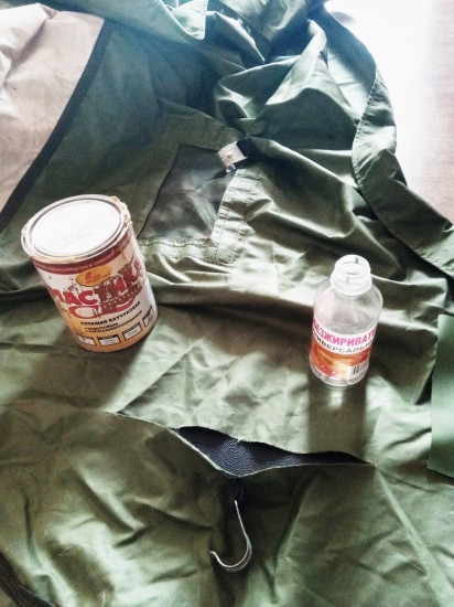

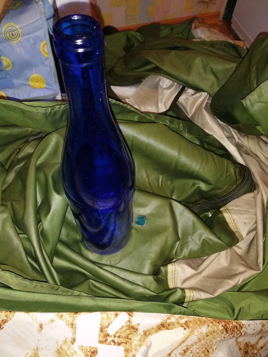

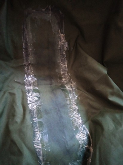

Всем доброго Здравия! Вот уже скоро поездка очередная, а у нас, точнее у меня как говорится конь не валялся), ещё с прошлой поездки порванный мною в районе юбки наружный тент не отремонтирован, хочу сказать что на одном из видео не будет звука х.з. почему, да и видео так для общего представления, Не блокбастер снимал, а чтоб- мало-ли кому пригодится.
Как говорится хорошь ля ля, погнали).
Комментарий к файлу: Вот собственно такая печалька))
IMG_20180608_093257_681.jpg [ 472.41 KiB | Просмотров: 8609 ]
Комментарий к файлу: Необходимые расходники для ремонта тента
IMG_20180608_093519_542.jpg [ 674.26 KiB | Просмотров: 8609 ]
Комментарий к файлу: Заплатка с нанесённым клеем
IMG_20180608_093433_267.jpg [ 490.03 KiB | Просмотров: 8609 ]
Комментарий к файлу: А вот без неё
IMG_20180608_093458_656.jpg [ 486.03 KiB | Просмотров: 8609 ]
Комментарий к файлу: Наружная сторона тента уже с заплаткой
IMG_20180608_093442_215.jpg [ 492.46 KiB | Просмотров: 8609 ]
Комментарий к файлу: Общий вид на процесс)
IMG_20180608_093726_116.jpg [ 480.81 KiB | Просмотров: 8609 ]
Комментарий к файлу: Клеим с внутренней стороны
IMG_20180608_094924_080.jpg [ 619.34 KiB | Просмотров: 8609 ]
Комментарий к файлу: Стало после ремонта
IMG_20180608_091849_008.jpg [ 488.25 KiB | Просмотров: 8609 ]
IMG_20180608_091857_358.jpg [ 483.92 KiB | Просмотров: 8609 ]

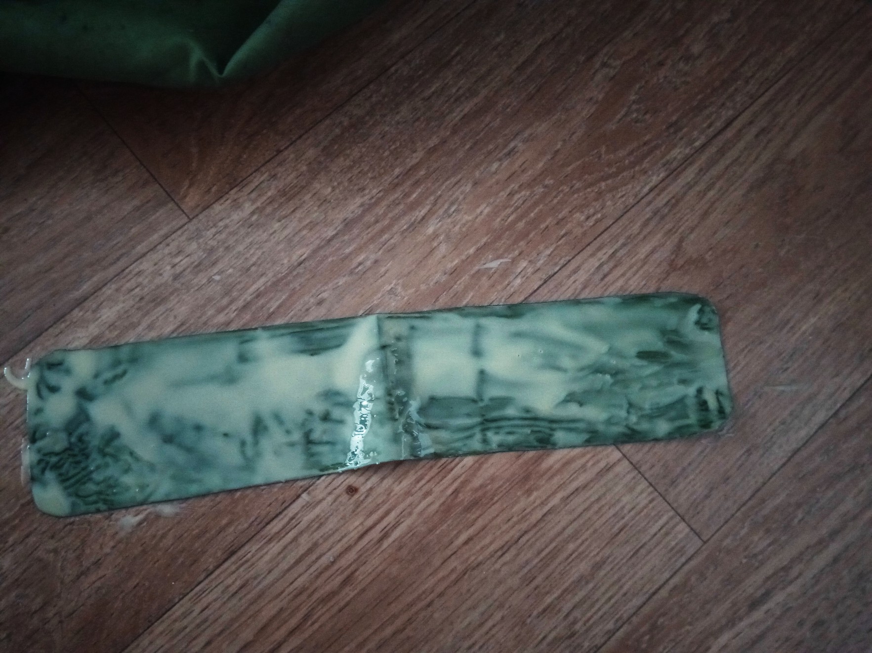

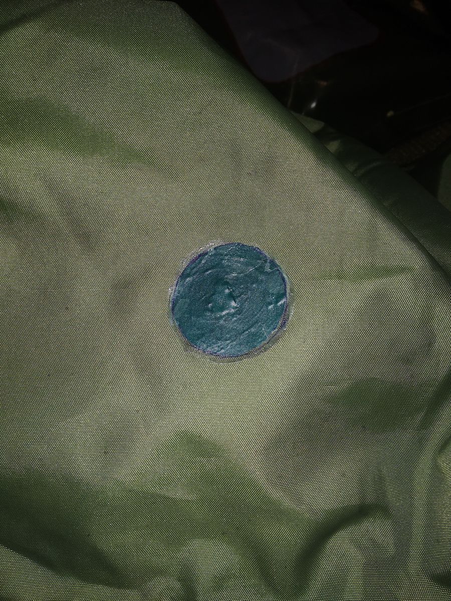

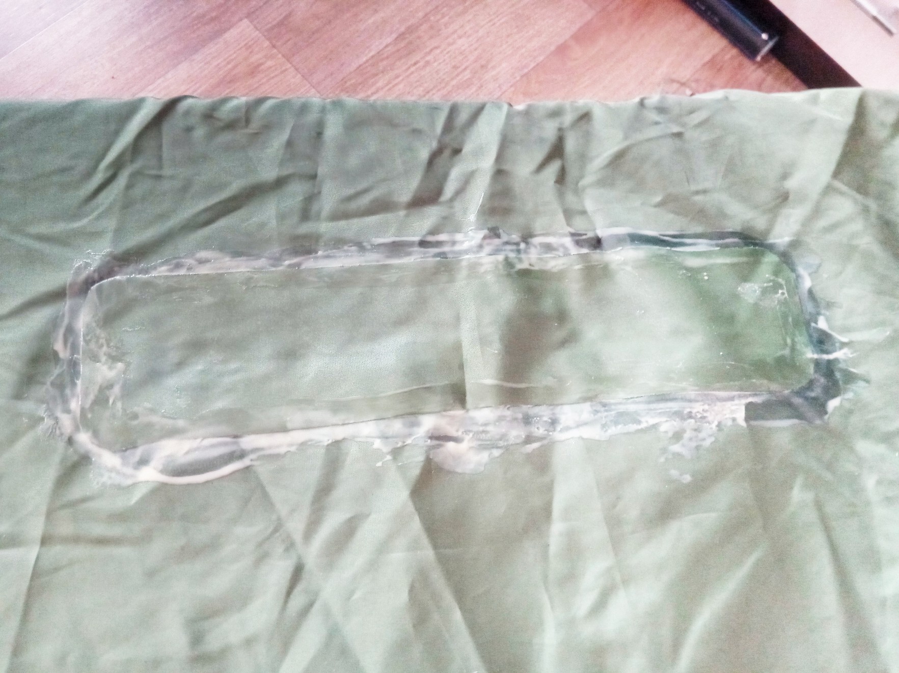

По совету Большого Палыча заклеил внутреннюю палатку и внешний тент клеем Момент Кристалл.
Вот такой
Технология простая - пару раз прочитать инструкцию, зашкурить (в моем случае шестисотка) и обезжирить ткань до нанесения клея.
Я экспериментировал над небольшим кусочком ткани, которым был перевязан каркас в стандартной комплектацией Мобибы. Пробовал обезжиривать бензином - осталось пятно, в итоге выбор пал на ацетон.
А, у ткани внешнего тента с одной стороны пропитка - клеил другой стороной.
В ТХ клея заявлено стойкость шва 70°C, видимо производитель перестраховался, тк приклеилось намертво, а температура оба раза была 100+ (по ощущениям) и влажность 50% точно (все стены мокрые, в тч внизу).
Насколько все надежно приклеилось пока судить рано - с момента ремонта прошло 2 протопки.

wassa

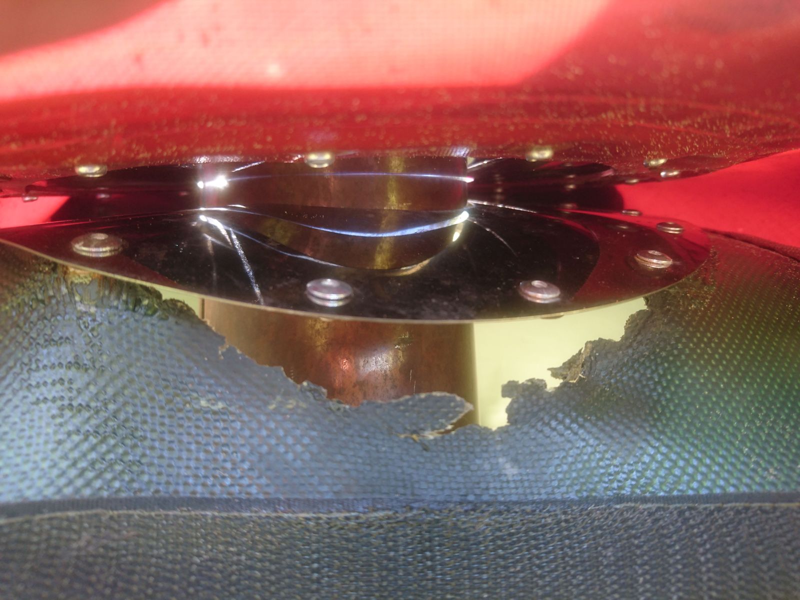

К вопросу о термостойкости "Кристалла" и плотности прилегания краев заплатки. На днях дефектовал и чинил свою МБ-22 после очередного выезда. Все ранее посаженные на "Кристалл" заплатки держатся, как влитые, нигде ничего не отстало, не замахрилось и пр. Но посадив пару новых заплат и дождавшись высыхания клея я подумал "А почему бы и не...?!" В общем, все края заплат (а они у меня все круглые, "от греха") обработал поверх герметиком также, как лечу обычные прожоги. Не знаю, поможет, или нет, но то, что не повредит - это точно!
К сожалению, не догадался своевременно сделать фото, потому если будут вопросы, задавайте - отвечу. А фото сделаю на следующем выезде.

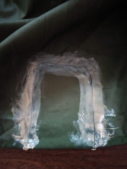

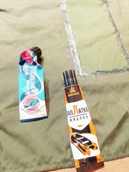

Всем привет! Вот немного инфы по ремонту, держит эта мастика отлично, также сразу сделал с нахлёстом
т.е. она заходит на края заплатки , по соотношению цена- объём она выигрывает в разы у любого клея,) если какие объёмы герметизировать большие самое то, мне осталось швы ей пройтись, хоть и не протекает тент, но так для самоуспокоения) , в моём случае она больше подходит, да и чтоб всю банку не таскать перелил немного в меньший объём, чтоб если что, в полевых условиях произвести необходимый ремонт. ;)

Большой Палыч писал(а):
wassa
Я не знаю, топил кц-2 таким образом, что выйдя на улицу наблюдал натуральное пламя из дымохода, сама печка красная, находиться внутри сложно) К слову, я напялил 2 лишних сегмента дымохода.
Так вот, заплатки отлично себя чувствуют - кмк они многих переживут.

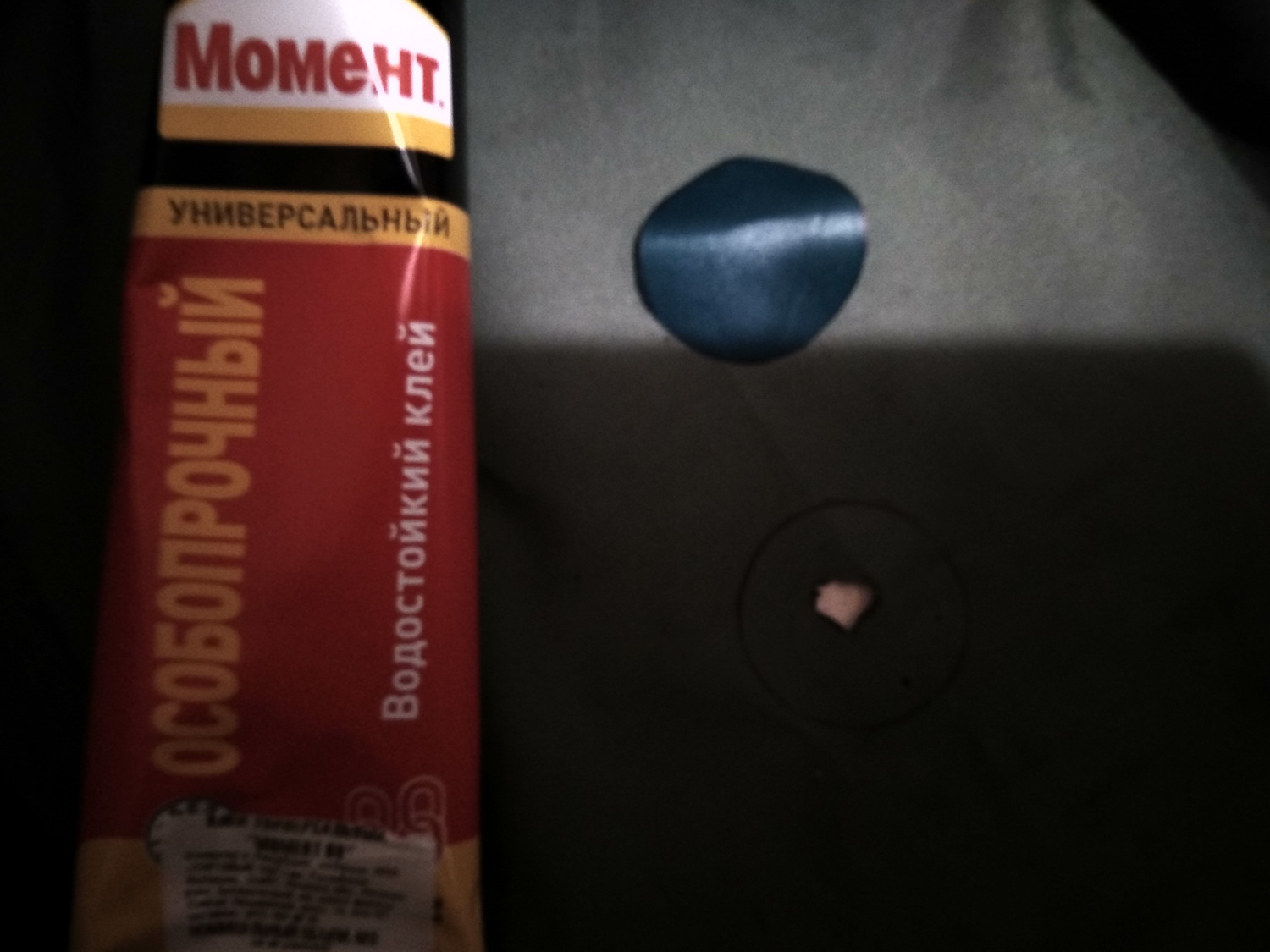

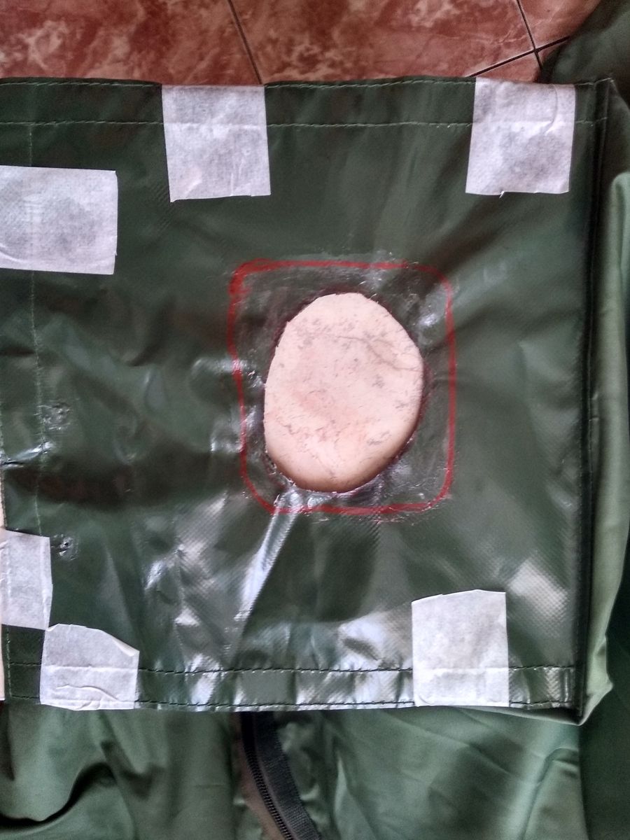

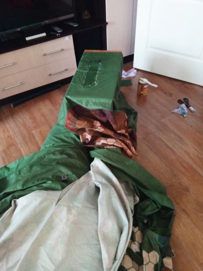

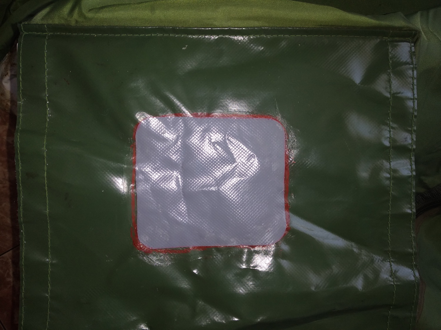

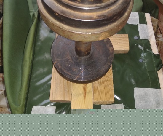

Небольшой отчет о том, как я ремонтировал свой тент. Начал я с клапана разделки. Извлек свой лодочный ремнабор, вырезал латку подходящую, поверхности зачистил, обезжирил и наклеил. Весь процесс на фотках. Клей использовал для ПВХ лодок. Он у меня уже много лет хранится и не засыхает. ХЗ, что за он. Все не по русски написано на тубусе. Далее прожеги в крыше. Использовал момент 88. Латки вырезал того, что было в старом палаточном ремнаборе. Клеил латки с двух сторон. Помазывал снаружи клеем, а с внутренней стороны клеил молярную ленту. Прижимал латку и после этого малярку снимал. 88 специфичный такой клей. При легком нажатии на тубус его вытекает изрядное количество, поэтому приходилось быть с ним нежным.) А застывает он очень быстро. Происходило все примерно так: накапал клея и быстренько размазал ватной палочкой. В этом непростом деле латкоклеяния мне отлично помогала синяя подруга. Поскольку важно не время прижатия, а усилие, моя синебокая справлялась на ура.Положил латку, подругой прокатал с усилием. Все. Красота. И приклеивается надежно и ровнехонько все.

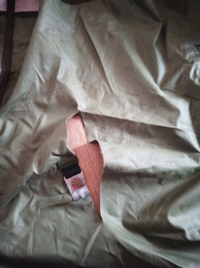

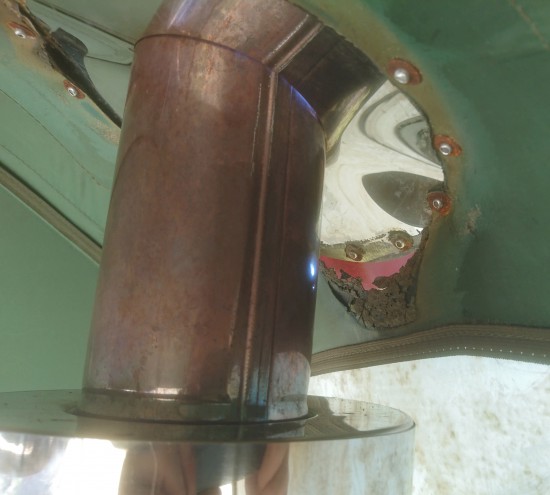

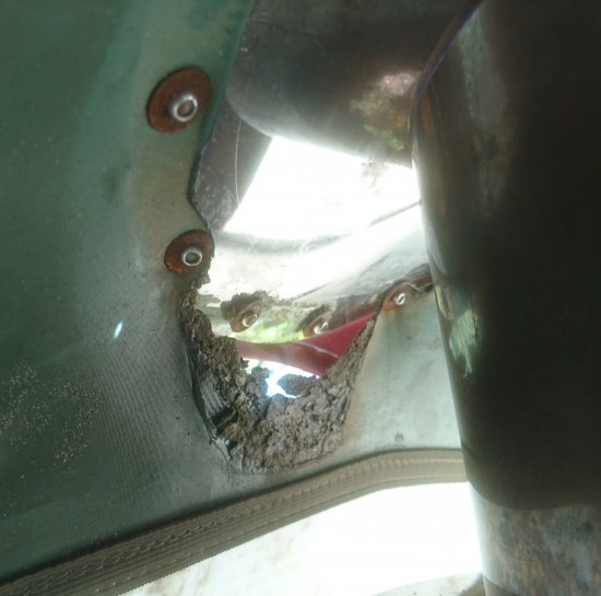

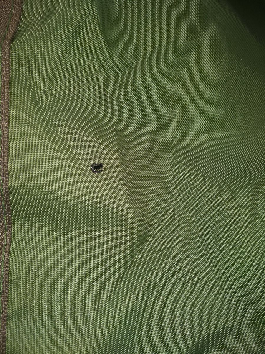

Товарищи, прошу подсказать наилучший способ ремонта палатки МБ-10 в зоне разделки.
Сам не знаю, как так получилось, видимо, плохо оттянул палатку от ППГ-90. Дырка не критичная (пока лето по-крайней мере), но хотелось бы заделать, чтобы дальше не пошло (хотя несколько выездов прошли без роста дырки)
Вариант с силиконовым герметиком смущает из-за дырки на стыке металлической разделки (прорвет).
Вариант отпарывать уплотненный кусок с разделкой от палатки - крайний, но в принципе со счетов не списываю.
Авось кто-то еще варианты подскажет?) Спасибо!)
Комментарий к файлу: Вид снаружи (под ИЗН)
3.jpg [ 1.67 MiB | Просмотров: 6381 ]
Комментарий к файлу: Тоже изнутри
2.jpg [ 1.87 MiB | Просмотров: 6381 ]
Комментарий к файлу: Вид изнутри
1.jpg [ 1.32 MiB | Просмотров: 6381 ]
