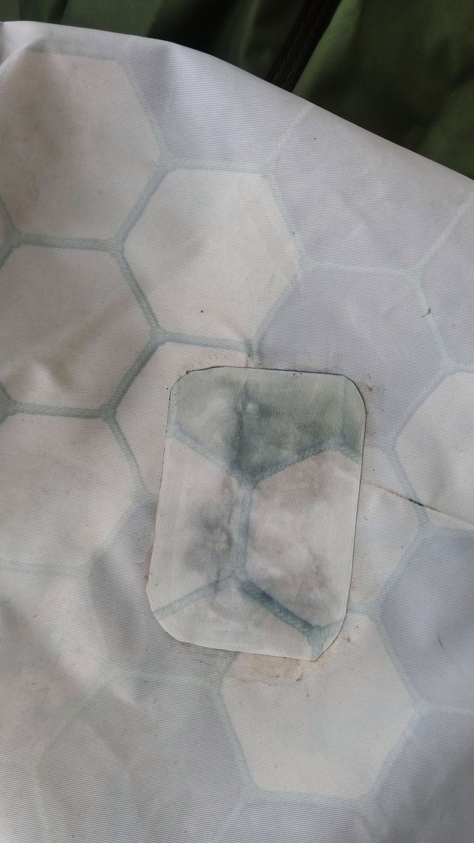

Всем привет! Порвалась МБ-103. Дальняя от входа секция, сверху посередине, вдоль каркаса. Порез 30-50 см где-то. Хочу попробовать зашить и поставить заплатку на герметик. Если зашивать, ткань не разойдется?
Сообщения: 3140
Благодарил (а): 3851 раз
Поблагодарили: 2554 раза
Re: Заделка дырок в тенте. Ремонт тента.
Ничего не разойдется, если переживаете сильно, дополнительно сделайте подложку. Нитки синтетику используйте.

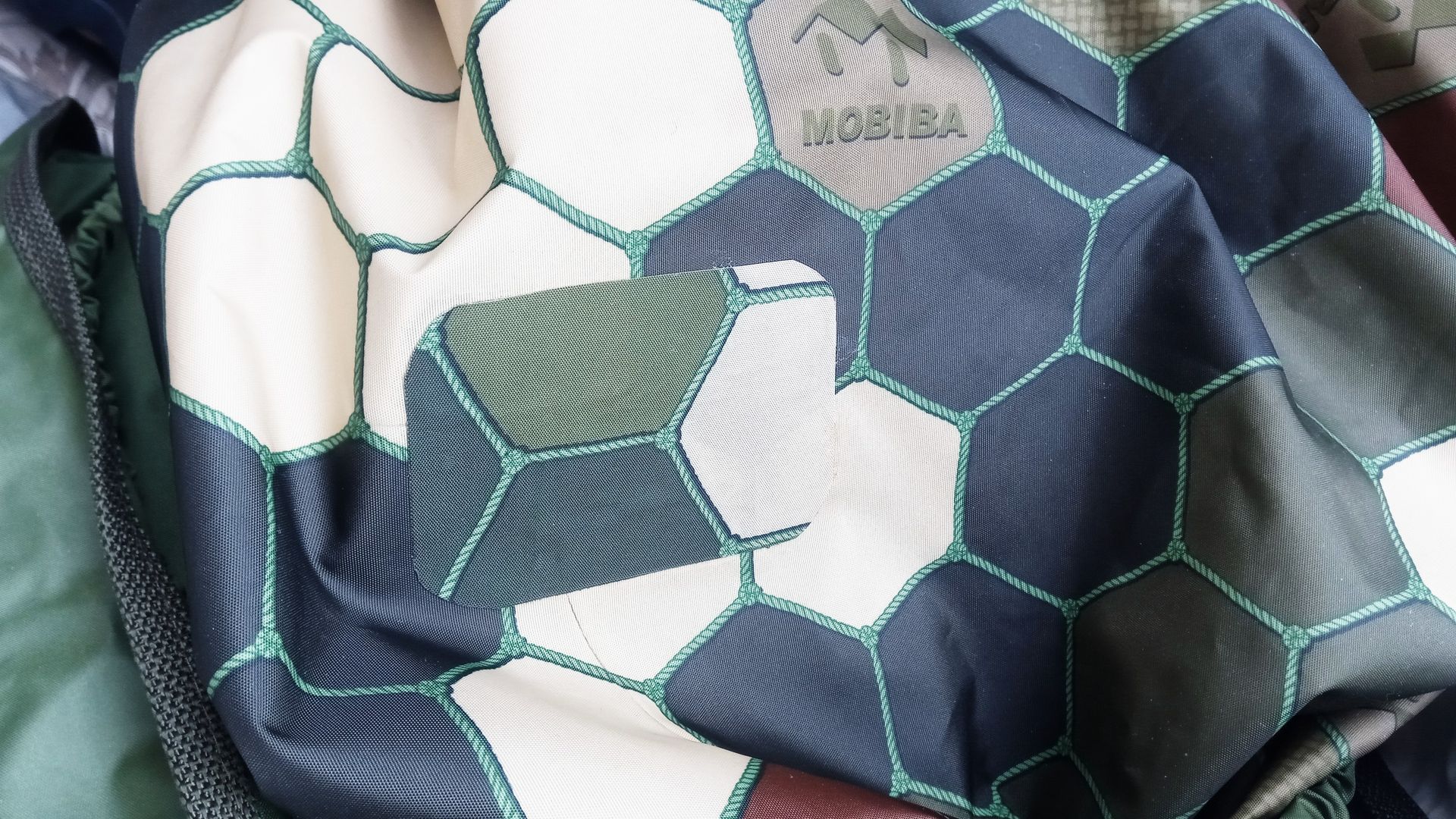

Холодов Александр
Приветствую! Странно что, тему по ремонту не нашли, ну да ладно, спишем на неопытность) Делов то- написать в личку модераторам ( Николай, либо Денис) чтоб её тему удалили. А то потом путаница будет!

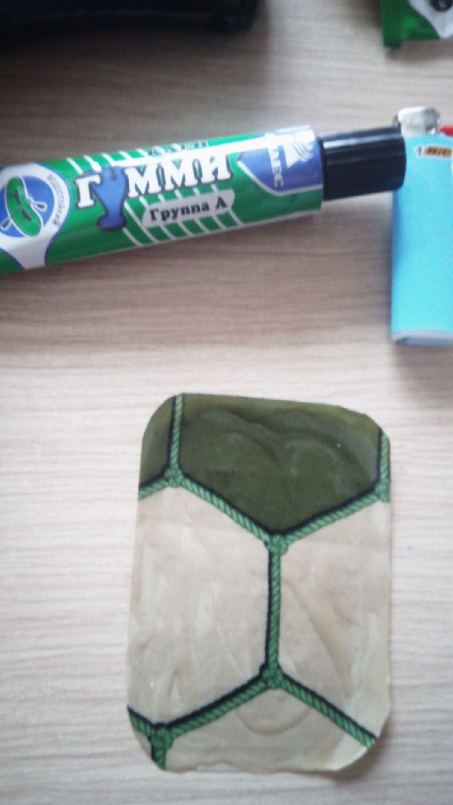

Собственно дошли руки и вот тент отремонтирован! Как говорится с боевым крещением МБ-15!
PS. Ткани Вам для ремонту, могу "отсыпать"!

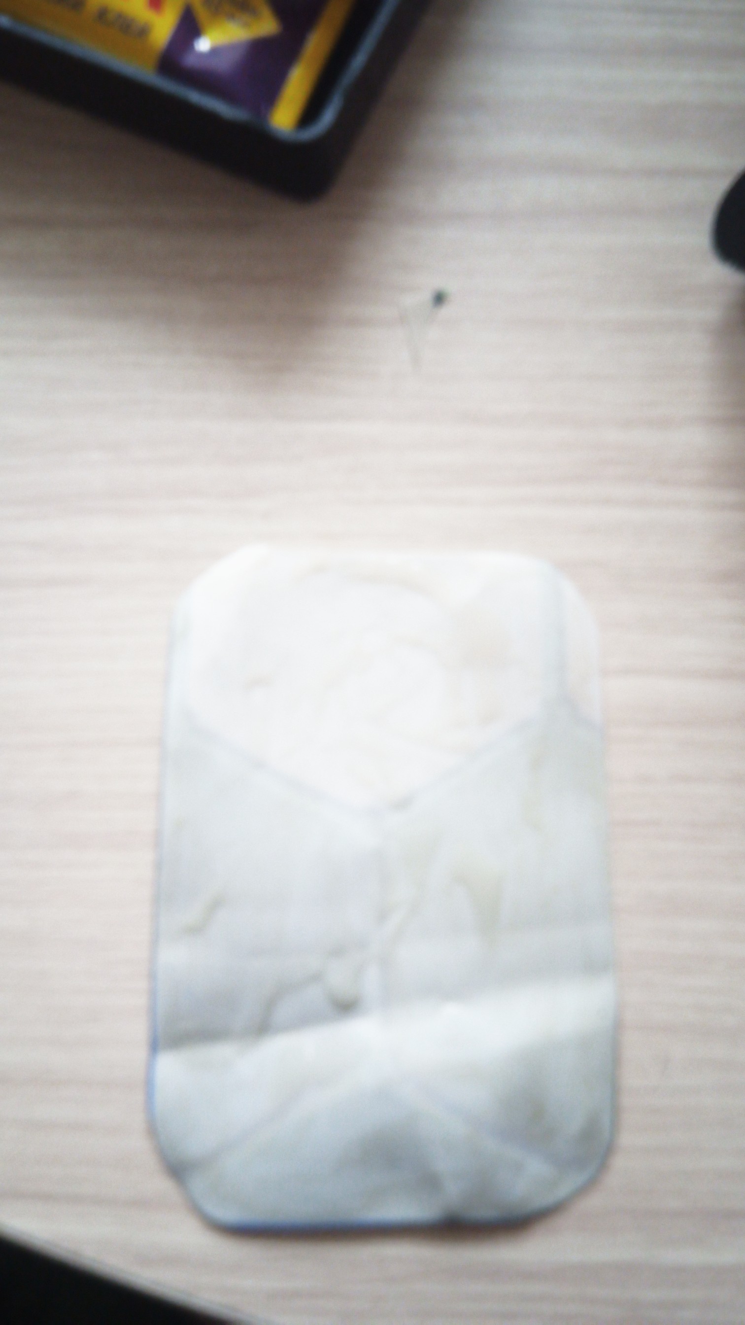

Подсохло, стало вот так:
