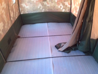

Буду благодарен за совет по утеплению пола. Где-то читал, а сейчас почему-то найти не могу :? Интересен самый компактный вариант. С собой возить (готовлюсь к покупке мб 10 спаробомбой). Пока на купил 10 метров утеплителя 5 мм ,без фольгированого слоя, в рулоне (на мб104) за 230 рублей, и на пробу взял подложку под ламинат 2 мм 10 листов (1.05 на 0,5 или 0,6 метра) за 134 рубля. В выходные попробую, сфотографирую, напишу.
Мб-104+тент
Aleksei
Сообщения: 1024
Благодарил (а): 92 раза
Поблагодарили: 190 раз
Re: Подготовка бани
Сообщение Aleksei »
Ну вот что получилось. Фоток мало сел аккум. Про утепление никто ничего не посоветовал поэтому сделал сам... Мне не понравилось по нему ходить. Он скользкий. когда вода попала между слоями верхний слой скользил по нижнему. Один раз упал, и несколько чуть не упал :( Пролитая вода остаётся на полу. В общем болото какое-то. Теперь о хорошем: когда попарились первые раза два пошли поесть. Пришли, а в парилке более 140 градусов (градусник только до 140, стрелку зашкалило) и 55 процентов влажности :shock: Я минуты за полторы пропотел. Всё это безобразие происходило в мб 104 при надетом тенте, с надетым парофоном и полным баком для воды. На трубе установлен дефлектор цаги (старого образца), который тоже чуть-чуть сажает тягу, зольник был открыт на половину. Печь я установил на кирпичи.
Топлю брикетами. Смешиваю белые прессованные кирпичики и пиникей с дыркой посередине. И ещё: во время банных процедур шёл то снег, то град...
В общем утепление на славу получилось, но скользкое. Надо что-то думать....
Может быть кто-то что-то посоветует?

Два способа есть против скользкого утеплителя в Мобибе. Первый, - это еще один слой только из прочной синтетической сетки. Или какая-нибудь шершавая ткань. А самый быстрый способ не скользить - ходить в тапках. ))

Сверху ещё купите коврики для ванной. Они продаютсярулонами. На Мб-104 1 шт 2 метра и 1 шт 4 метра. Это минимум, можно и все укрыть. Они дырчатые. Кстати в пенофолетоже дырок прорезать надо, тамгдебольше всего воды льется...

Спасибо всем. Алексей Александрович прочная синтетическая сетка-это что-то непонятное :? Тапки это что-то мокрое ( после 2-3 заходов)
Мобильный идея с ковриками понравилась наверное попробую...

Ааа понял. Спасибо. Но от влаги всё равно не спасёт. Пойду поищу коврик шириной два метра. Интересно бывают?

Не нашёл :( самый широкий 1.3 метра. Придётся из двых половин делать... Или ещё поискать. :roll:

Вот такой коврик поверх утеплителя Изображение
