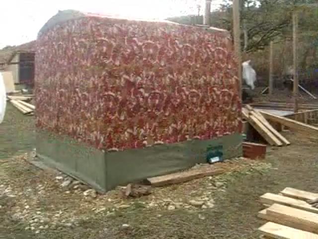

Григорий68
Есть фото МБ под навесом?
На фото это МБ-22 ?
Последний раз редактировалось Nikolay 18 ноя 2015, 14:04, всего редактировалось 1 раз.

МБ-2

Григорий68 писал(а):МБ-2
Если не секрет, сколько лет палатке?

4 года уже...
Фото буду выкладывать...

Nikolay писал(а):Григорий68
На фото это МБ-22 ?
Это она сейчас так называется если двухслойная. Может у него однослойная, тогда МБ-2. Сразу видно, что не вчера брал. ))
