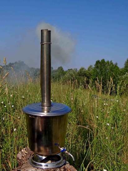

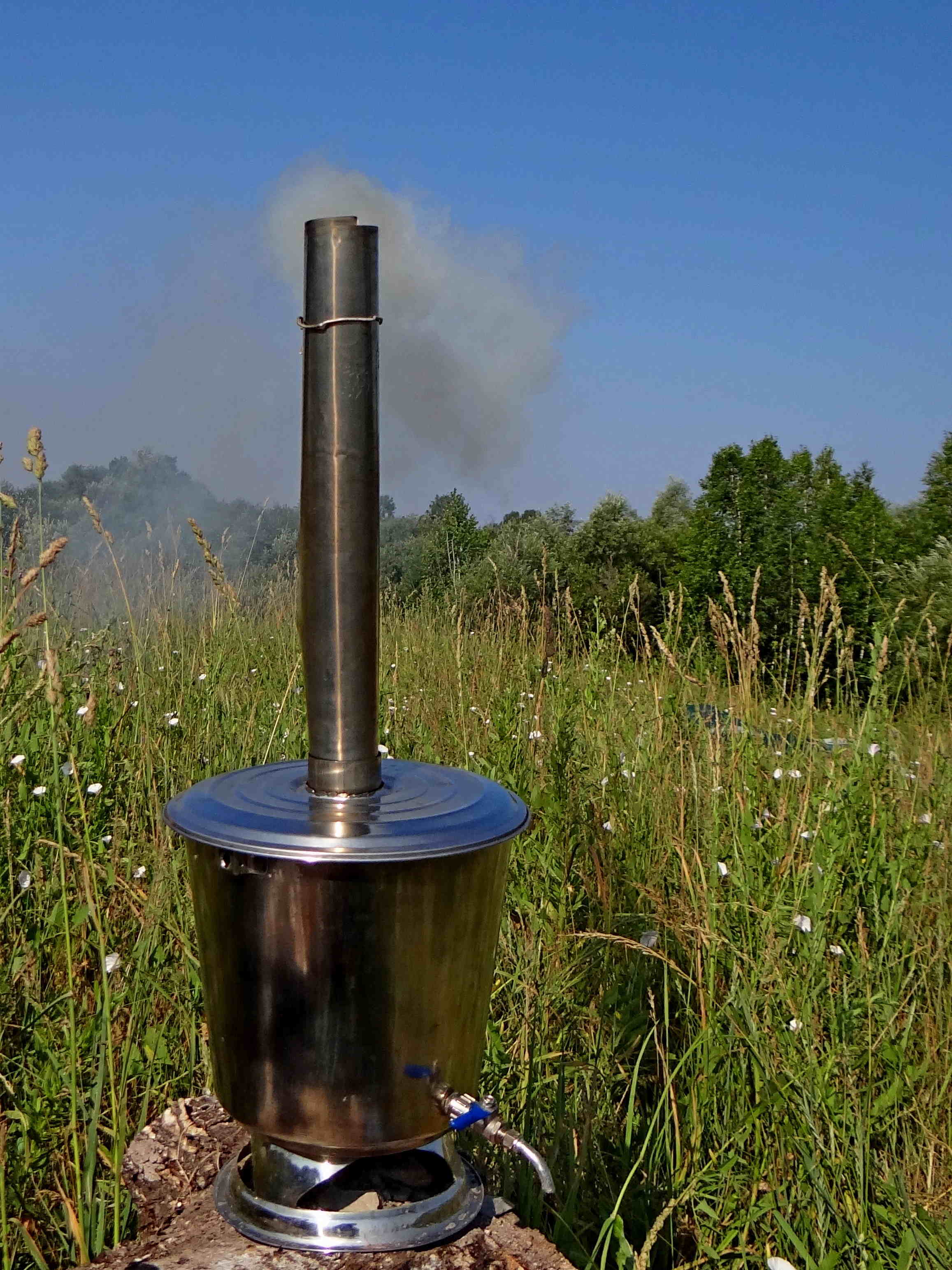

А пока поделюсь своим самодельным самоваром:
Сделан он из нержавейки - ведро 7 литров, внутренность литрового термоса выполняет роль топки, чашка круглая - в роли подставки, труба из листа 0.12 мм толщиной. Кран от фильтра для воды с накидной шайбой от пневмоинструмента (легко снимается). Весь комплект убирается в транспортное положение внутрь основного объёма ведра. Спаян пищевым оловом.
На дровах вскипает небыстро - минут за 25-30. Если кто решит опыт повторить - топку лучше делать больше.

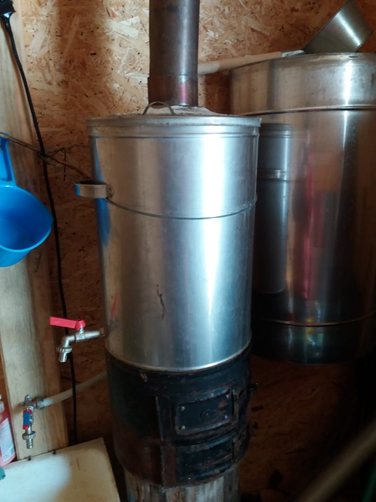

Есть у меня на заимке вот такая печка водогрейная. Объём около 40ка литров, очень удобно для хозяйственных целей использовать - мыть, стирать в горячей воде. Производство какого-то из Новосибирских заводов в период перестроечной диверсификации. Из минусов - топка из тонкого чёрного металла. Утеплил и сделал внутри нержавеющий контур. Видел такие же в Бердске на Крещение, возле проруби в них воду для чая грели.
