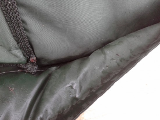

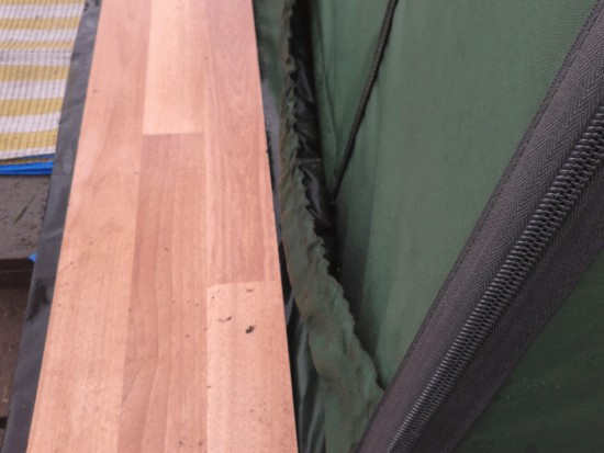

1. Вода в оборке двери.
В дверной оборочке водичка собирается
Пузырём зловещим снизу надувается.
Наша дверочка неплотно прикрывается,
Моя Согра с отоплением не справляется...
Надо в оборочке, внизу, прожечь махоньку дыру.
Или даже три-четыре, покруглее и пошире.
На производстве: Шовчик можно там не дошивать,
Чтобы изнутри могла водичка выбегать.

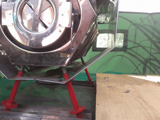

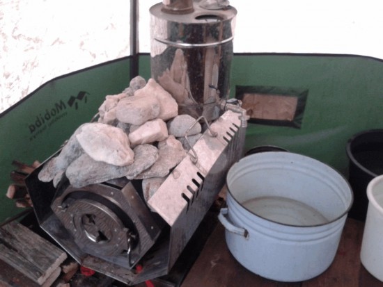

2. Вентиляция.
Палаточную вентиляционную дыру
Надо расположить на максимум внизу.
Холод будет меньше проникать
И ножки будут меньше замерзать.
Как в 104-й вентиляция не закрывается,
Мои девчушки в бане мёрзнут, получается.
И чтобы холод лишний в баню не впускать,
Дыру приходится картонкой затыкать.
Картонку перед сеточкой пихаю,
А когда надо в сторону сдвигаю.
По обечайке двигаю туда-сюда,
И регулирую потоки. Красота!

Окно приточной вентиляции нельзя распологать низко. Зимой это окно получится ниже уровня снега, его будет заносить. Отверстие внизу герметизирующиго клапана сделаем. Вообще-то я уже давно сказал это сделать. Видимо, до производства еще не дошла команда. Где-то у технологов застряла. ((

АлексейАлександрович писал(а):Окно приточной вентиляции нельзя распологать низко. Зимой это окно получится ниже уровня снега, его будет заносить.
У нас зимой столько снега за час может напорошить, что палатку с верхом закроет! Лучше и проще, если в лесу зимой выставляться, эту дырку веткой елового-пихтового лапника или пучком травы-камыша-ковыля прикрывать. Да хоть чем! Мы ж русские, мы придумаем. Вчера курткой телогрейкой снаружи закрывал. Холодно, ветренно, дождик был весь день, куртка мокрющая, вертикально стояла. Закрыл, ветер по баньке гулять перестал и температура на 20 градусов повысилась.
Через пару часов куртка изнутри высохла. Тоже хорошо.
Так-то, зимой эту отдушину совсем будет не нужно, холодного воздуха и так с избытком через низ или через дверь засосёт.
