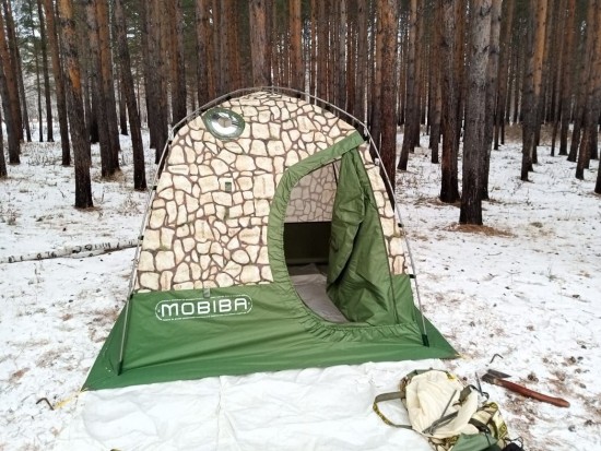

Как обычно, не знаешь в какой теме разместить отчёт, когда три самодостаточных изделия от Мобибы, а река Белая встала. Итак, первыми из новинок решили протестировать К5 с тентом. А КЦ-4 оставить на следующую неделю, когда поедем с двумя палатками. А пока взяли с собой Дюну-3.
Десятки раз пересматривал видео Игоря Ерхова, Миши Шалаева и Пал Палыча про НТ к К5, всё думал, насколько комфортно между банными сетами посидеть в тамбуре вдвоём (втроём), блин, а может вчетвером залезем :lol: У Михаила есть ещё классное видео с таким же комплектом, только печь Жига-3, при - 25.
То есть хотел получить все ответы на свои вопросы, протестировав всё самостоятельно. Только у нас всего -5.
Расстилаем пол и ставим Кайфандру на крючках за три минуты.
Вложение:
IMG-20231119-WA0000.jpg [ 206.79 KiB | Просмотров: 188 ]
Далее ставим печь, без трёх верхних сегментов, чтобы легко накинуть тент.
Вложение:
IMG-20231119-WA0002.jpg [ 204.44 KiB | Просмотров: 188 ]

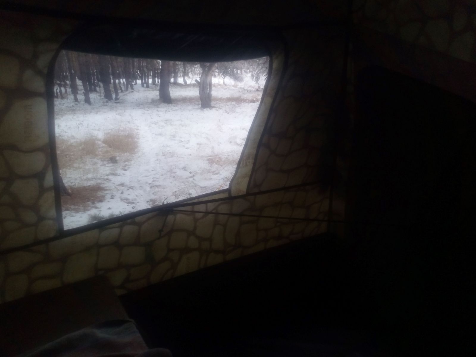

Теперь самое интересное - за сколько я поставлю тент со всеми растяжками и подвязками. В первый раз уходит 20 минут - многовато, если будет сильный мороз. Опять так раздражающая всех шляпная резинка в каркасе, которая даже при лёгком минусе растягивается на 30-40 см. Я привык за 10 лет, укорачиваю её периодически и примерно через 3-4 года активного использования она всё-таки рвётся.
ИЗН от пятнашки не подходит никак, приходится использовать одеяло. На будущее надо что-то придумать.
Вложение:
IMG_20231118_133727_245.jpg [ 1.59 MiB | Просмотров: 188 ]
Вложение:
IMG_20231118_133738_950.jpg [ 1.59 MiB | Просмотров: 188 ]
Ну и далее видео, снятое мной и женой.
phpBB [video]

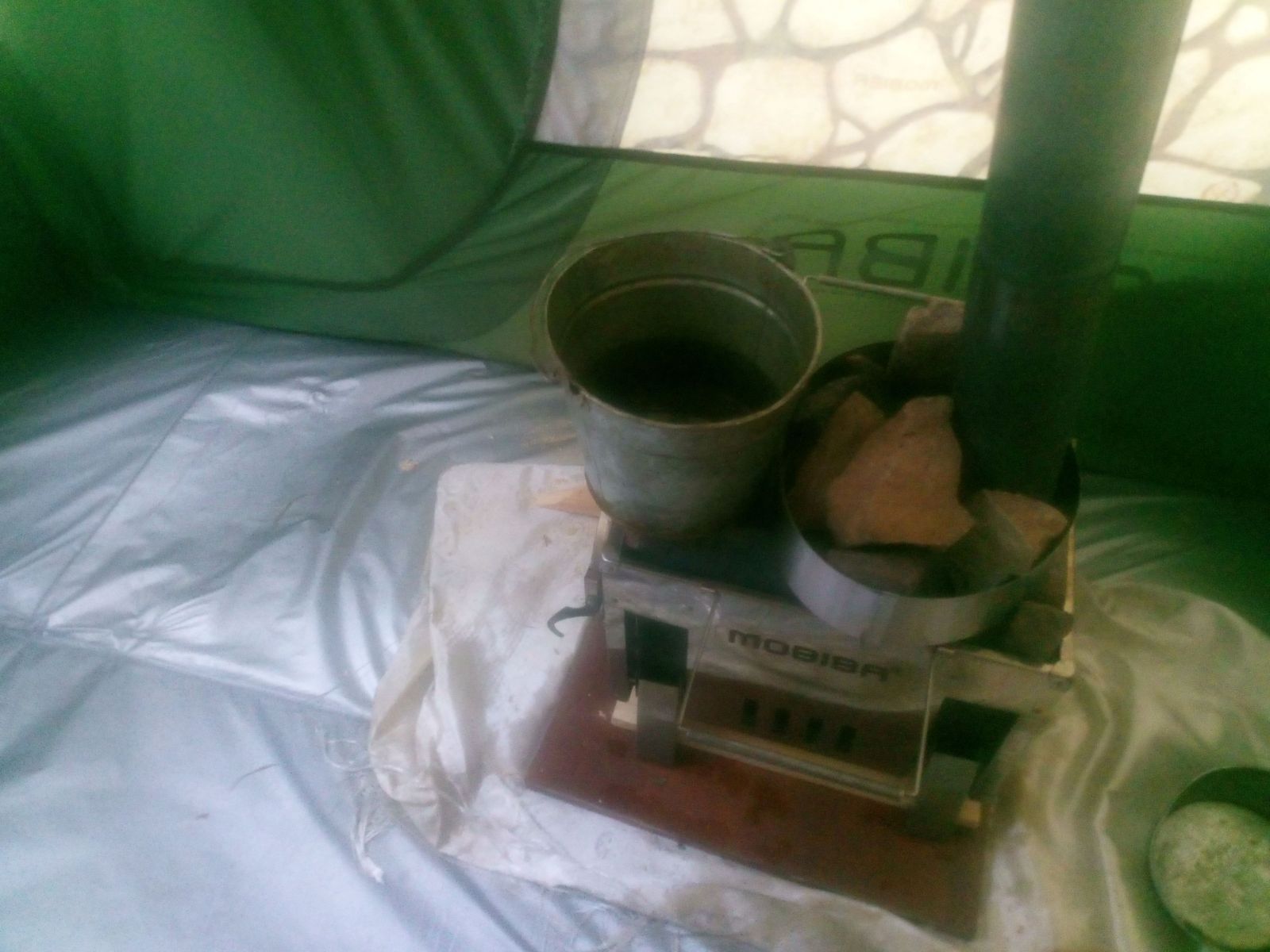

Короче, парились при прикрытом на одну треть диске приточки, иначе - не возможно. Между заходами закрывали диск почти полностью. Использовал тёплый пол для зимней рыбалки.
Ещё немного фото.
Вложение:
IMG_20231118_133943_701.jpg [ 921.71 KiB | Просмотров: 188 ]
Короны от Жиги для удержания камней больше нет, поэтому используем форму для торта за 300р.
Вложение:
IMG_20231118_141953_981.jpg [ 977.61 KiB | Просмотров: 188 ]
Вложение:
IMG_20231118_141958_517.jpg [ 615.52 KiB | Просмотров: 188 ]
Шикардос тоже работал, в этот раз сделал нам вкуснейшую костровую колбасу.
