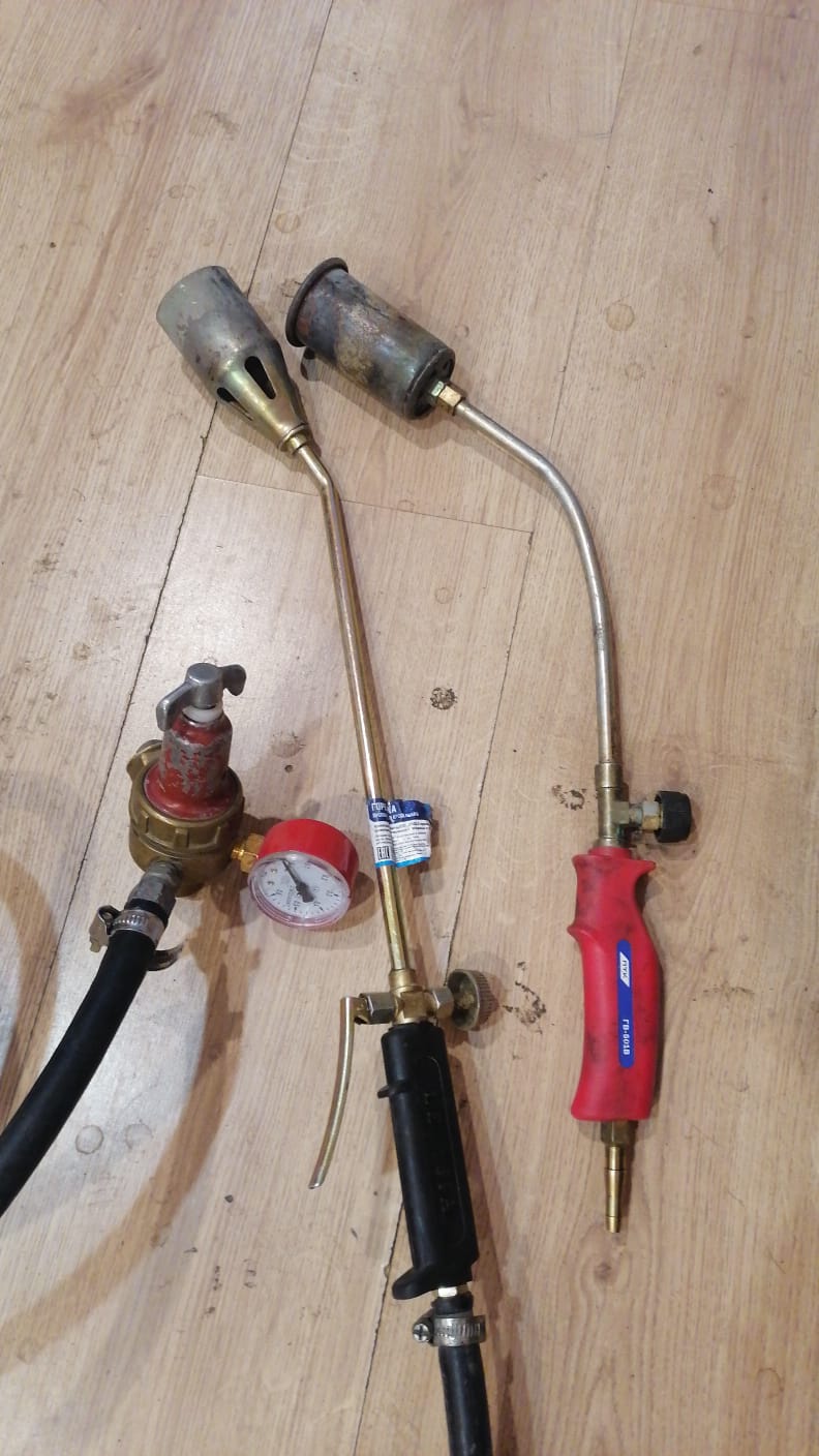

Короткая кровельная горелка, вставляется в приоткрытую дверцу и направляется под углом вверх. Поскольку Анатолий полностью отказался от дров - в его варианте снизу печки проделано отверстие, примерно 16 мм, куда вставляется горелка, после чего на нее накручивается стакан.
Анатолий использует горелку как с красной ручкой, без шланга. Мне удобнее вариант с дополнительным рычагом.
Случаев затухания горелки не припомню. В любом случае это прекрасно слышно.
Если ничего не путаю - у Анатолия приварена дополнительная пластина к верху топки плюс сделан самодельный парогенератор.
Конструкцию наблюдал несколько лет, работает стабильно. Для себя буду делать так же.

Ну а печь то какая?

Медиана. Номер не скажу, не разбираюсь в них.

Ну, нагреть газом камни проблем нет. Хоть газовой плиткой на сковородке.
Я думал что-то более интересное, с непрерывной парогенерацией получилось с газом...
