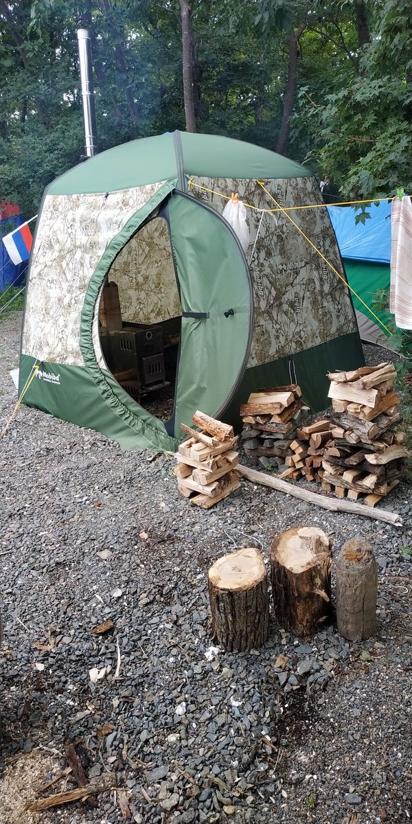

Paramon77 писал(а):А я с бензопилой на природу выезжаю. Завалил сухару, на чурки напилил, расколол - полчаса делов. И костер горит для антуражу и банька топится. Кстати Парабомбу мне больше всего колотыми дровами топить понравилось - горят дольше, жару дают много и жрет она их экономнее. Брикеты теперь только в гараже лежат, чтоб на пирсе баньку затопить если что. Честно на газу баню себе не представляю... Да и опасно это как выше уже написали. Наверное тогда больше бы подошел вариант электрической каменки? Ну от генератора например или еще как то. Но это уже не баня, а "банязаменитель", как безалкогольное пиво, в моем понимании. :D
З.Ы. Хотя можно сделать электрический парогенератор наверное.
Полностью поддерживаю....Может я такой не нормальный, но для меня подпилить и порубить это такой кайф!

Разминка перед банькой!

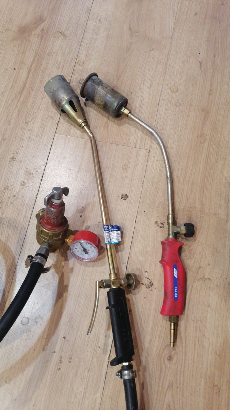

Недавно купил первую свою баню, но несколько лет выезжал в компании с автором этой темы (думаю, ни с кем его не перепутал)
Перечитал всю тему - думал, Анатолий все же расскажет об удачном эксперименте. Но нет. Не счел нужным... Дело в том, что на газу банька эксплуатируется уже давно и успешно, человек доволен, никаких особенно армированных шлангов и чудо-горелок изобретать не приходится. Минусов два - гудение горящего газа и постепенное прогорание печки. Плюсы - жар такой, который редко достигается на дровах, 12 л. баллона хватает на выходные с запасом, а горелка с редуктором стоят меньше 3 килорублей. Доработок - никаких. Совсем. И, главное, многолетний успешный опыт.

glu_iv писал(а):Хорошо бы развернуто отчитаться по теме. Очень интересно.
Короткая кровельная горелка, вставляется в приоткрытую дверцу и направляется под углом вверх. Поскольку Анатолий полностью отказался от дров - в его варианте снизу печки проделано отверстие, примерно 16 мм, куда вставляется горелка, после чего на нее накручивается стакан.
Анатолий использует горелку как с красной ручкой, без шланга. Мне удобнее вариант с дополнительным рычагом.
Случаев затухания горелки не припомню. В любом случае это прекрасно слышно.
Если ничего не путаю - у Анатолия приварена дополнительная пластина к верху топки плюс сделан самодельный парогенератор.
Конструкцию наблюдал несколько лет, работает стабильно. Для себя буду делать так же.

Дополнительное использование такой горелки - я на ней готовлю в казане ))))
