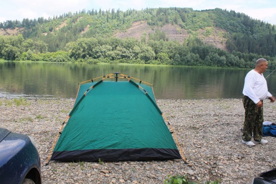

Евгений Геннадьевич писал(а):
сквозь "выдающееся" пузо Сергея , разглядеть эту "интересную" конструкцию, причём при первом же просмотре отчёта. Я тогда ещё подумал, что прикольно, но сколько же геморроя...
:) Там под всей этой "интересной" конструкцией прячется вот такое "чудо" китайской легкой промышленности.
Вложение:
IMG_4187.jpg [ 1.34 MiB | Просмотров: 10299 ]
Раскладывается действительно за несколько секунд. Оставлю за кадром ремонтопригодность и прочее :D
А вот у меня с появлением МБ-15, баня в МБ-10 или Кайфандре вызывает приступ клаустрофобии, особенно когда вытягиваешься на полоке, а голова и пятки в ткань или силикон окна упираются :(
Или когда сидишь на нижнем уровне, а КЦ-4 лучит на колени и отодвинуться некуда. Уж лучше Паробомба и повышенный расход топлива, но есть где размахнуться и развернуться.
Безусловно, только касаемо автовыездов. Если сплав или пеший ход, альтернативы Кайфандре или МБ-10 с КЦ-3 или Жигой просто не существует.

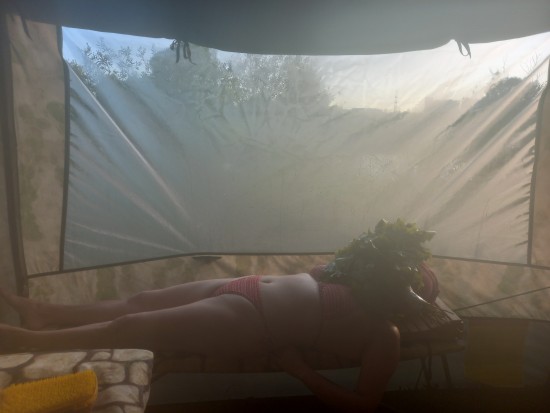

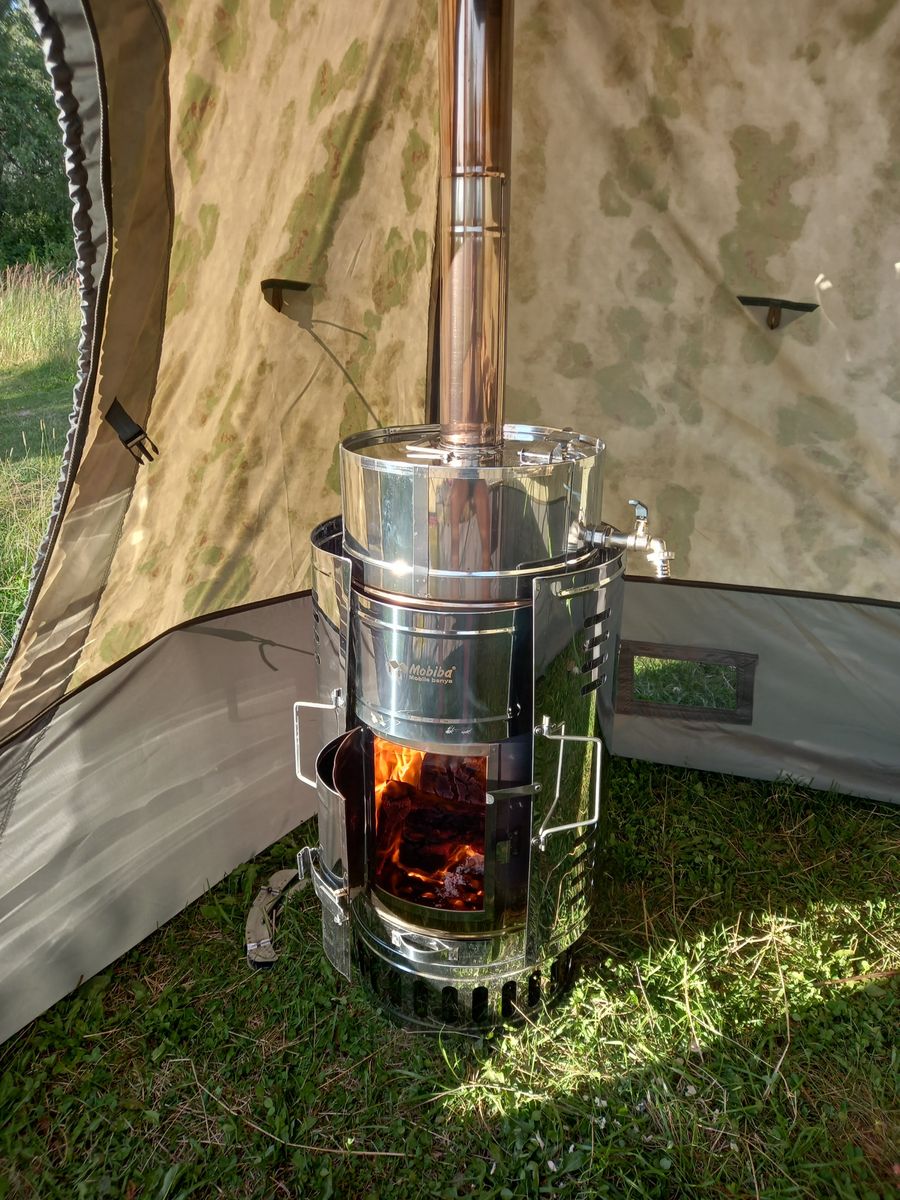

Мои Первые впечатления от Парабомба-3,ох..фигительные,когда сам настраиваешь и регулируешь пар. Был в бане с парабомбой до этого,как гость,но как то всё иначе,не получал желаемого,народу было много и движуха постоянная. По режиму,лето,на улице начало парения +19,как начало смеркатся +16. На Два часа бака воды хватило,не доливал ни разу, в конце парения было по кран,вода ещё текла. Топливо брикеты,пачки хватило и осталось 4 шт. Первая закладка 4 шт.,можно и 3 шт летом,потом подложил 2 шт ,потом только по одному подкладывал,колол пополам. Зольник практически всегда был закрыт,только приоткрыл в конце,когда углей мало осталось.
Печи были разные,и Медиана с Парафоном,и КЦ-3,4 ,сейчас Жига-2,3 я про парогинерирующие,есть с чем сравнить.
Моё первое мнение о Парабомба-3: ПБ-3 в МБ-15 как Жига-3 в К5,соотношение габаритов бани и печи по пару.
Главному эксперту, Татьяне Юрьевне,комплект зашел очень,объём внутреннего пространства для перемещения,входа/выхода,не надо лавировать и уворачиватся от печки,полоков и парильщика.
Не понравилось только один момент, при подкладывание топлива, открыт или закрыт зольник, без разницы, дым идёт внутрь палатки, закрыв топку, открываешь дверь для проветривания от угара и дыма, на последнем фото видно. А в остальном всё понравилось, но все бани ещё впереди, это только первая с Парабомбой-3.
С Лёгким Паром.
Я приноровился к этому так, жду когда дрова прогорят (в топке угли), и тогда подкладываю. Получается небольшой запах который через 1-1,5 минуты исчезает, дверь палатки не открываю. Если подкладывать при активном горении, тогда не только запах, но и дым, и тогда нужно открывать дверь.

Михаил с лёгким паром! Когда печь топится в таком режиме быстро засаживается такой дымоход, поэтому я и ушёл от паробомбы. Для таких условий кц-4 само-то! Это лично моё мнение.

Юрий,читая тему и смотря фото/видео по Паробомба,я не сильно придовал значение, почему закопчён у многих верх печи над дверкой топки,просто со временем на это забивают,такая особенность. Близкая по конструкции,но меньше по объёму топки и баку для воды КЦ-4, при использование в таком замечена не была.
Печь взята для парения,условно парение, когда народ ходит туда/сюда. Для двоих и +- 3,4 человека в объёме МБ-15 в один слой,в средней полосе России,справится и не закаксуется на стационарах и регулярном использование. Ну а по работе с Парабомба-3,мне надо было попробовать,на себе, как оно, прежде чем народ в баню загонять.

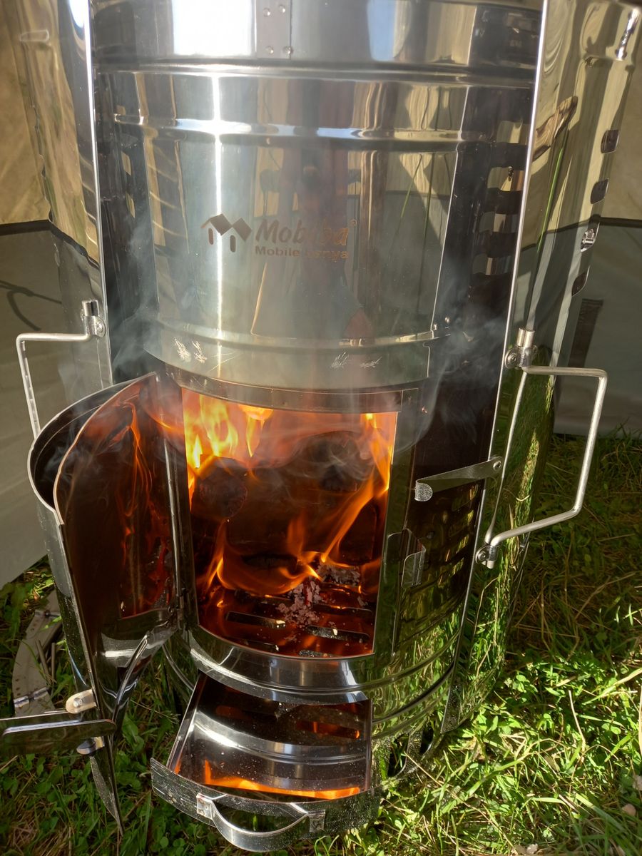

Если на Паробомбу поставить дымоход 105 мм, то этот эффект исчезает, но печь становится прожорливой, а атмосфера уходит за рамки существования жизни внутри парилки.
На последнем мероприятие,сегодня приехали,ставил Парабомба-3 стационаром на три дня,народу попарилось немного,человек 30+- ,гроза в субботу,на этот день были основные ставки, внесла корективы. Спасибо за советы форумчан,с печкой подружились и с дымом проблем стало меньше. Был удивлён расходу топлива,брикетов,пачки из 12шт хватает на 3 часа при хождение 7 человек туда/сюда в МБ-15, для сравнеия,Жига-3 в К5 за 3часа,расходует 7-8 шт брикетов,в ИНИПИ 10-12,при одинаковых погодных условиях,было вечером +20. Первая протопка 4 брикета колотые пополам,и потом по 2 шт целых примерно каждые 30 минут. Фото почти нет,некогда было и не все хотели что бы фоткал и выклажывал. Были и постояные посетители,попробовали один раз,пришли на следующий.
