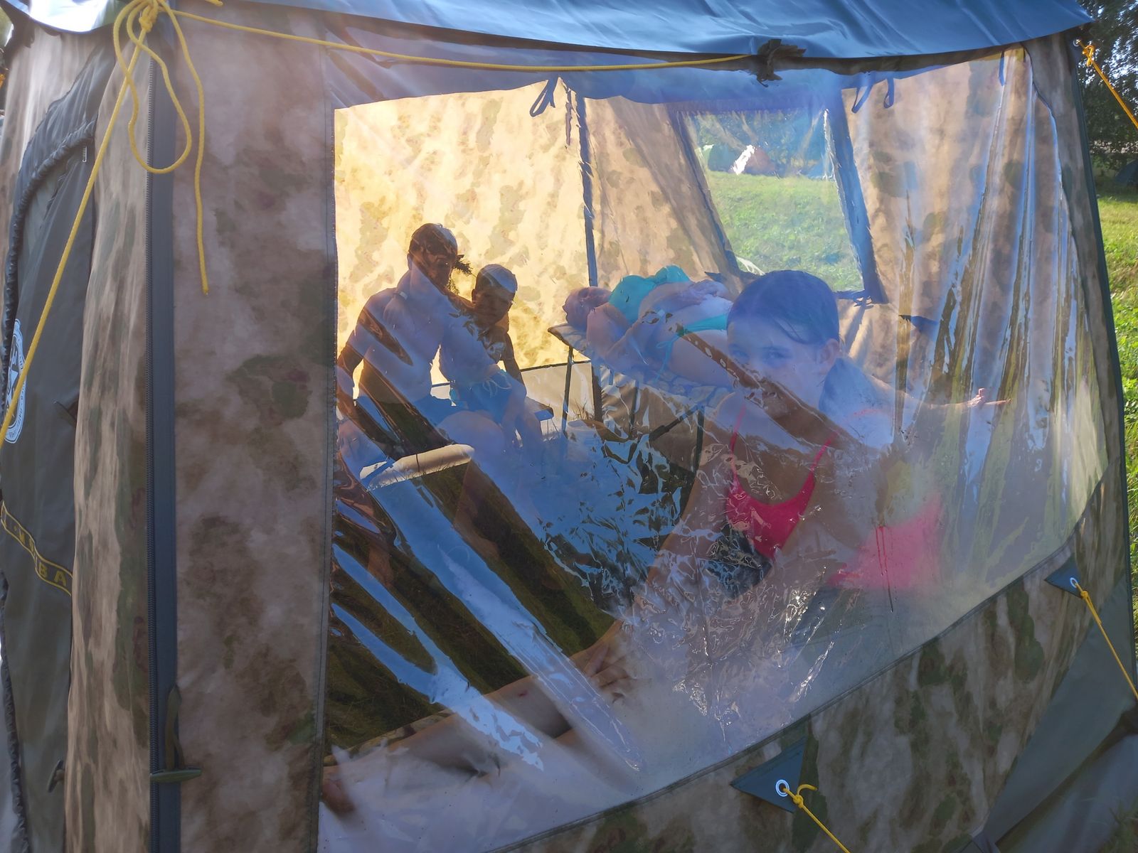

Мои Первые впечатления от Парабомба-3,ох..фигительные,когда сам настраиваешь и регулируешь пар. Был в бане с парабомбой до этого,как гость,но как то всё иначе,не получал желаемого,народу было много и движуха постоянная. По режиму,лето,на улице начало парения +19,как начало смеркатся +16. На Два часа бака воды хватило,не доливал ни разу, в конце парения было по кран,вода ещё текла. Топливо брикеты,пачки хватило и осталось 4 шт. Первая закладка 4 шт.,можно и 3 шт летом,потом подложил 2 шт ,потом только по одному подкладывал,колол пополам. Зольник практически всегда был закрыт,только приоткрыл в конце,когда углей мало осталось.
Печи были разные,и Медиана с Парафоном,и КЦ-3,4 ,сейчас Жига-2,3 я про парогинерирующие,есть с чем сравнить.
Моё первое мнение о Парабомба-3: ПБ-3 в МБ-15 как Жига-3 в К5,соотношение габаритов бани и печи по пару.
Главному эксперту, Татьяне Юрьевне,комплект зашел очень,объём внутреннего пространства для перемещения,входа/выхода,не надо лавировать и уворачиватся от печки,полоков и парильщика.
Не понравилось только один момент, при подкладывание топлива, открыт или закрыт зольник, без разницы, дым идёт внутрь палатки, закрыв топку, открываешь дверь для проветривания от угара и дыма, на последнем фото видно. А в остальном всё понравилось, но все бани ещё впереди, это только первая с Парабомбой-3.

Шалаев Михаил писал(а): Не понравилось только один момент, при подкладывание топлива, открыт или закрыт зольник, без разницы, дым идёт внутрь палатки
Я приноровился к этому так, жду когда дрова прогорят (в топке угли), и тогда подкладываю. Получается небольшой запах который через 1-1,5 минуты исчезает, дверь палатки не открываю. Если подкладывать при активном горении, тогда не только запах, но и дым, и тогда нужно открывать дверь.

Шалаев Михаил писал(а):один момент, при подкладывание топлива, открыт или закрыт зольник, без разницы, дым идёт внутрь палатки, закрыв топку, открываешь дверь для проветривания от угара и дыма
Подкладывать действительно лучше когда уже почти прогорело. А чтобы не дымило в палатку, попробуй так: полностью закрываешь зольник и ждешь пару минут, пока не начнет активно подсасывать через неплотности дверцы. И тогда уже открывать подкидывать.
Я так приспособился, поначалу тоже поддымливало.
Хотя еще много от топлива и его количества. Если тлеет на дне пара брикетов, то не создается нормальной тяги, и при открытии дым по пути наименьшего сопротивления. А вот если с этими брикетами горит вертикально поставленное березовое полено с высоким пламенем, то весь дым в дымоходе, ничего в палатку не идет.
