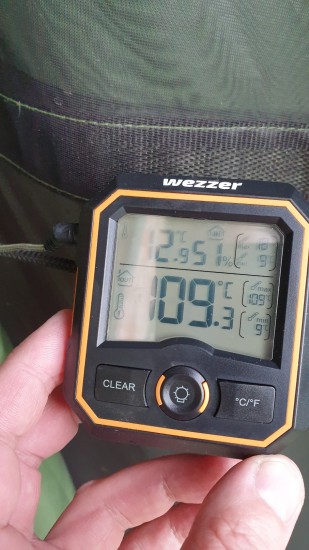

Ну, вообщем, не знаю даже как сказать... Я всю зиму в 332-й гонял Дюну-2 с камушками и пушкой Могола а в конце зимы опять поставил КЦ-4. Без камней. Топлю дубовыми опилочными брикетами. Причём целыми. Это просто филиал ада! Я люблю потеплее, но при забортных около 0 и до +10 КЦ-4 в двух слоях уложит на пол любого! Прикупил тут по случаю вот такой приборчик
Вложение:
20230524_215810.jpg [ 46.88 KiB | Просмотров: 12713 ]

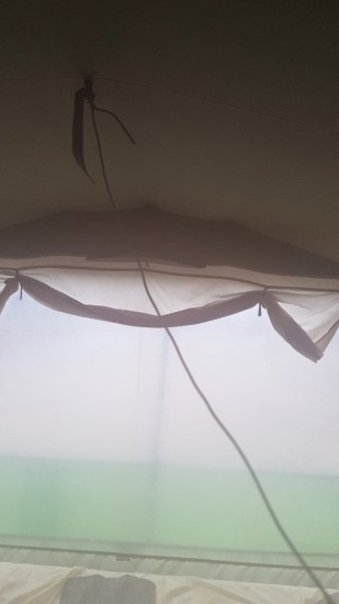

Проверил на работе. Все чётко. До 90 градусов в нолях. До 110 в плюс 1,5 градуса. Выше в плюс 2 градуса.
Повесил датчик на центральную завязку под потолок. Сантиметров 5 ниже потолка.

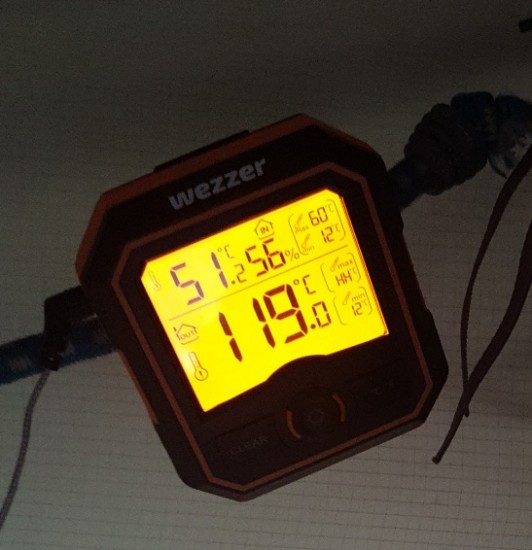

Вложение:
20230524_215146.jpg [ 226.59 KiB | Просмотров: 12713 ]
Заложил 8 брикетов. Полный бак. Зажёг. После закипония воды спокойно разделся, пошёл...

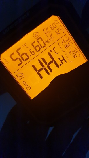

Т.е. вполне можно было попариться и в предбаннике) Учитывая, что максимум прибора 150 плюс, буковки НН я расценивать как Ну Нахрен) Тем не менее попробовал зайти. Ну как зайти... низенько, стрелять по полу). Решив (секунды за три), что я ещё не пожил толком, быстренько переместился в тамбур и немного проветрил
Вложение:
20230524_215232.jpg [ 93.99 KiB | Просмотров: 12699 ]
Вот эта нормальная тема!
В следующий раз переместил датчик к двери. На уровне пупка (полока)по высоте. Цифры стали более менее нормальные, но все равно слегка пугающие.
Вложение:
20230524_215054.jpg [ 528.56 KiB | Просмотров: 12699 ]
Взял опять прибор на работу. Все чётко! Придраться не к чему. КЦ-4 на хорошем топливе творит чудеса!
