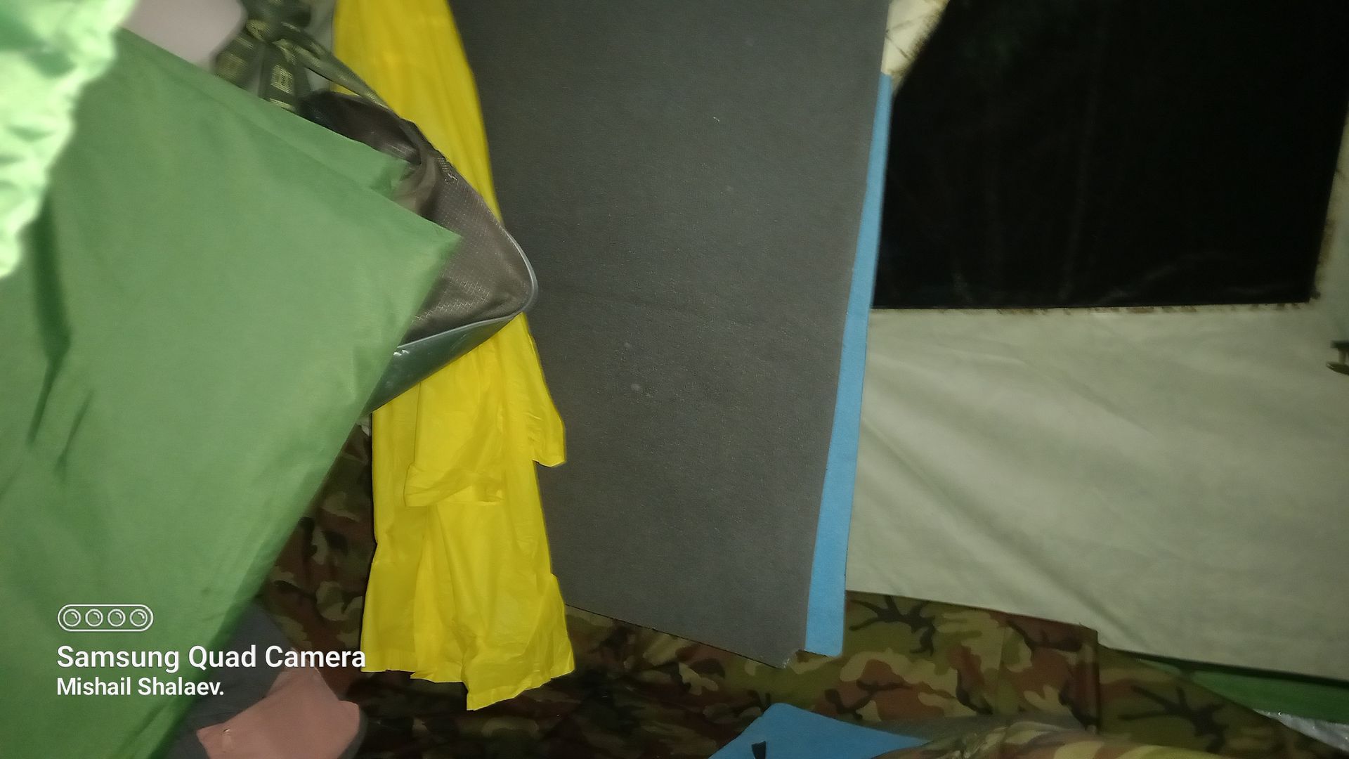

Re: К-7
Палатка сложенная в сумку с пристёгнутым полом,это кайф,ты только достал из сумки,зацепил крючки на дуги ,достал печь,быстро установил и затопил,пачку брикетов всегда беру с собой,развесил внутри мокрые вещи,коврики,пол тёплый,супруга тоже оттаивает/греется в палатке после грозы,которой по прогнозу не было,сам ставлю шикардос и разжигаю угли,дождь уже закончился,готовлю ужин и отдыхать. Гирлянда на батарейках,тёплый мягкий свет,теперь лежит в сумке с палаткой всегда.

Это не обсуждается,на автомате уже,первые колышки по углам через люверсы,потом в районе печки и по кругу на все оттяжки. Если ненастье,сначало ставлю на колышки из нержавейки,потом уже не спеша меняю на пластик. Если рядом деревья или кусты, к ним фиксирую. На тёплое время года в сумке сейчас два комплекта ,на фото представлены. В нашем регионе норм.

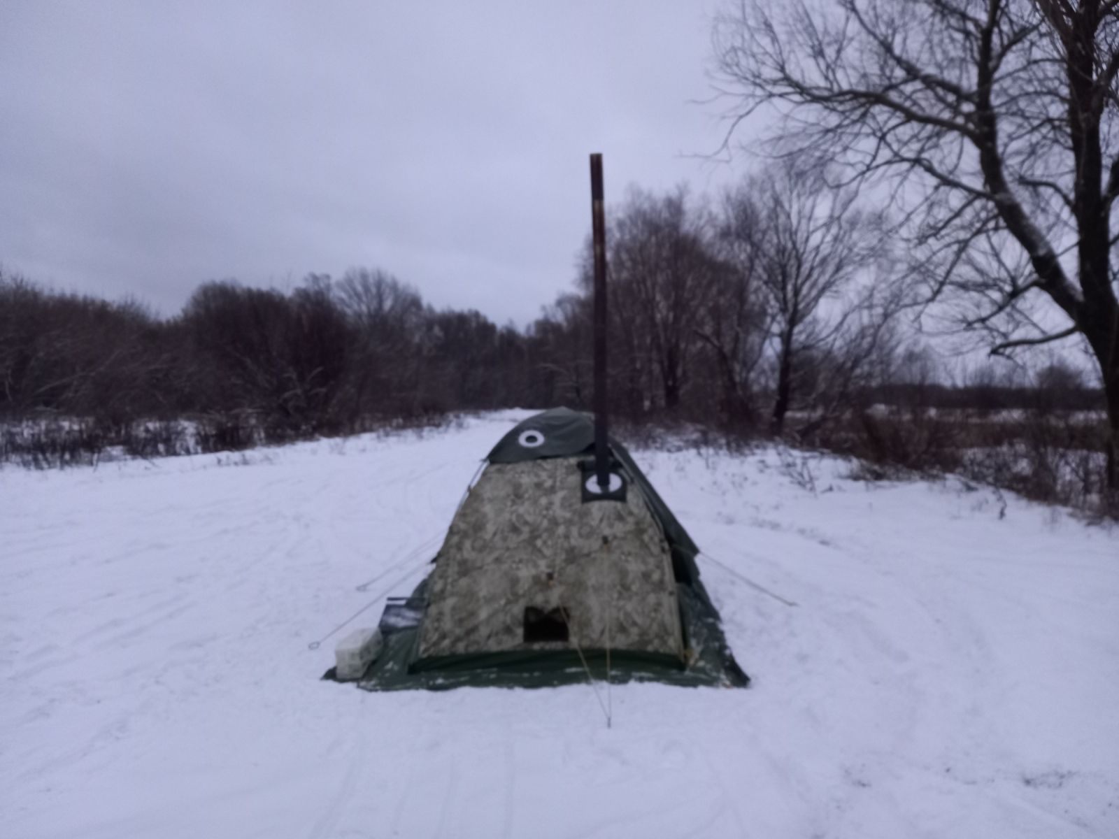

Re: К-7
Лежит палатка,К-7, спокойно до весны,для сплава весна/лето/осень,нет блин,надо в ехать зимой в баню,при наличие К5 в два слоя,интересно же,прокачает Жига-3 в К-7 или нет при минус 6. Прокачала,но при высоте 155,в центре,после просушки,будет ждать весны и лета,или как ночевая пойдёт,но не баня,только при острой необходимости.

АлексейАлександрович писал(а): Песенка К7 еще не спета. Лично мне эта палатка нравится. Я на ней крест еще не поставил.
И мне очень нравится. Второй слой на неё,вообще огонь будет,в один слой,при не большом морозе минус 8 дальняя стенка внизу,холодная,25 см от пола+-5 см. Скажут что печь нужна больше и мощней, тогда у палатки будешь сидеть и "мобильность/компактнось" объём транспортировочного места теряется,с большой печью и больше палатку брать надо.
