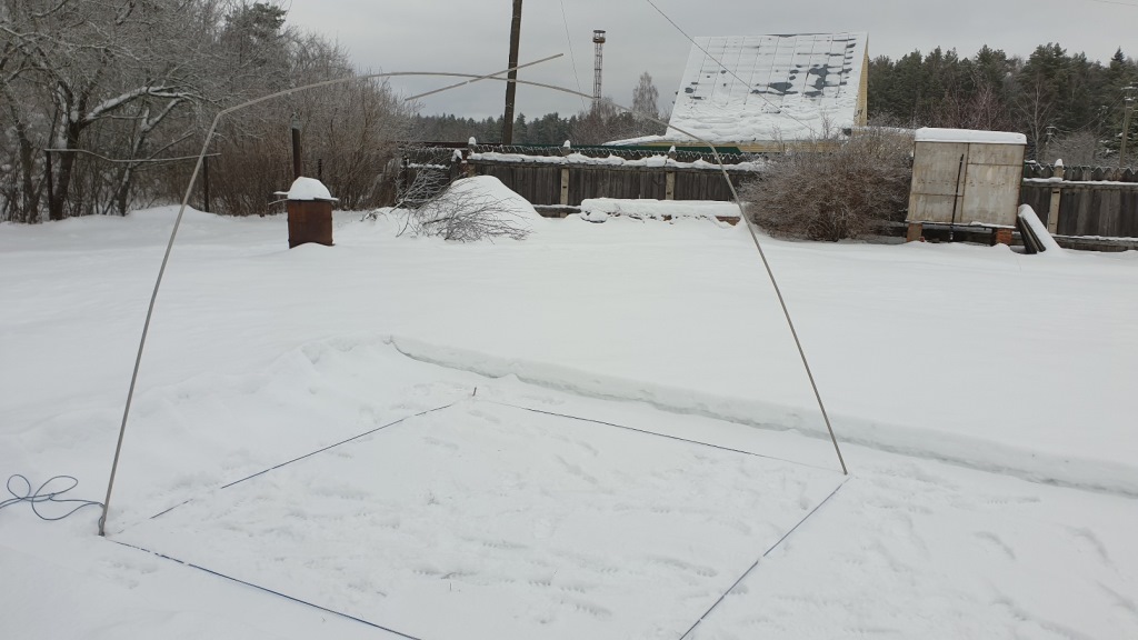

Воодушивившись примером форумчан решил и я приспособить тент накидной от пятнашки как самостоятельное изделие для посиделочно-рюмочных релаксаций. Осталось у меня на работе немного нержавейки-трубки пятнашка и десятка. Тянули магистраль под сжатый воздух, ну вот несколько трубок и завалялось).
Ну-с, приступим! Вертикальные стойки - диаметр 15мм, потолочные - 10мм. Нарезал в размер штатных от пятнашки.
Так-как натягивать тент на две не связанные дуги не очень удобно, то две самые верхние части шпангоутов, те, что перехлестываются под куполом, я сразу скрепил между собой.
Вот так в разложенном виде
Ну вот и весь готовый комплект. Вес 4,5кг.
Далее перемещаемся в гараж и думаем, как закрепить это все хозяйство на земле)
Из остатков трубок на 10 делаем 4 вот такие штуки
Колышки от Бахыта рулят!
Связываем эти штучки веревочкой, с длинной стороны 2,55м и едем на дачу! Полигон там уже расчищен)
Устанавливаем основание. Диагональ не мерил, на глаз) Пару, тройка сантиметров в данном случае роли не играет.
Устанавливаем одну дугу
Затем вторую
Ну и тент!
Все собралось в одну харьку. Значит коллективом будет еще сподручнее)
Тест удачный. Проверка на практике запланирована на 8-е число. Если погода позволит) Всех с наступающим Рождеством!

Сергей, браво!

Мощно и основательно!
Хорошо когда есть из чего, есть где и есть чем все это сделать.

Сергей, а длины деталей трубок сделали как на стандартном каркасе от МБ-15 ? Или немного увеличивали длину ?
Сообщения: 1218
Благодарил (а): 3315 раз
Re: Покопавшись в гараже...
Сначала сделал на 10 см длиннее оригинала (нижние), потом отпилил) Теперь как в стандарте

potapov sergey4 писал(а): Ну-с, приступим! Вертикальные стойки - диаметр 15мм, потолочные - 10мм. Нарезал в размер штатных от пятнашки.
Сергей, вот такой Мобиба-контент прям вообще красота смотреть. Бывают отчеты, бывают просто мобибийцы мнениями обмениваются, умными знаниями банными - но вот такое кулибинство - самая "вкуснота" посмотреть и почитать. Класс! жирный лайк!
