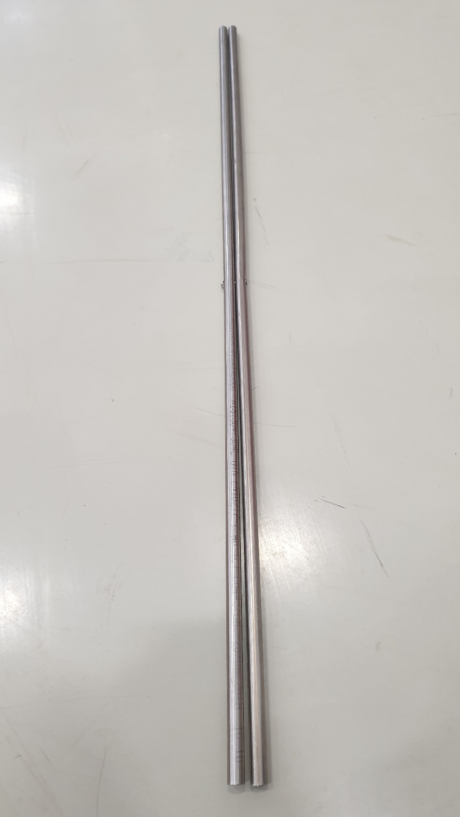

Воодушивившись примером форумчан решил и я приспособить тент накидной от пятнашки как самостоятельное изделие для посиделочно-рюмочных релаксаций. Осталось у меня на работе немного нержавейки-трубки пятнашка и десятка. Тянули магистраль под сжатый воздух, ну вот несколько трубок и завалялось).
Ну-с, приступим! Вертикальные стойки - диаметр 15мм, потолочные - 10мм. Нарезал в размер штатных от пятнашки.
Так-как натягивать тент на две не связанные дуги не очень удобно, то две самые верхние части шпангоутов, те, что перехлестываются под куполом, я сразу скрепил между собой.
Вот так в разложенном виде
Ну вот и весь готовый комплект. Вес 4,5кг.

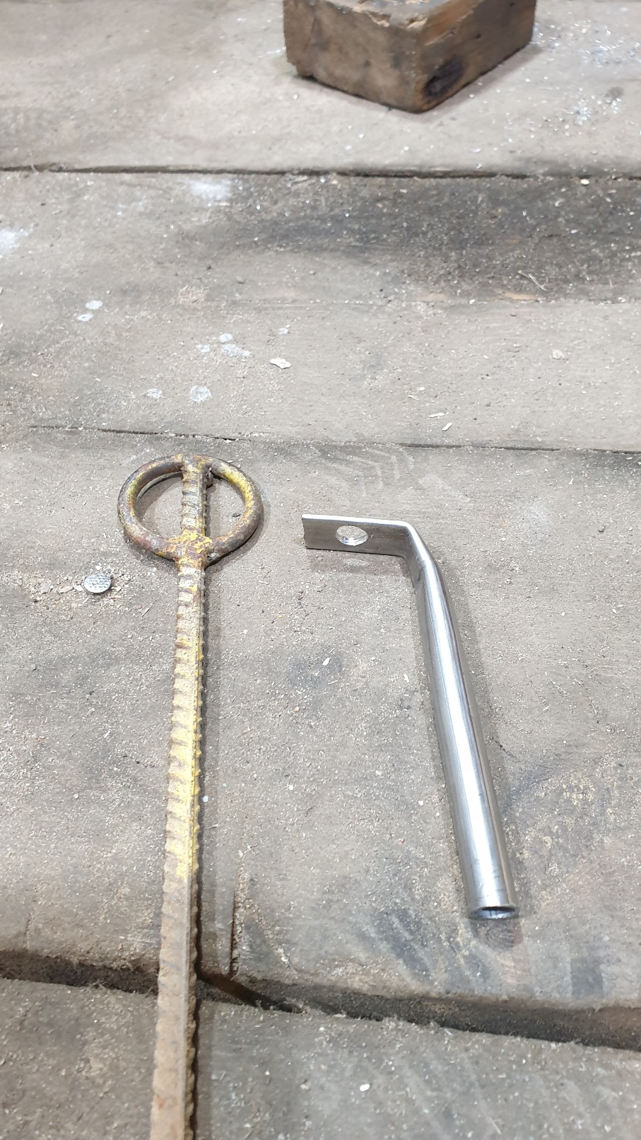

Из остатков трубок на 10 делаем 4 вот такие штуки
Колышки от Бахыта рулят!

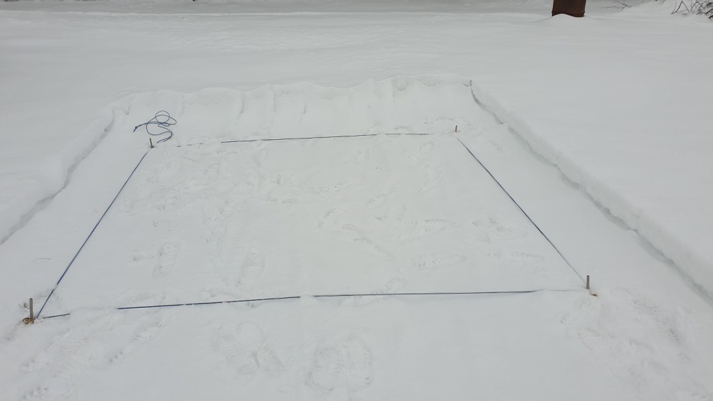

Связываем эти штучки веревочкой, с длинной стороны 2,55м и едем на дачу! Полигон там уже расчищен)
Устанавливаем основание. Диагональ не мерил, на глаз) Пару, тройка сантиметров в данном случае роли не играет.

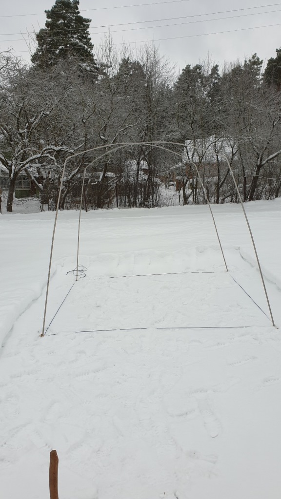

Устанавливаем одну дугу
Затем вторую
Ну и тент!
Все собралось в одну харьку. Значит коллективом будет еще сподручнее)
Тест удачный. Проверка на практике запланирована на 8-е число. Если погода позволит) Всех с наступающим Рождеством!

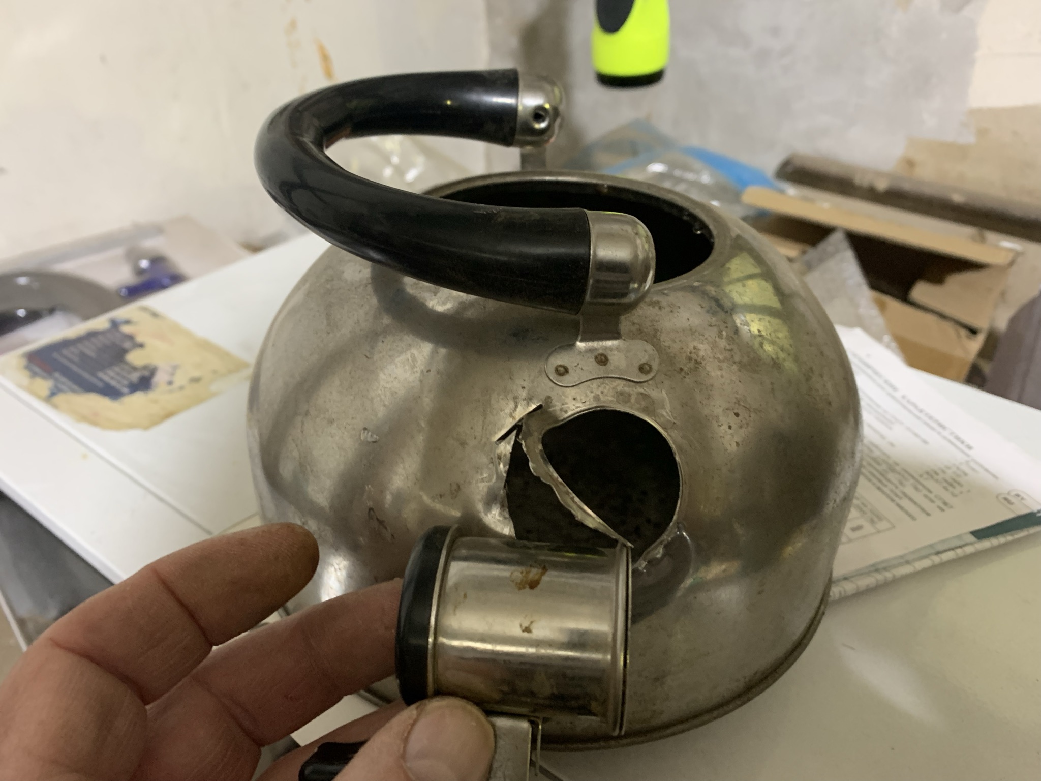

Раздербанил худой чайник
