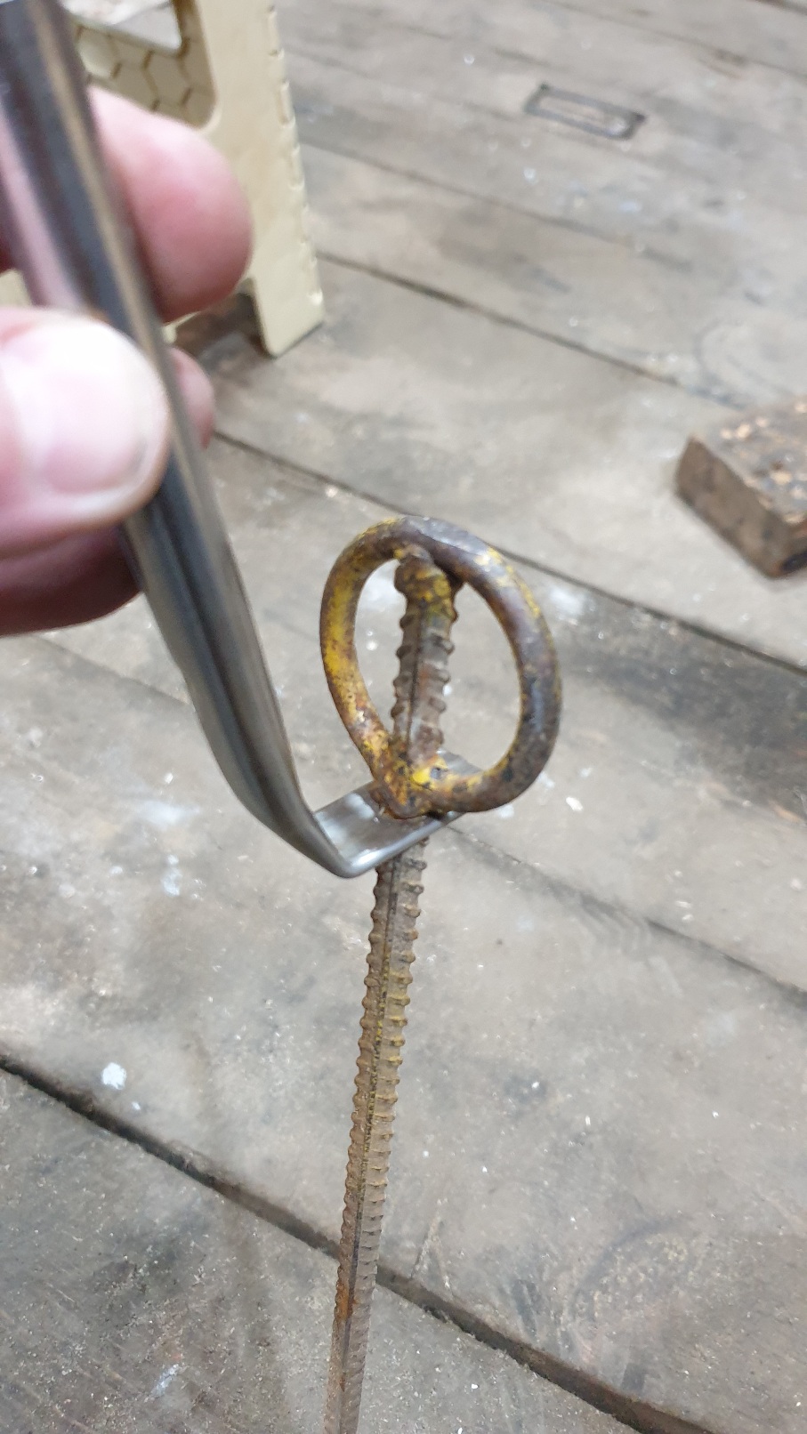

Далее перемещаемся в гараж и думаем, как закрепить это все хозяйство на земле)
Из остатков трубок на 10 делаем 4 вот такие штуки
Колышки от Бахыта рулят!
Связываем эти штучки веревочкой, с длинной стороны 2,55м и едем на дачу! Полигон там уже расчищен)
