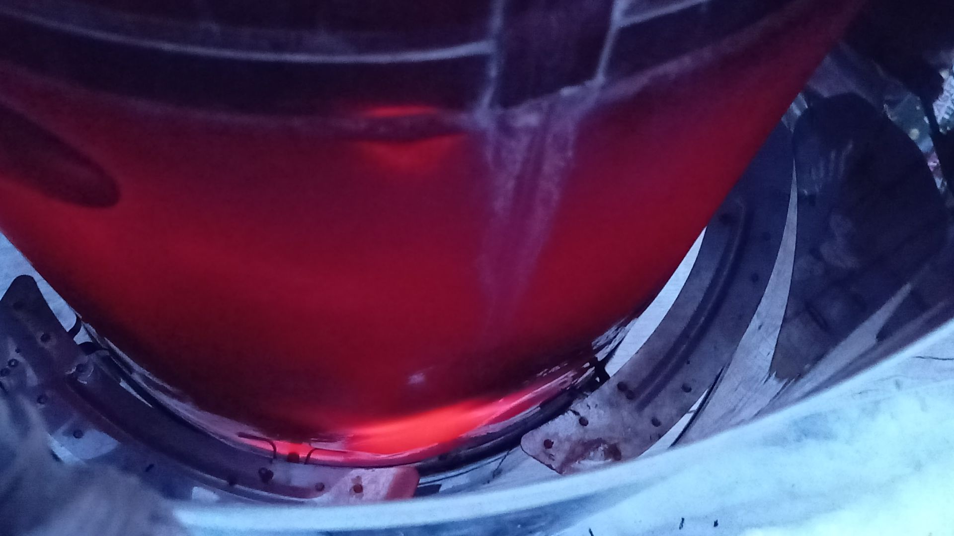

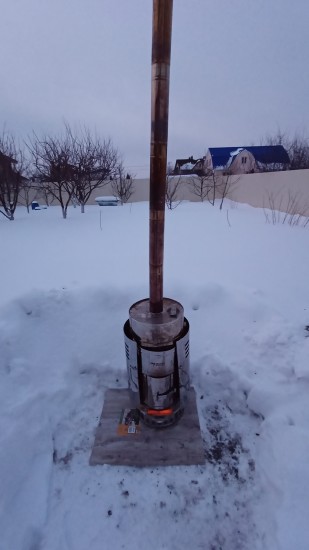

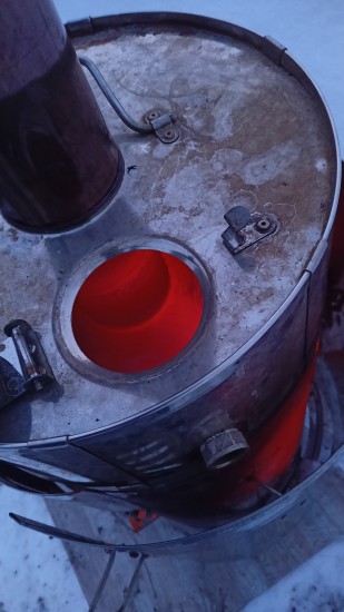

Приветствую! Прожег я значит свою Паробомбу, убрал камни, выкрутил кран. Вроде все хорошо. После как остыла налил воды для проверки и ОКАЗАЛОСЬ что я не все выкрутил? Вода капает..прокладка видимо всё. Надо было еще фланец выкрутить? Решение проблемы-замена прокладки? И кстати снизу заметил деформацию(там где яркое пятно)-это я слишком много камней нагружал?

Lekseyko писал(а): И кстати снизу заметил деформацию(там где яркое пятно)-это я слишком много камней нагружал?
Это не так важно, много или мало. Всё, что пойдет россыпью, навалом, всё создаст давление на размягченный металл, если, конечно, не найдется виртуоз, который сможет сложить разноформатные камни аккуратной стопочкой. Правда и эффект использования камней пропадет автоматом. Так что надо убирать этот момент, иначе рано или поздно задняя стенка будет похожа на одежду бомжа. Переходить на использование камней прямоугольного формата или создавать отдельный "отсек" под камни. Не вижу ни одной объективной причины этого не делать, кроме собственной лени, следствием которой будет сознательная порча печи.

Lekseyko писал(а):Приветствую! Прожег я значит свою Паробомбу, убрал камни, выкрутил кран. Вроде все хорошо. После как остыла налил воды для проверки и ОКАЗАЛОСЬ что я не все выкрутил? Вода капает..прокладка видимо всё. Надо было еще фланец выкрутить? Решение проблемы-замена прокладки? И кстати снизу заметил деформацию(там где яркое пятно)-это я слишком много камней нагружал?
Да, мой косяк. Об этом я не предупредил. (( Извиняюсь.
На деформацию не обращайте внимания. Она светится ярче потому, что выступает вовнутрь и нагревается сильнее окружающих плоскостей.
Отдельный отсек под камни типа сетки? Буду листать форум
