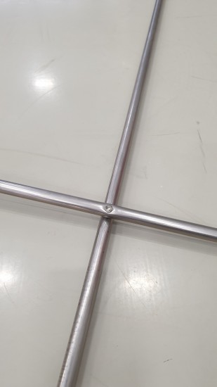

Воодушивившись примером форумчан решил и я приспособить тент накидной от пятнашки как самостоятельное изделие для посиделочно-рюмочных релаксаций. Осталось у меня на работе немного нержавейки-трубки пятнашка и десятка. Тянули магистраль под сжатый воздух, ну вот несколько трубок и завалялось).
Ну-с, приступим! Вертикальные стойки - диаметр 15мм, потолочные - 10мм. Нарезал в размер штатных от пятнашки.
Так-как натягивать тент на две не связанные дуги не очень удобно, то две самые верхние части шпангоутов, те, что перехлестываются под куполом, я сразу скрепил между собой.
Вот так в разложенном виде
Ну вот и весь готовый комплект. Вес 4,5кг.
