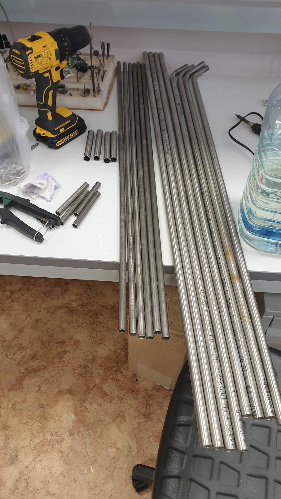

Воодушивившись примером форумчан решил и я приспособить тент накидной от пятнашки как самостоятельное изделие для посиделочно-рюмочных релаксаций. Осталось у меня на работе немного нержавейки-трубки пятнашка и десятка. Тянули магистраль под сжатый воздух, ну вот несколько трубок и завалялось).

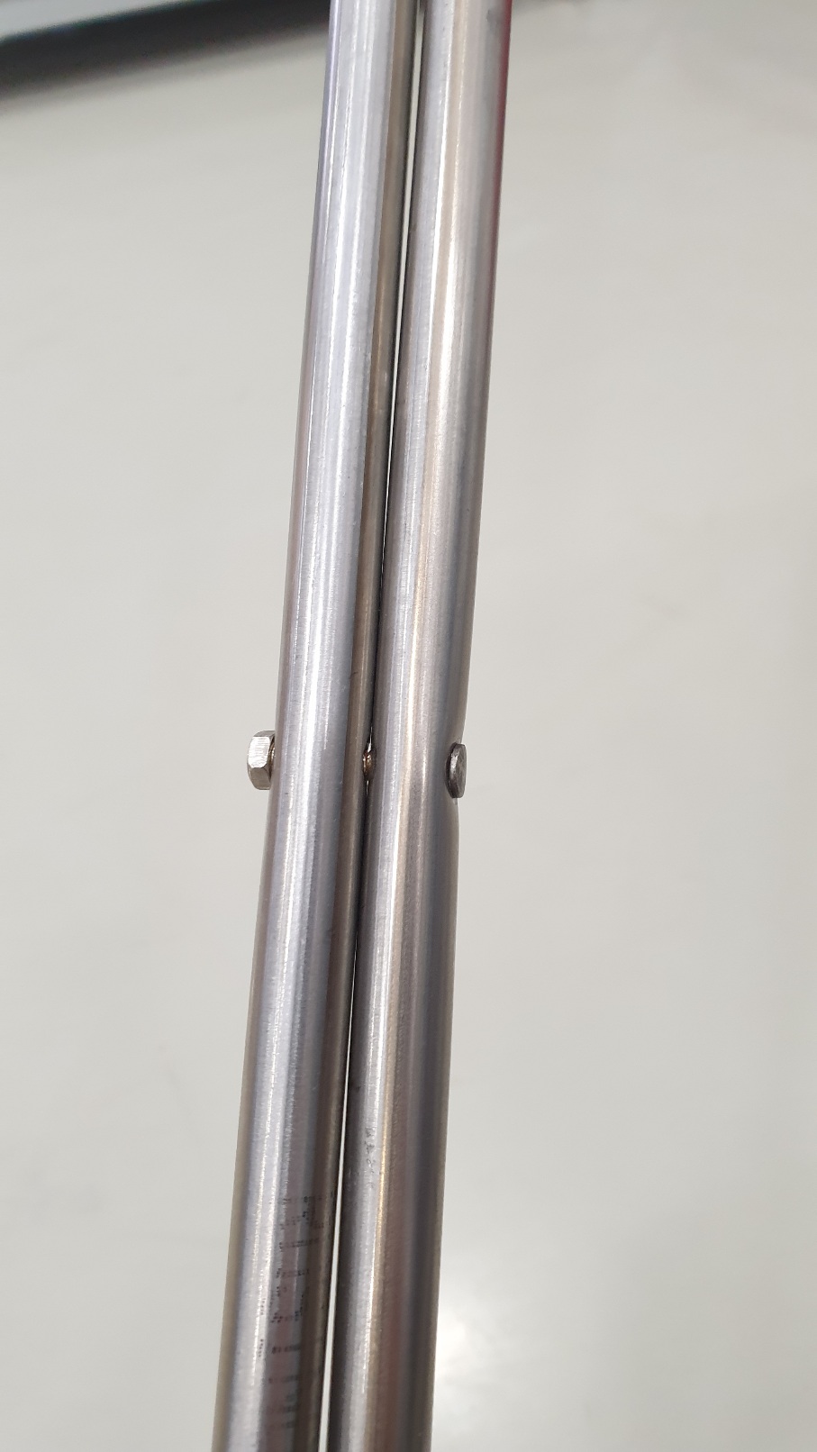

Ну-с, приступим! Вертикальные стойки - диаметр 15мм, потолочные - 10мм. Нарезал в размер штатных от пятнашки.

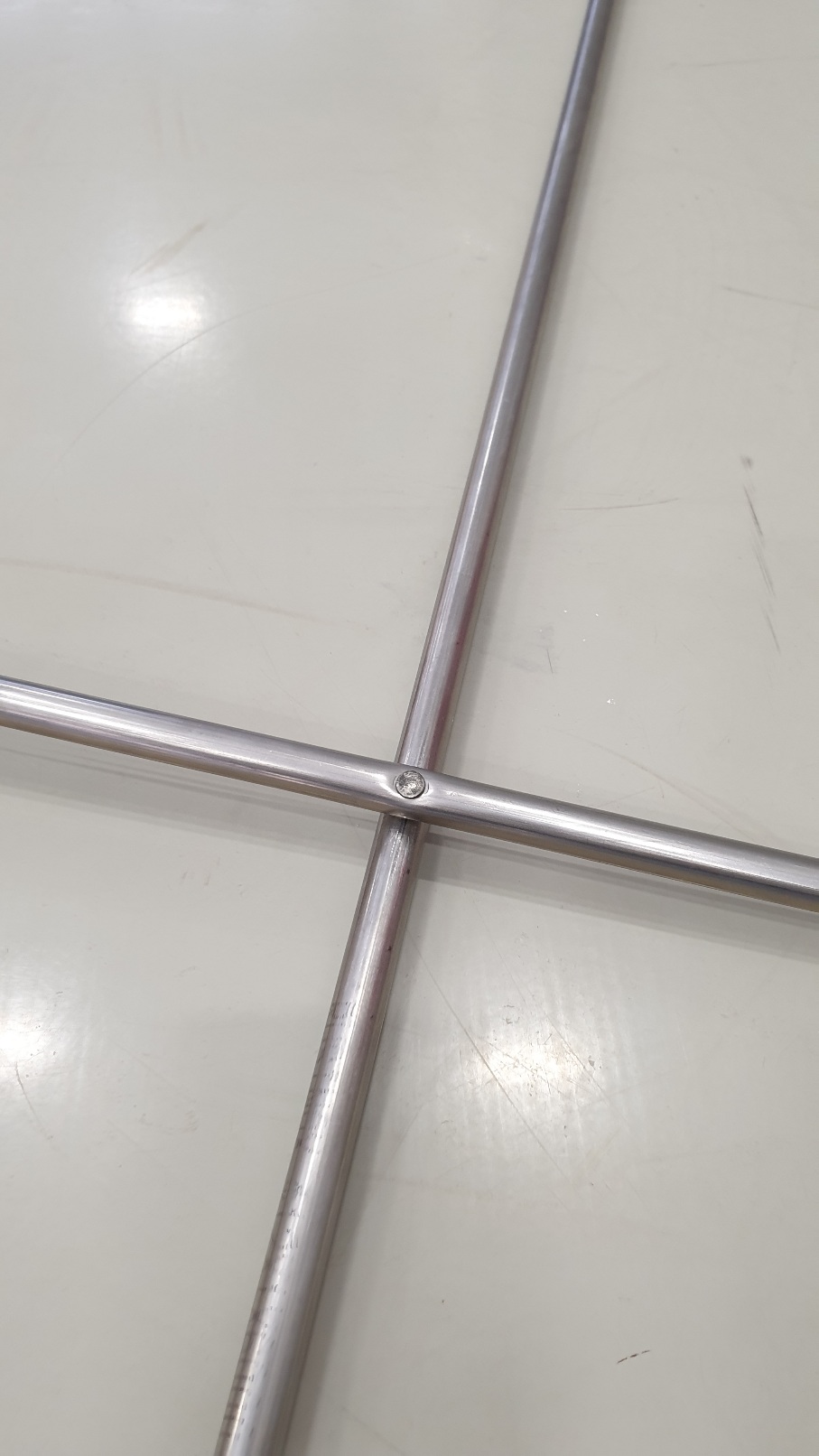

Так-как натягивать тент на две не связанные дуги не очень удобно, то две самые верхние части шпангоутов, те, что перехлестываются под куполом, я сразу скрепил между собой.
Вот так в разложенном виде
Ну вот и весь готовый комплект. Вес 4,5кг.

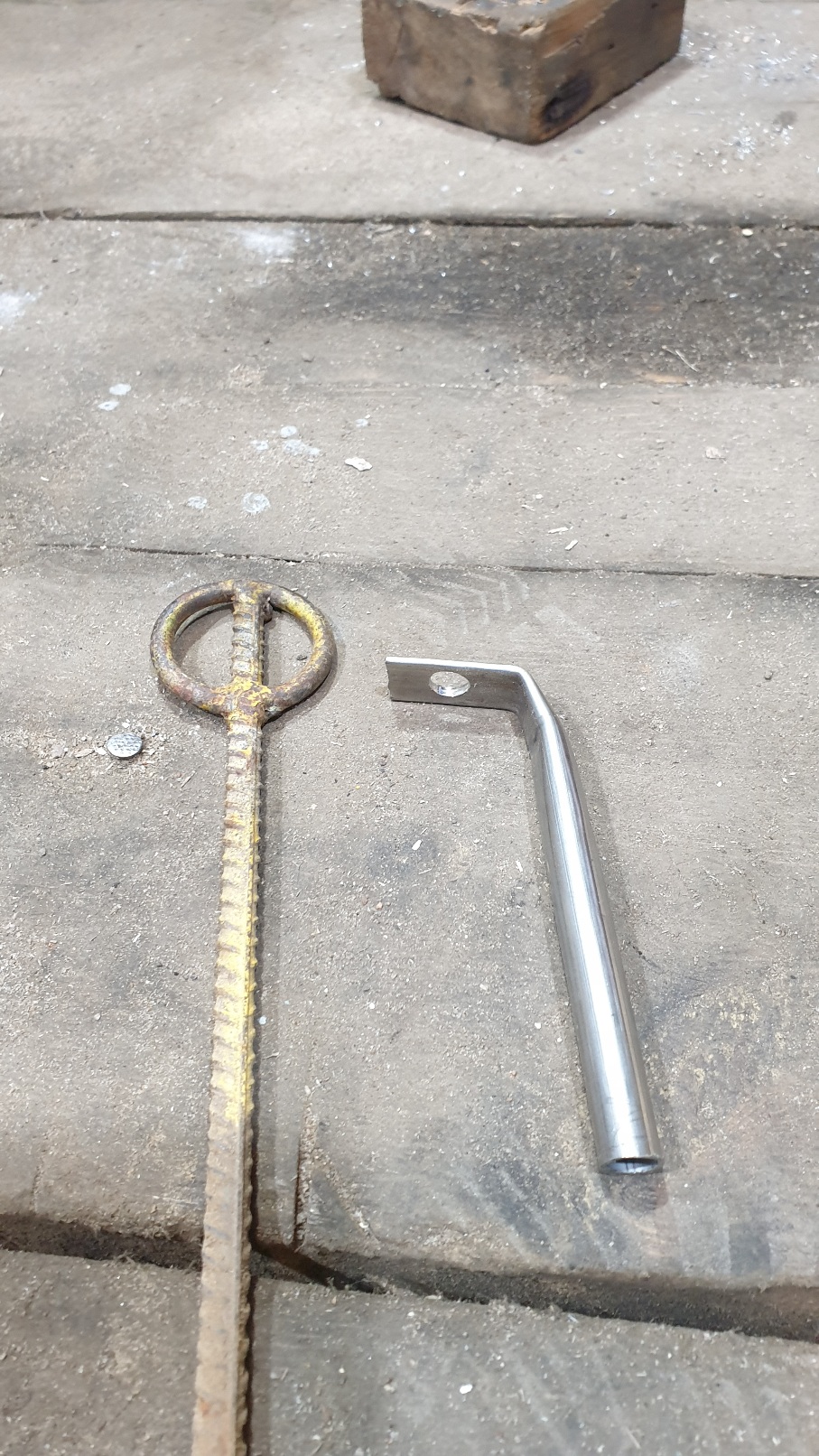

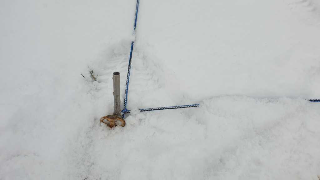

Из остатков трубок на 10 делаем 4 вот такие штуки
Колышки от Бахыта рулят!

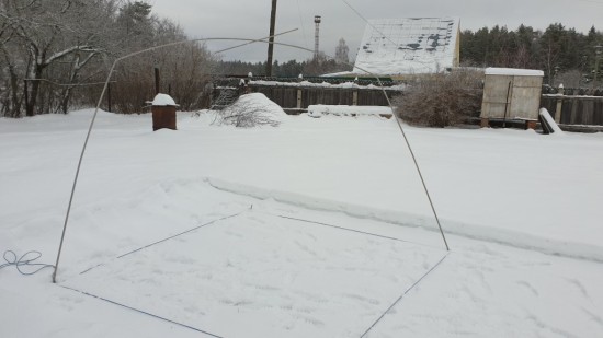

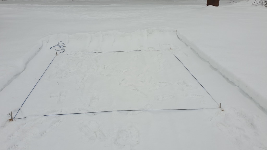

Связываем эти штучки веревочкой, с длинной стороны 2,55м и едем на дачу! Полигон там уже расчищен)
Устанавливаем основание. Диагональ не мерил, на глаз) Пару, тройка сантиметров в данном случае роли не играет.

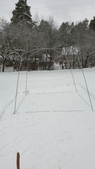

Устанавливаем одну дугу
Затем вторую

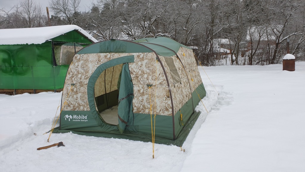

Ну и тент!
Все собралось в одну харьку. Значит коллективом будет еще сподручнее)
Тест удачный. Проверка на практике запланирована на 8-е число. Если погода позволит) Всех с наступающим Рождеством!

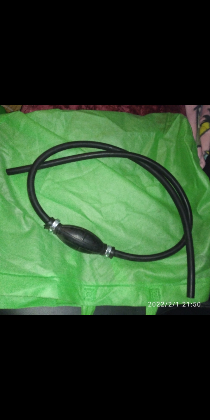

Выложу здесь. Помню что Алексей Alex Red писал прошлой зимой как он вытирает тряпочкой несливаемую воду в баке. Когда печь на стационаре зимой. Купил на рынке за 100 руб вот такой шланг с грушей.
Обзывался- шланг для перекачки топлива с грушей. Были ещё силиконовые, по 200 руб, для перекачки самогона, например. :lol: Но в наших печах, самогон, вроде бы, не водится. :roll: У меня КЦ-4 простояла 2 зимы на постоянке. С неслитой водой, ниже крана. Ничего не порвало. А вот в Паробомбе-3 остаётся больше воды, решил подстраховаться. Сливается легко и полностью. А почему выложил в гараже, можно конец, который вставляется в бак, натянуть на железную трубку. Вчера сливал через час после бани, вода была ещё горячая.

doxtor02 писал(а):Выложу здесь. Помню что Алексей Alex Red писал прошлой зимой как он вытирает тряпочкой несливаемую воду в баке. Когда печь на стационаре зимой. Купил на рынке за 100 руб вот такой шланг с грушей.
Я в прошлом году просто силиконовым кембриком сливал по принципу подсоса ). В этом году один раз забыл, бак пока цел )

Pavel_77_ писал(а):Я в прошлом году просто силиконовым кембриком сливал по принципу подсоса ). В этом году один раз забыл, бак пока цел )
А когда в баке кипяток/горячая вода? У меня через час была ещё горячая. На улице было около -5. Или мы придумываем трудности, что бы их преодолевать. ;) Я таких шлангов 2 шт купил. А вдруг вторым придётся бензин сливать. :roll: Шёпотом- у соседей. :lol: :lol: :lol:

doxtor02 писал(а): А когда в баке кипяток/горячая вода? У меня через час была ещё горячая. На улице было около -5. Или мы придумываем трудности, что бы их преодолевать. ;) Я таких шлангов 2 шт купил. А вдруг вторым придётся бензин сливать. :roll: Шёпотом- у соседей. :lol: :lol: :lol:
Я тоже, глядя на сие, решил купить парочку. И в Мобибу, и в Скоропарку зимой пригодится. Спасибо за наводку.

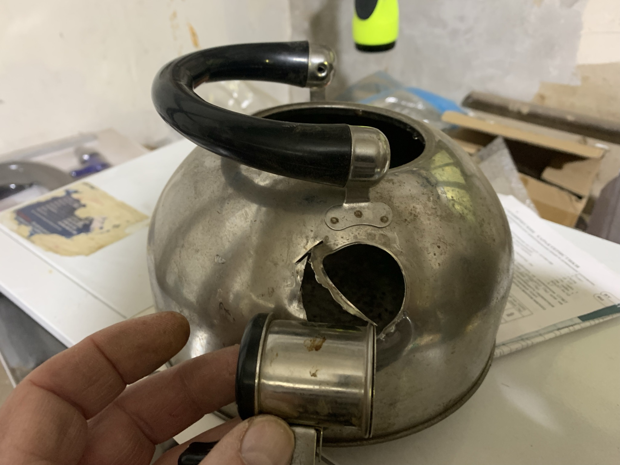

Раздербанил худой чайник
