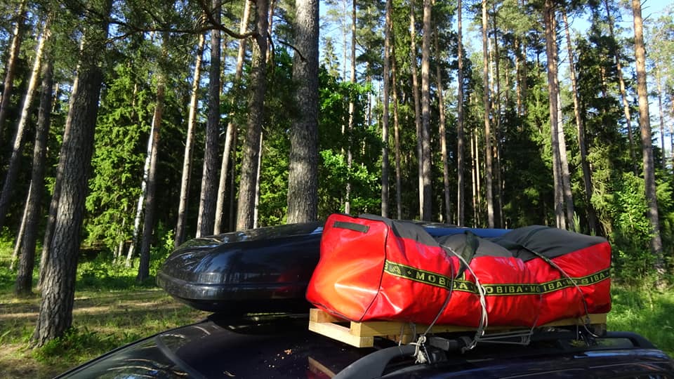

tj™ писал(а):десятка то теряется в багажнике. а вот КЦ4 попробуй там потеряй / а уж коли люди небегут то на крышу.
Пятнашка у тебя есть, а сумку от неё можно использовать как огромный дополнительный бокс на крышу. Я сделал из бруска для неё основание а-ля лесенка и закрепил на рейлингах рядом с пластиковым боксом. Туда со свистом влетает десятка, банные принадлежности и куча разного проходного шмурдяка. КЦ4 вряд ли влезет, а вот Жига там вполне рядом с десяткой поместится ,ещё и место останется. :) Как там в мультике : " Используй то, что под рукою и не ищи себе другое." :)
